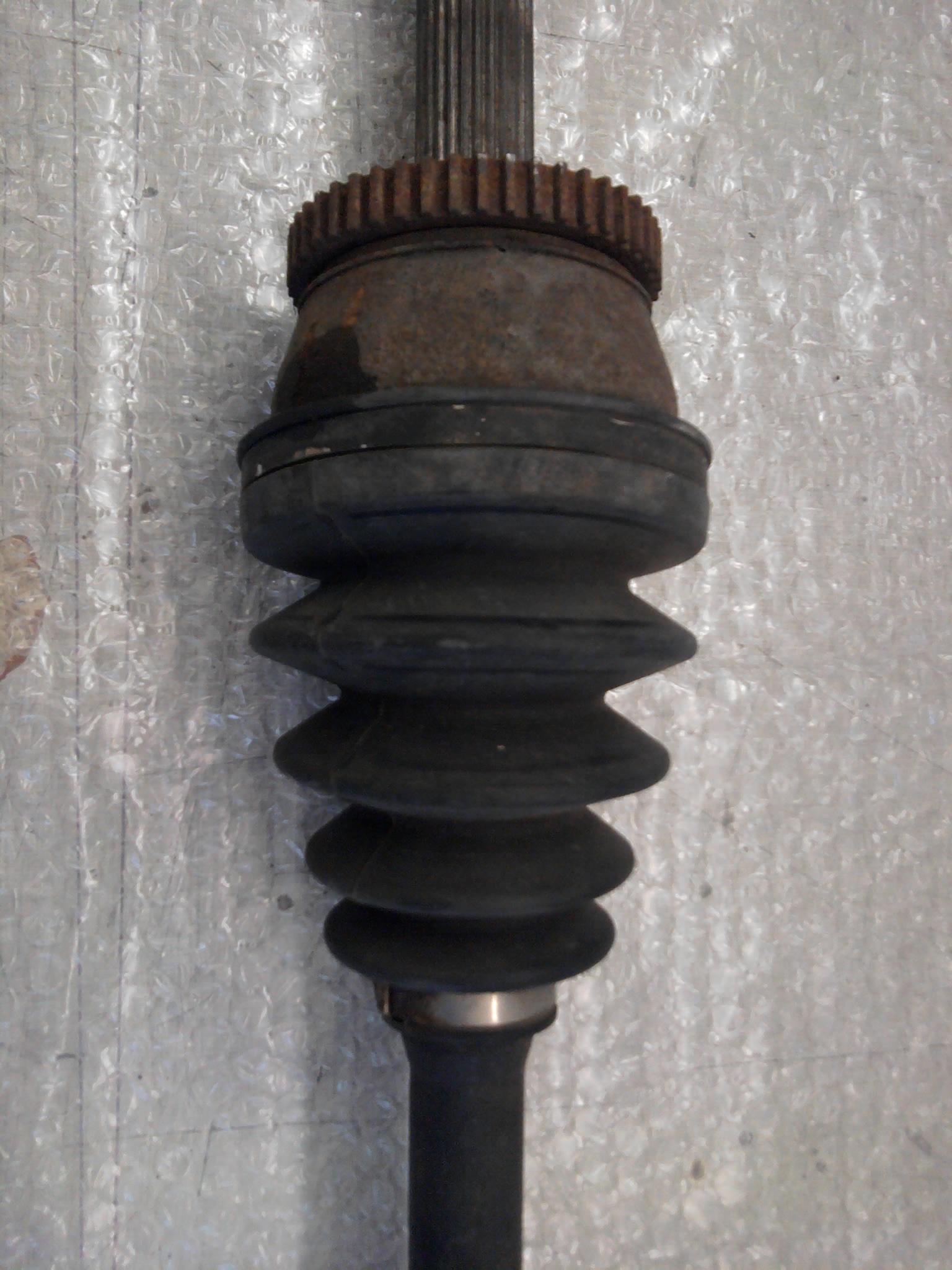

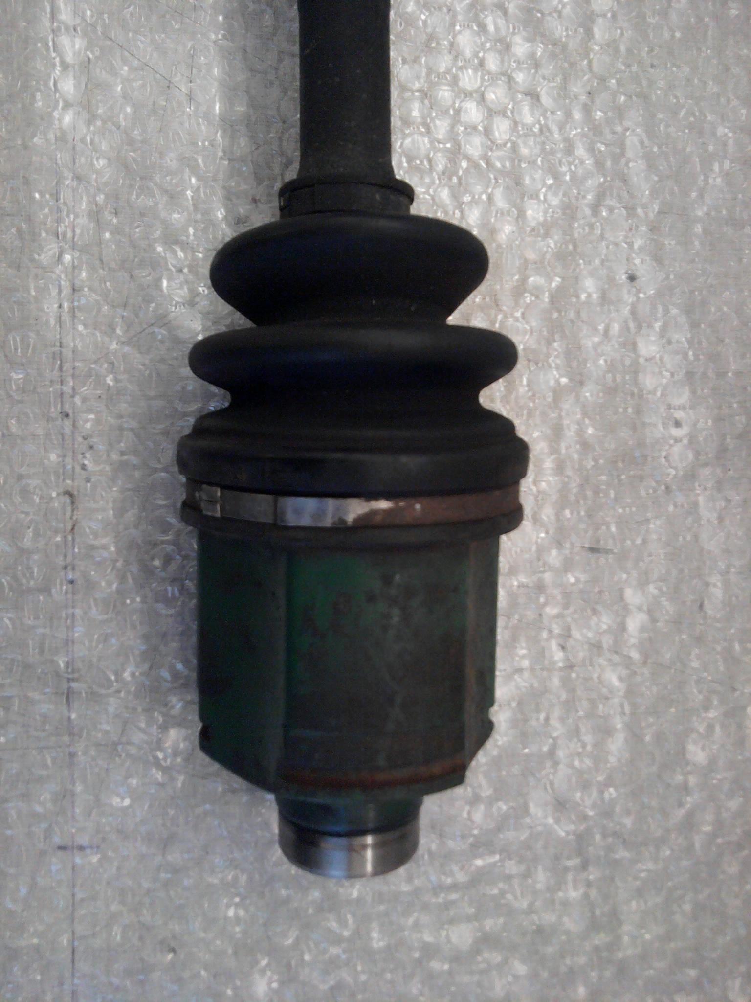

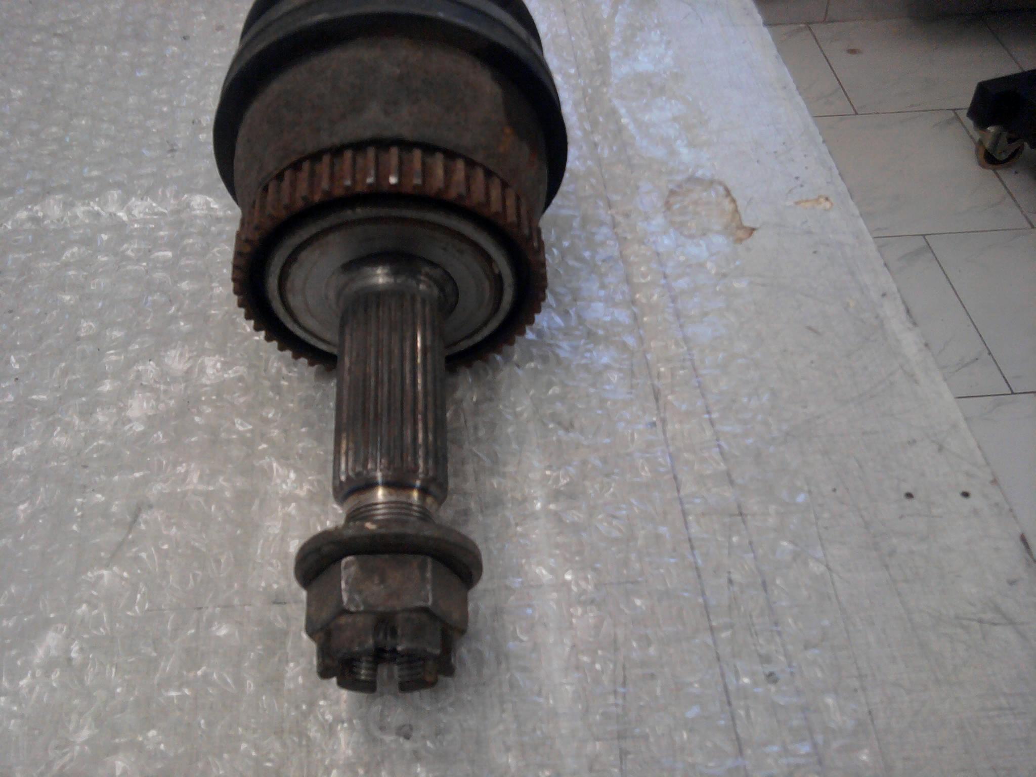

Ahoj, nafotím Ti ji....
 Předmět příspěvku: Re: vibrace(drnčení)
PříspěvekNapsal: 06 leden 2011 16:32
zde jsou fota: O stavu, vnější kloubek je měněný a má najeto tak 10 tisíc, vnitřní kloubek je originál najeto cca 160 tisíc, pod manžety jsem zatím nelezl abych nebyl od maziva.... Cena 500 ?

Brumlo, dik za fota. Poslal sem ti SZ.
