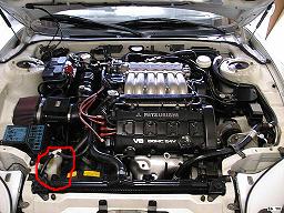

este by som chcel k tej chladiacej kvapaline ze ci tam mozem dat tuto? http://www.olejshop.net/images/sheron-a ... g48-3l.jpg
a ze kde sa nachadza ta nadoba, nie som 100%-ne isty ze kde sa nachadza tak sa radsej pytam aby som nespravil daku blbost
nasiel som obrazok na nete a zakruzkoval som to.

je to ona?

Ahoj, to co jsi zakoužkoval je expanzní nádoba, nalévací otvor s přetlakovou zátkou je na tělese termostatu vedle vidlice kam přicházení hadice od turb. Přetlakovou zátku by jsi měl také zkontrolovat je tam přepouštěcí ventil, který by měl být funkční. Chladící kapalina by se měla vypouštět malým ventilkem, který je vlevo dole na chladiči (kouká zněj hadička, která je vidět pod vozem zhruba pod levým světlem u řidiče). Přístup k ventilku je mižerný pokud tam máš originální plastové kryty motoru a průtok je malý, tak že vypouštění trvá dlouho. Doporučuji spíše odpojit spodní silnou hadici z chladiče (hned vedle čidel pro ventilátory) vyteče to podstatně rychlejí a motor se i snadnějí proplachuje (proudem čisté vody třeba přes zahradní hadici). Expanzní nádobu je vhodné vyjmout (je na dvou šroubech) pořádně vyčistit protože jsou v ní kontrolní čidla hladiny a podud jsou tam usazeniny tak čidla blbnou. Také bych při této příležitosti vyměnil termostat, není to drahá položka dá se koupit aftermarket, pokud je tam původní tak již moc dobře fungovat nebude. Celé je to práce tak na dopoledne v klidu....
Kapalinu co jsi našel můžeš použít - pozor tahle je namíchaná musíš jí koupi cca 8 litrů

do tej expanznej nadoby mam co naliat? takze ta chlad. kvapalina je nalavo od tych valcov?
jj to som si vsimol, este raz dakujem ;)
