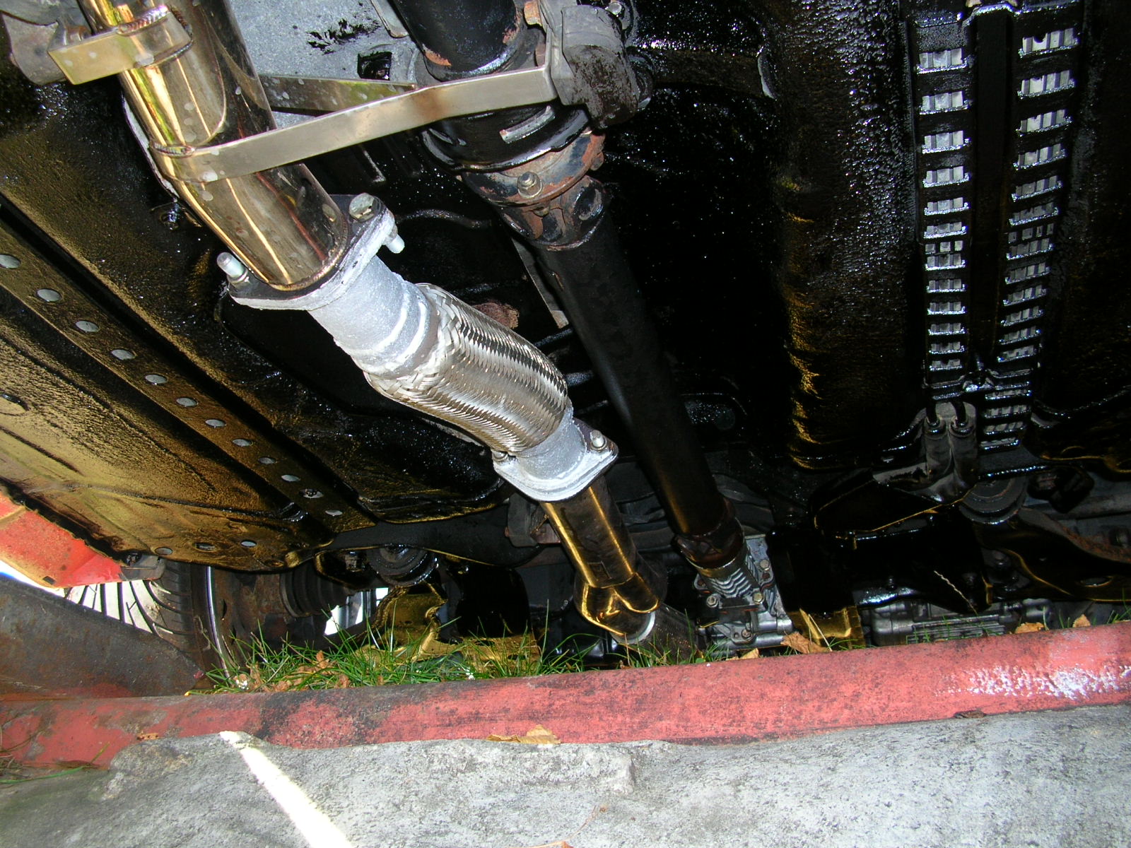

ja to vzal z gruntu :D celej podvozek dratenym kartacem, pak antirezinem, nakonec gumoasfaltem :oops:
c4ca4238a0b923820dcc509a6f75849b.jpg [ 0 bajtů | Zobrazeno 10955 krát ]

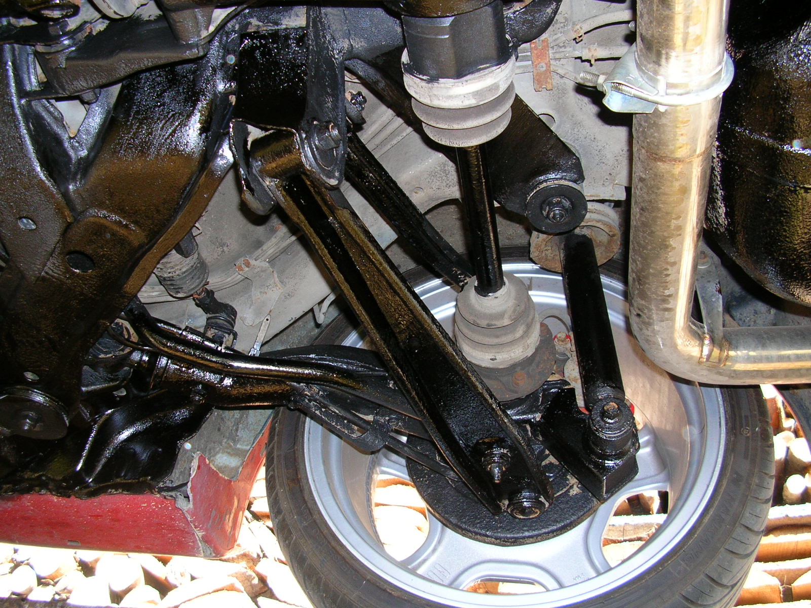

PříspěvekNapsal: 22 říjen 2005 18:49
foto 2
c81e728d9d4c2f636f067f89cc14862c.jpg [ 447.26 KiB | Zobrazeno 10990 krát ]

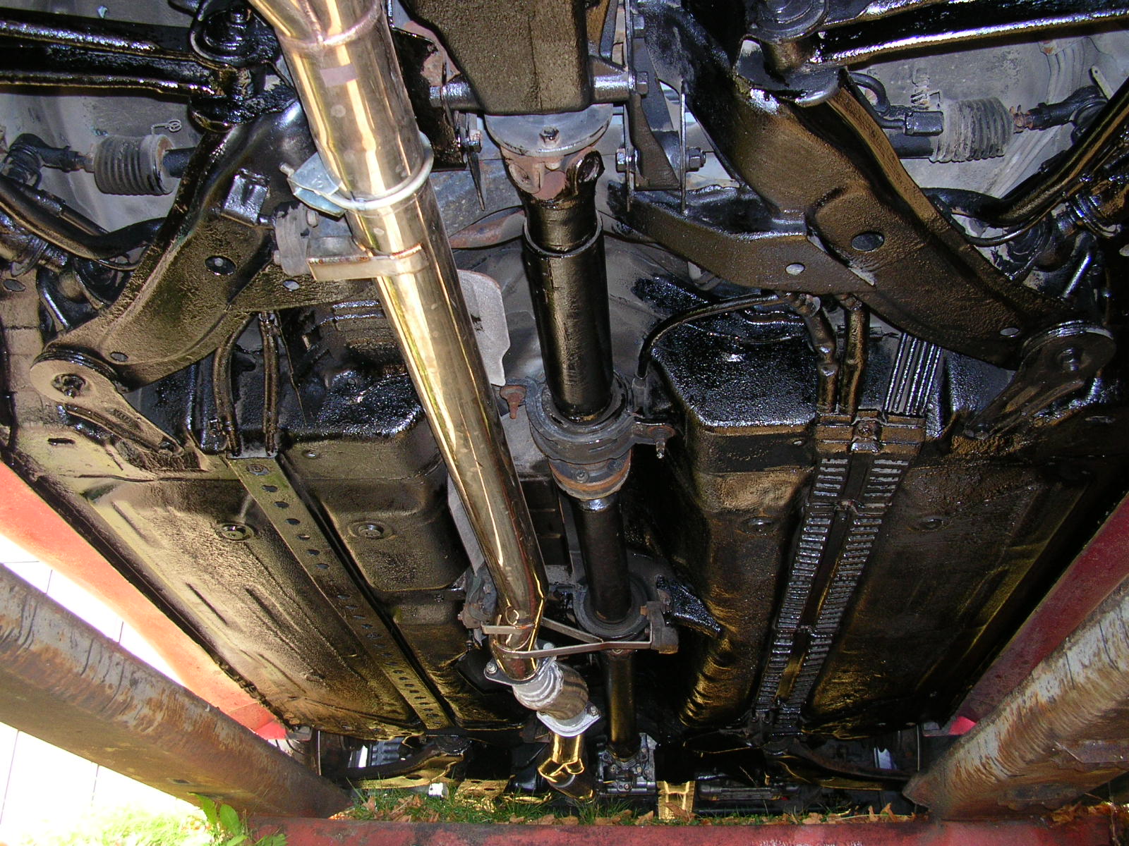

PříspěvekNapsal: 22 říjen 2005 18:50
foto 3
eccbc87e4b5ce2fe28308fd9f2a7baf3.jpg [ 440.95 KiB | Zobrazeno 10990 krát ]
