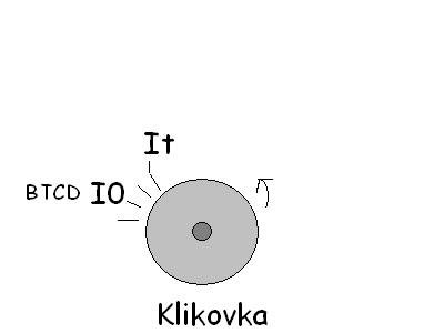

Nedaří a nedaří se! v knížce je 3-7 ,ale na haubně mam 5 stupnů, tak nevim.poradte mi jak se mam trefit a nebo ho nastavit co nejjednoduší cestou když nemam ani strobo lampu.. :cry:
mam klasickej rozdelovac se snímačem horní ůvrate v rozdelovači..

Nastav to na 5 st. Strobo lampu k tomu nelze využít, neboť ŘJ se snaží maximalizovat předstih až těsně k hranici klepání. Nejjednodušší je nastavit klikovku na těch 5 st. před HÚ, povolit rozdělovač, mírně s ním pootočit doleva, a pak pěkně pomalu vracet zpět až do momentu přeskoku jiskry mezi palcem a příslušným pólem víčka rozdělovače, což je slyšet. Utáhnout rozdělovač a je to!

Já to tušil že si to ŘJ. nastavuje jak chce,jen doufám že tech 5 stupnů trefim,sou tam akorat carky . testnu to... je potřeba restart ŘJ ?

Těch 5 st. podle čárek lehce odhadneš - dokonce tuším (pokud si to dobře pamatuji), že je tam vyznačena právě jen HÚ, těch 5 st. a pak snad ještě 30 st. před HÚ. Reset ŘJ není třeba dělat.

hele a nastavujes to podle manualu s uzemnenym hnedym konektorem? jeste sem to nedelal, takze to nevim presne, ale je to v tech odkazech, ktery sem posilal.

Mam tam dost divny značky, nakreslil sem to protože popsat to ,by bylo na dlouho..
Jinak sem to dal na tu pslední čárku po směru otáček... jede to supr!!
Ale jestli je přesně 5 stupnú...to nevim. :idea:
