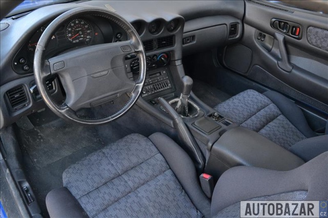

Zdravim,jsem tu novej,dnes jsem koupil 3000GT,turbo a sviti mi kontrolka viz foto. Muzete nekdo poradit,co je za kontrolku a co s tim? Mate nekdo na preposlani manual, vubec nic nevim ani neznam vsechna tlacitka a co s nima? Je tady nekdo pobliz Mohelnicka,Ol.kraj?Diky za rady

myslím si, že je to kontrolka množství vody v ostřikovači čelního skla, dolít, popř. opravit plováček... Přístě to foť ještě z větší dálky :lol: :lol:

podle budíků mi to přijde na atmosféru... zkus udělat lepší foto včetně motoru :)

Turbo bez turb... To Ti opravdu prodali jako turbinu!?
http://mitsubishi-3000-gt.autobazar.cz/ ... nova-stk*/
Jak se domniva Titan, tak i ja, taky mam za to, ze je to NA a ne TT (z fotek: kridlo, budiky, absence intercooleru v pruhledu narazniku, atp.).

Jak jsi sem nahodil ten link, tak jsem ho hned poznal - byl jsem se na něj před cca půl rokem v Olomouci podívat. Je to určitě atmosféra, ale s chybně zapsaným výkonem v TP. Na moji otázku, že to mají špatně jsem dostal odpověď, že ví, ale že to tak je v TP a přijede se na auto podívat víc lidí. A že konec konců opisují jen zapsané údaje a správnost by si měl pořešit majitel - tuším majitelka-pozůstalost.
Takhle chybně zapsaných výkonů GT v TP je celá řada - stačí se podívat třeba na sauto.cz a jsou tam v tento moment hned dvě NA nabízený jako TT (oba černý kousky). Pokud se pletu, majitelům se omlouvám...ale myslím, že se nepletu :cool:

Zitra vam to nafotim at mi to muzete posoudit,co to vlastne je. Kontrolka uz prestala a byla to ta prvni prava od spodu,nevim co znamena.Nemate nekdo manual,co je jaka kontrolka. Taky jsem se chtel zeptat,kolik ma ukazovat tlak oleje. Rafika se ani nehne.

Prvni prava odspodu je malo vody v expanzni nadrzce (pokud cidlo v exp.nadrzce funguje spravne).
Pro zacatek se da neco vycist tu http://www.stealth316.com/1-links-t.htm (sekce manual).
