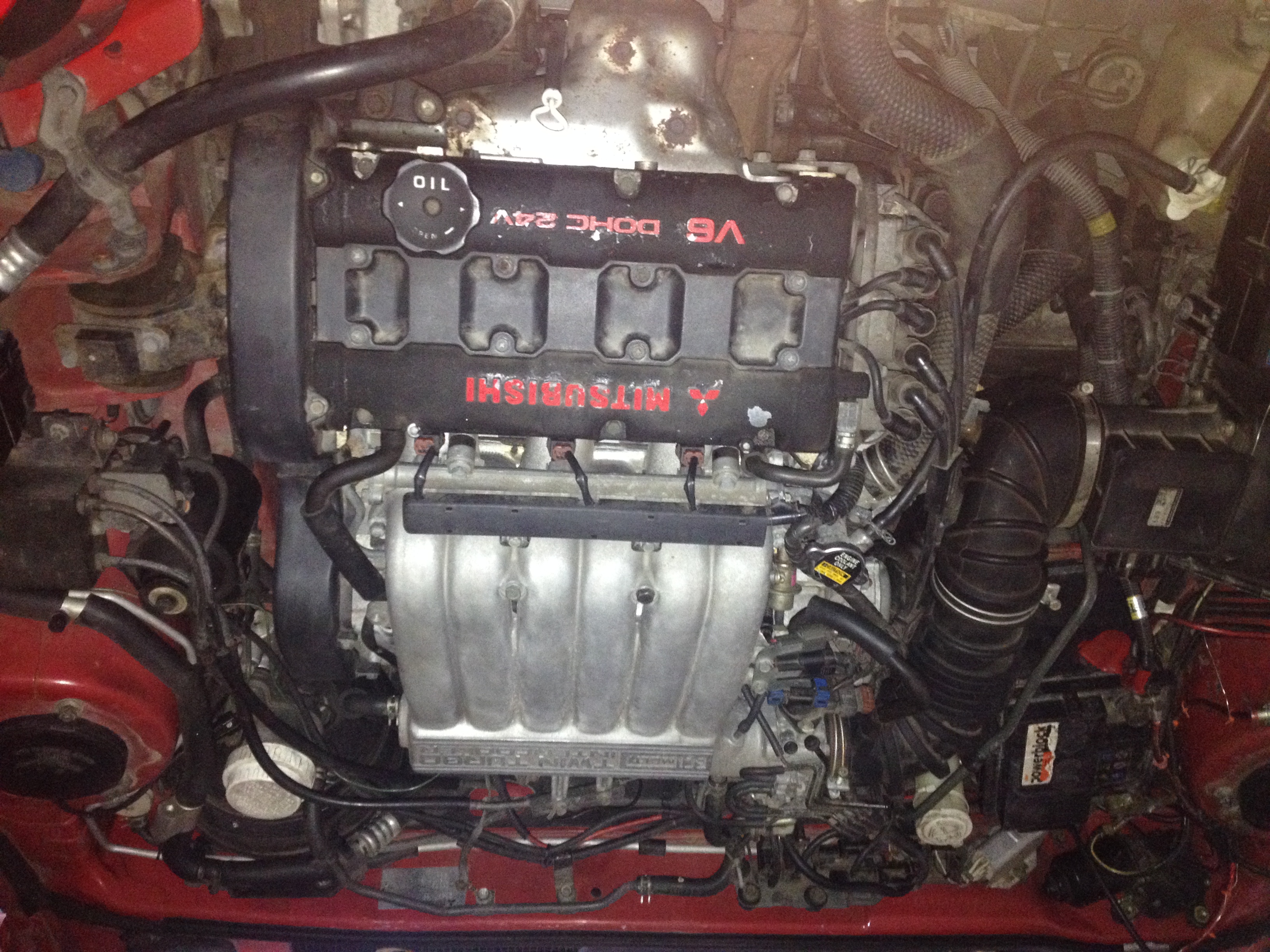

sry oprava mam tam motor 6g 72 + to cislo podle kteryho bych rad poznal zda tam je ten pravej motor inter kulery jsou na miste motor je linej zacne tahat az o 4500 jinak nejde za plinem jako by se dusil moje vin zacina JA3XE jde mi jen oto jestli nebyl vimenenej mor za jinej

Hliníkové saní s nápisem "twin tutbo" je na první pohled jedine, co twin turbo motor připomíná. Hadice sani z airboxu (váhy vzduchu) je z atmosférického motoru.
Podívej se na vanu, vana z twin turba má zepředu a zezadu otvor pro navratky oleje od turbín. Turba sou totiž zivena olejem a vodou. Takže by to muselo být nějak ucpané. A drzak olej.filtru bys měl vidět, ze z něj vedou dvě hadice k chladici oleje (v levém předním rohu na straně řidiče). Taky by pomohlo, pokud bys nafotil motor zespodu - vana, svody výfuku.

vana má díry zaslepené svody jsou jiny, hadice sani mam na ten filtr se podivám

ahoj, číslo motoru má špatný formát první jsou dvě písmena a pak 4 čísla a stejně se z toho nedá nic poznat, databáze dle čísel motoru neexistuje, pouze zjistit číslo řídící jednotky motoru a podívat se na rozvody mazání, chlazení, kde jsou záslepky a tak to zkušený mechanik GT pozná zda jde o přestavbu....

Rozdíl mezi TT a NA je v kompresním poměru. TT motor by měl mit kompres nižší než NA, a to cca 8:1, NA pak cca 10:1.

Ahoj nevím zda Ti to pomůže, ale pokud je to rok výroby 1997 jak píšeš v nicku, tak to ten motor je určitě starší, protože má snímání polohy klikovky ještě ve skříňce na boku bloku a ne pomocí snímače na klice a rozvodovém kole - viz. tvoje foto.... Myslím si, že bez podrobné prohlídky od nás chceš nemožné, tu informaci Ti nikdo tady není schopen takto garantovat :sad:
