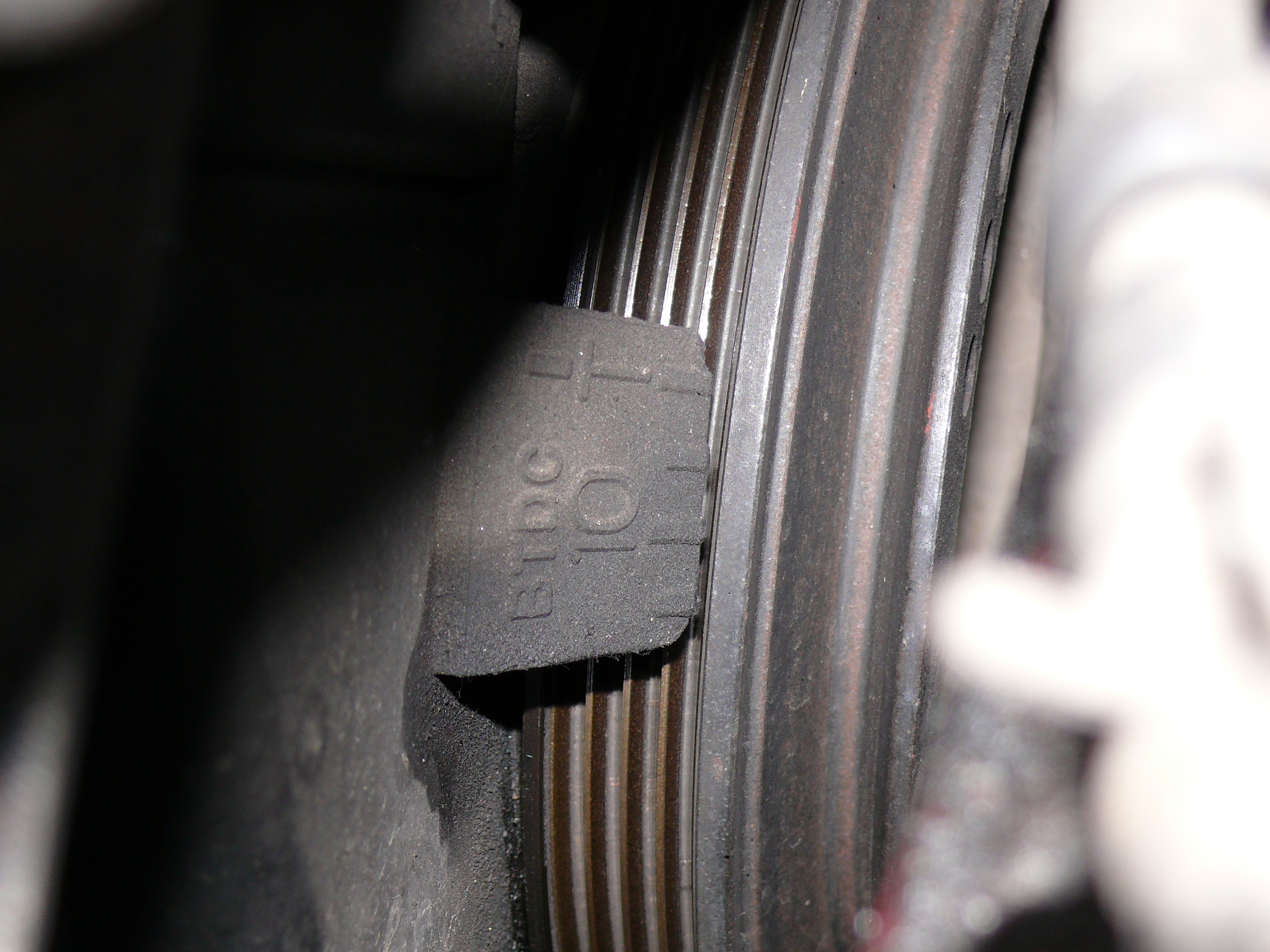

jak to mam nastavit než s tím začnu hýbat
1187549234_edf3b4e26ee3299be0ffedcafb91cb27.jpg [ 0 bajtů | Zobrazeno 13142 krát ]
Základní předstih by měl být uveden v papírech k vozu. Ale u MMC je to obvykle 5 st. před HÚ.

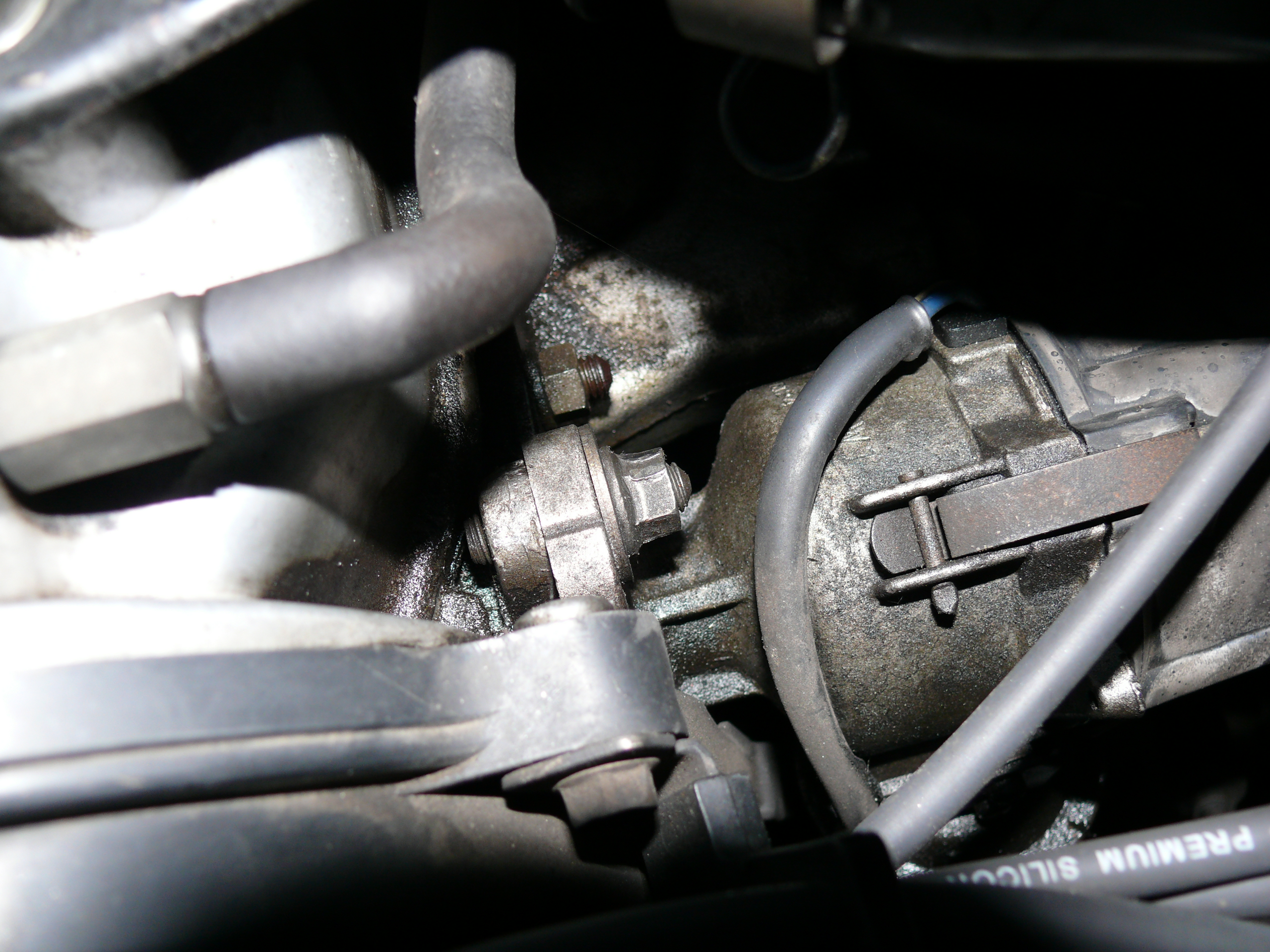

Dík čidlo již tuším kde je je taky na jeden drat ale žadnej tam nevede tak ho budu muset najít nebo natahnout novej to bude asy neco.Jo a co se tyče předstihu mam jen velkej technyčak a tam to není moh bys mi to rozvíst nejak podrobně nevím co značí ta stupnice (co je hor uvrat to bode asi nejaky to T jak tam je pak je tam nejaka 10tka to jsou asy stupne. a když dam pet tak co dal.Díky přikladam snímek rozdelovače:
1187688683_f6dfd40e3f87c396ec6c098e7b4aedea.jpg [ 0 bajtů | Zobrazeno 13138 krát ]

Údaj o základním předstihu zážehu by měl být v instrukční knížce či v "emisní" knížce, ve velkém techničáku stěží... Bez znalosti tohoto údaje nemá smysl pokračovat!

Údaj o základním předstihu u tohoto vozu býval na štítku na haubně.
Nastavuješ rozdělovačem.Na klikovce je zářez a ten dáš na 5st. -to je mezi T a 10 na stupnici.Pak povol matici na držáku rozdělovače , zapni zapalování na 2 a pootoč -posuň rozdělovačem až uslyšíš zkratování a přeskok jiskry na kabel prvního válce . Utáhnout matku a jet.
