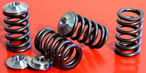

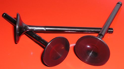

PříspěvekNapsal: 15 červen 2005 15:42
bohuzel jsi zapadnul do roku vyroby kdy dira v hydraulicke zvihatku je u Tebe jeden milimetr, u treti generace (96+) micek to jsou 3 mm, proto tolik zname tik tik tik tik, takze to chvilku u tak male dirky trva nez se naplni olejem, treti generace je na tom lepe diky vetsim diram, sada zdvihatek 3 gen (24 ks) sroji okolo 300 USD + plus poplatky (clo, dph, doprava atd.) Pokud chces zvedat vykon doporucuji Ti zavodni, ty jsou okolo 750 USD + poplatky, :shock: ale jsou na vysoke RPM.
Dale pak ze specialni cerne oceli vzduch. a vyfuk. ventily v ruznych nadmernych velikostech, sada 24ks 480 USD :shock:
a titanove pruziny sada 450 - 600 USD (24 ks) :shock:
a a pak zrucnyho mechanika co ti to udela, nejaky to tesneni atd,
PS: me se taky ozyva tik tak ale ja se to ohreje a sedne si sytic prestane to, spatny to budes mit kdyz ti to dela porad, nekdy to zavisi na tom co tam davas za olej 8)
nic jineho nevim, co to stoji tady nevim, ale rozuhodne malo to nebude :cry:

PříspěvekNapsal: 15 červen 2005 15:43
jeste jeden
c636335e1a8f4f1962abe59e80609dfd.jpg [ 17.96 KiB | Zobrazeno 13333 krát ]

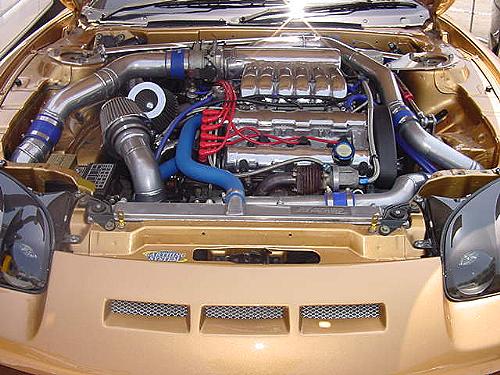

PříspěvekNapsal: 15 červen 2005 15:44
a posledni
f1d2ed35c9ff2d03033ac0e8242e139f.jpg [ 33.47 KiB | Zobrazeno 13337 krát ]

PříspěvekNapsal: 15 červen 2005 22:56
JK píše:
to Mitsi:
Diky za info...mam teke nepreplnovany motor, ale myslim si ze na rozvodech rozdil u (NA/turbo) nebude. Kazdopadne by me zajimala cena remenu a veci ktere by se u toho meli menit...
to Placenta:
Velmi zajimave co jsi psal to asi vysvetluje, ze Skala s tim cvakanim problemy nema protoze ma udajne motor z auta kolem roku 98... Jinak levnejsi reseni neexistuje na ty zdvihatka? Treba nejaka prisada do oleje, ktera je vycisti ci uvolni? Kazduÿ zasah do motoru GTcka = dost penez. Taky nad tim premyslim co se vubec muze stat kdyz to takto cvaka ma to vliv i na jiny HW v motoru nez na samotna zdvihatka? Mimochodem mam v USA pribuzenstvo, takze neni problem si nechat cokoliv koupit a poslat ted mi teta privezla ulozeni prednich tlumicu koupene na http://www.rockauto.com cena jednoho 38$ original tady v CR stoji asi 4000Kc...
mezi N/A a TT neni rozdil pokud se bavime o DOHC o SOHC nemluve .
pokud si spojis s AUTO KELLY tak Ti maji dost veci na micku jako rozvodaky, remeny, napinaci a vodici kladky kladky, tesneni, atd. za slusny ceny proti originalum v Mitsubishi
v dobre kvalite (Nipparts) :D
...pokud bys mel spatny hydra. vzdihatka nebudou ti tesnit ventily, bude propoustet a zrat olej, nemas kompresi, kouril by Ti motor na prd by to jelo atd :cry:
kdyz ti to vydadava zvuky i po zahrati motoru a oleje :shock:
nejdriv zkontroluj olej, malo nebo hodne, ridky, husty, mineral, syntetika
pak sundej viko na hlave a zkus zamacknout vahadlo nad zdvihatkem,
nemelo by to jit, kdyz joooooooooo jsou spatny, kdyz pujde malinko dolu a bude pruzit, mas tam vzduch tak zkus zahrat motor, pojedes 5 minut pomalu a pak motor vypni, takhle to udelej 5 krat za hodinu, tim se odvzdusni. taky zkontroluj saci sito ve vane s tesneni. :x
:roll:
....no a pak tam das turbovej kit a mas to to....... :D :D :D :D :D
35d6b8724e11b69e343aa48563d1ba97.jpg [ 54.09 KiB | Zobrazeno 13349 krát ]

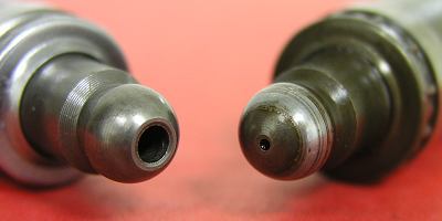

PříspěvekNapsal: 16 červen 2005 22:07
:D Ahoj Mitsi :D
jsem rad ze si taky napsal svuj nazor a poradil, o to jde na forum.
kratce, strucne, jednoduse :lol:
zde mas original prepis od firmy co stavi, ladi, opravuje, upravuje atd
motory pro 3000 GT a Lancer EVO.
Does your car have the infamous lifter tick? You can upgrade to the later
3 rd Generation lash adjusters which offer a HUGE improvement in oil circulation in the heads, thus virtually eliminating the ticking soud that incessantly emanates from the top of your motor. White the opening at the top of the lash adjusters in the 91-96 cars is less than 1 mm, the opening in these is 3 mm, allowing for much better lubricated rocker arms and a guieter, non-ticking time bomb motor.
a uprimne, budou asi nekde jinde nez spousta mechaniku od Mitsu v CR, dale si pokladam otazku proc prestanou klapat ventily po namontovani
zvihatek s vetsim prumerem (taky odzkouseno bohuzel) a posledni co nepochopim je ze to na treti generaci udelali u Mitsubishi vetsi kdyz to nema vliv na funkci, no mozna na to klepani joooo vid,
kazdopadne mam tady 24 kousku tech starych tak je prozkoumam a dam vam vedet, :shock: tot k funkci zdvihatek...
Auto Kelly, dalsi vec kterou nezkousnes, takze nekde nahore si napsal ze
rozvody 50 koliku, hmmmm, mas na to ty? Padla zde otazka ze kazda oprava desetitisice, casto spis statisice??? :( No vsichni nepodnikame a toto je cesta jak jezdit dal misto toho, abys si stal s autem treba rok nez nasetris na opravu, Souhlas, ne, radsi budes stat a setrit? A muj osobni nazor na nahradni dily, Kelly chuda alternativa, original dily Mitsu je nehorazna drzost o malinko lepsi kvalite nez Kelly, a moje volba konkretne kdyz je rec o rozvodaku a remenech vseobecne, jedine americke nascarove remeny s pridavkem silikonu. No hold kazdej je jinej
, ale jak se rika podle sebe soudim Tebe, .... :P ze?
co tam mame dal :D
aaaaa citace, takze citace jsou spatny, nerozumis jim, jsou to blbosti ???
a znas Dr. H. R. Etzolda ??? Je to takovej fousatej pan co moooooc rozumi autum, mas original servisni manualy o 2000 strankach od Mitsu na dane typy vozidel??? NEMAS a NEZNAS, protoze kdybys znal vedel bys ze o tom co ty nemuzes pochopit jsou zakladni postupy pri opravach a hledani chyb konkretne pri zavadach rozvodu automobilu (hydraulicka zdvihatka). tot vse, nebudu zde travit cas vysvetlovanim docela beznych profesionalnich postupu oprav, nakonec kazdy si muze koupit knihu oprav Mitsu od Etzolda Jak na to? a sehnat si servisni manual na dany typ auta a tam se docist o tom co zde pisu a ty nemuzes pochopit, co je na tom pravdy ci ne.
no a naposled, vsem preju at si neco prectou pak to zkusi v garazi, zhodnoti to jak to funguje, na a nez sem napisou pocet aut co meli nebo snad opravovali, at zjisti jestli jejich postup je standart ci laborovani funguje ci ne atd :oops: znova si precti co jsem sem napsal a uvidis ze na to prijdes :)
Tak kluci pa, mejte se at Vam to jede tady je to o nicem , tedy v sekci 3000 GT. :roll:
6b970f9dd085e65739e67bead3c08379.jpg [ 121.12 KiB | Zobrazeno 13353 krát ]

PříspěvekNapsal: 17 červen 2005 00:43
naposled, hele jakej utok na tvoji osobu ?
napisu sem co mam podlozeny vlastni zkusenosti podle servisniho manualu a knizek a ty to beres jako utok na Tebe , to snad ne,
- ja se bavim o 3000 GT a ta ma jine hydrostaly a asi i jinou cenu
- ze jezdis nakupovat jinam souhlasis stim ze zde jsou u Mitsu zlodeji
- servis. manual je to, podle ceho se autorizovanejch servisech opravuje
a hledaj zavady, existuji u mitsu tri, japonske, evropske a americke
kazdopadne o hydrostelech plati ve vsech zemich to same
- v roce 1992 kdyz jsi poprve menil hydrostely mi bylo 26 let tak nemluv
o case a veku
- a nakonec nase slavna dirka, udelalo Mitsu ten vetsi prumer, ???
jednoduse, vis proc pri zahrati oleje prestavaji hydrostely cvakat u
male diry a u vetsi necvakaji ani studeny???
ztracim tady cas .... neutocim na tvoji osobu....
prdim na to, admina prosim o smazani meho uctu, utok na tvoji osobu no to jsem nezral, to jsem dlouho nevidel, neslysel, necetl, sbohem kluci tak nekde jinde :lol:
