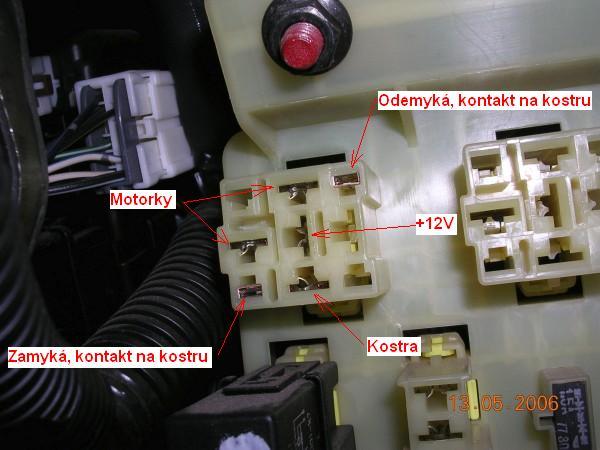

Zdravim všechny,potřeboval bych poradit.Mám Carismu 1.8GLX r.v.96 a přestal mi fungovat centrál,na pojistky jsem koukal a jsou v pořádku.Snažil jsem se najít řídící jednotku a nemužu jí najít.Nevíte někdo v jakejch místech se nachází?
PříspěvekNapsal: 30 září 2007 11:02
Registrován: 10 únor 2006 22:31
Příspěvky: 13
Na mojí Carismě r.v.98 je ŘJ centrálu pod přístrojovkou u řidiče. Je to pod tím spodním krytem u nohou (4 šrouby a nahoře zatáhnout dozadu). Já tam mám takovou originál bastl ŘJ kombinovanou s dálkovým ovládáním. Visí na kabelech a je zapojená do takovy bílý desky s relátkama. Předpokládám že u verze bez DO bude krabička přímo zapíchlá v té desce. Je to první pozice vlevo nahoře na té desce. Ovládání je spínáním na kostru.
