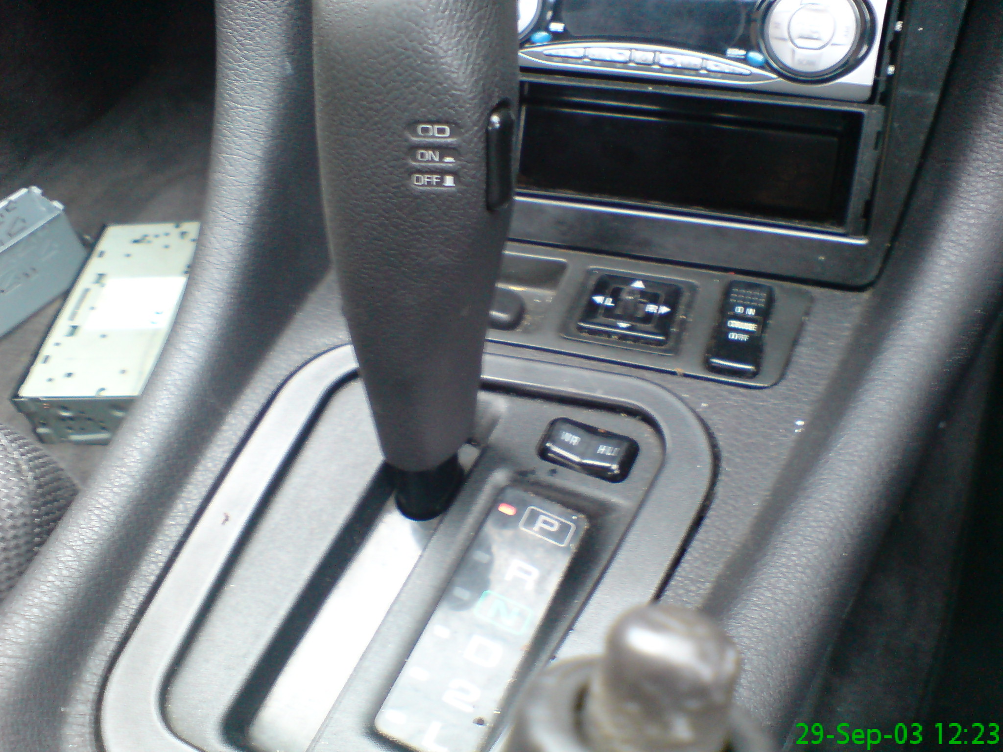

ahoj vsem.potreboval ,bych pomoc,nebo poradit.jsem v anglii a koupil jsem si tady za 30 tisic mitsinu a problem je vtom zese pomalu rozjizdi,ale na spatecku rychle jede.zadny prepinac mi v aute nefunguje cose tyce prepinani na pohon 4x4,nebo na zrychleni.proste to nefunguje,rozjizdi seto pomalu a je zajimave ze to ani neprehazuje rychlosti jako jiny automat.me to pripadne zeto ma jen jednu rychlost,ale pritom sem jel 180km a otacky bili na 4.500.tak jak to tam radi?a proc mi nefungujou cudliky na sport kdyz na palubovce to ukaze ze jeto zapnute?auto nevipisuje zadnou chibu na palubovce :oops: :roll: poradi mi nekdo kdo ma skusenosti z automatem? :roll: :| please..jsem mechanik aut,ale ne sportaku tak to nechci znicit.dik za jakou koliv odpovet martin anglie

Chlape, buď si děláš srandu, nebo jsi se stal "mechanikem aut" až v UK: to jediné totiž může omluvit obsah i formu Tvého dotazu!
Ale k věci:
- Pokud má 3000 GT pohon 4x4, má ho permanentní, tzn. že žádné tlačítko přepínání pohonu (např. mezi 4x2 a 4x4) tam není.
- Tlačítko "sport" u automatu Mitsubishi znamená, že ŘJ drží otáčky motoru o cca 1000 výše, než normálně - jeho aktivace se povětšinou okamžitě projeví právě povyskočením otáček motoru o uvedenou hodnotu.
- Kdyby to mělo jen jeden kvalt, nejelo by to 180 při 4500 ot./min.! A to, že jakoby "neřadí" (přeřazení neprovází výrazné cuknutí s ránou, je prostě úplně hladké), je pouze důkazem kvality toho automatu, nikoli projevem poruchy (tu - tedy konstrukční - mají ony "řadící" automaty :lol: ).
- Že na R jede svižně a D pomalu mám chápat jak? Nerozjíždí se to náhodou rovnou na dvojku? To by mohlo být projevem nějakého problému se "zimním programem" (obvykle tlačítko W, ale u tohohle auta opravdu nevím), jenž "startuje" právě až dvojkou, resp. při rozjezdu neřadí jedničku.
- Co kick-down, jak se to projevuje na něj?
- Máš v automatu dost ATF, kdy byl naposledy měněný a co se tam nalilo?

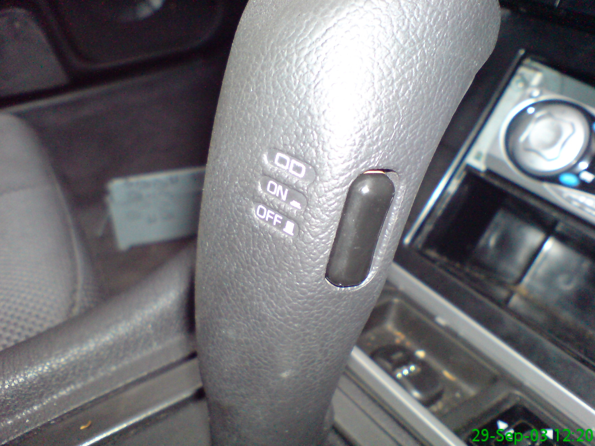

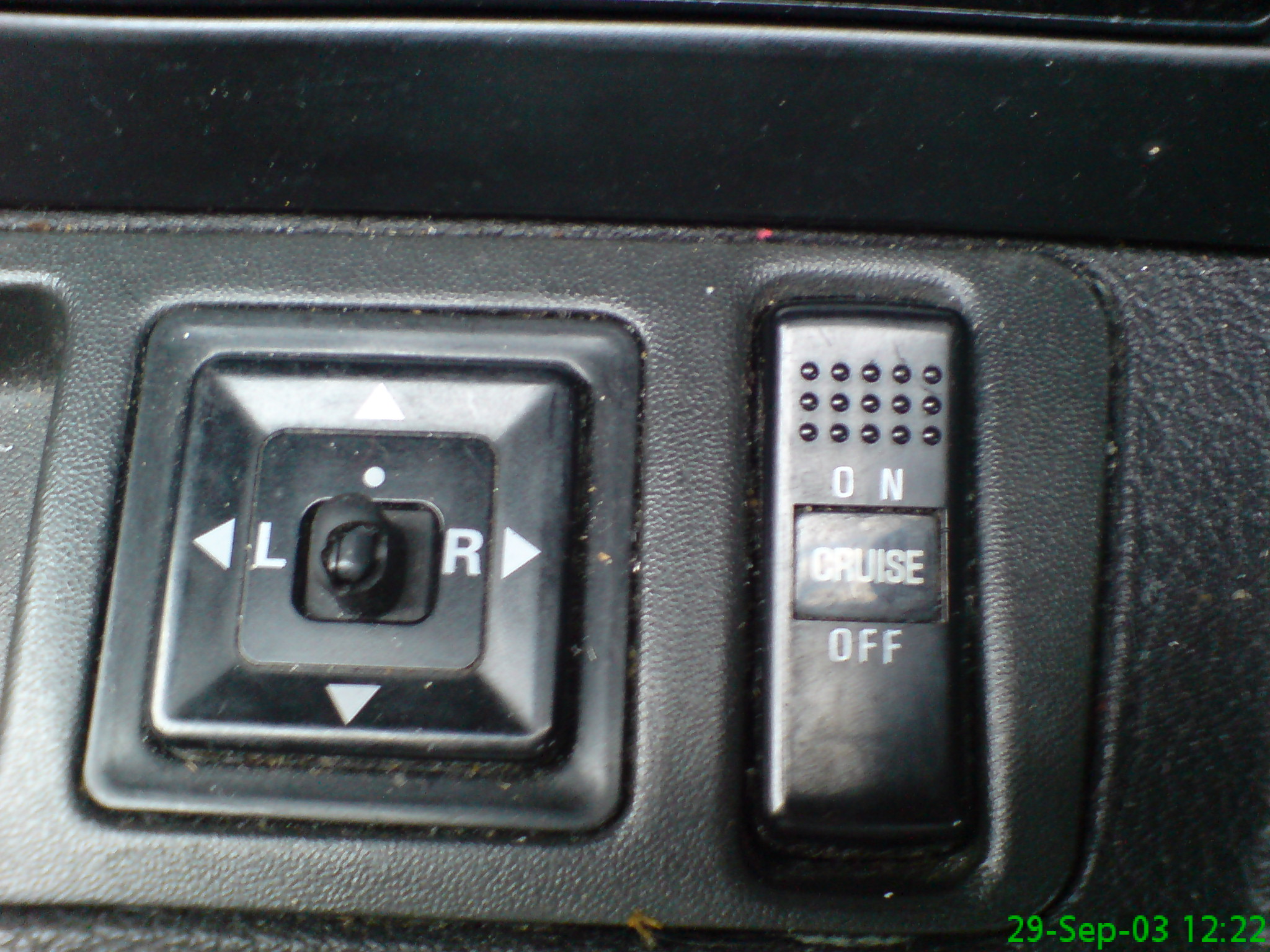

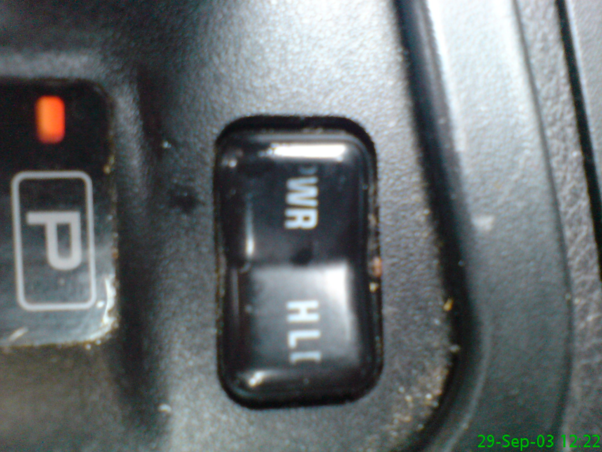

dik za odpoved.mas pravdu ja jsem se stal mechanikem az tady :lol: posilam ti naky fotky stema cudlikama protoze ja nemam manual k autu a nevim tudis ktery naco funguje jestli muzes porat.jestli je v prevodce olej?jo kontroloval jsem ho a jeho tam dost,ale asi ho vimenim nema heskou barvu.jaky je nejlepsi volej do prevodovky? :roll: jinak kdyz se rozjizdim tak jeto stejny jako kdybi ses rozjizdel u manualu ze spatnou spojkou.(jako byto klouzalo)kdyz zmacknu ten cudlik na radicce tak mito otacky nezvisi,mam tam porad 900...ot.taky meto tak pripadne zese to jako by rozjizdi na dvojku,ale proc?kdyz tam dam dvojku tak jeto stejne jako na D a kdyz tam dam L tak jeto taky stejne jako D.je mozny zeto ma naky zimni program treba proti kluz,ale ja nevim.auto je original z japoncka.mislis zeto muze byt nakym pocitacem?dik za jakou koliv radu martin anglie

Výborně, alespoň víme, jaká je úroveň vzdělání automechaniků na Západě! Nic ve zlém, ale kladeš otázky jak neinformovaný spotřebitel: Víš vůbec, že hladina ATF se měří za běžícího motoru po prořazení všech "kvaltů"?
Jinak to tlačítko na voliči automatu není "sportovní" (s tím se to prodávalo v Evropě), ale v daném případě aktivuje/deaktivuje "OwerDrive", tedy rychloběh. Kromě jízdy po dálnici by mělo zůstat VŽDY VYPNUTÉ!
Vpravo vedle ovladače el. nastavování vnějších zpětných zrcátek je hlavní spínač tempomatu, který s funkcemi automatu vůbec nijak nesouvisí.
Ten kolébkový spínač vpravo vedle voliče automatu by mohl ovládat "zimní program", ale jistý si tím nejsem. Pokud by tomu tak bylo, musí být poloha W(R) deaktivovaná.
Zařazení L (Low, nebo-li - v daném případě - jednička) či dvojky samozřejmě u AUTOMATU NEMÁ ŽÁDNÝ VLIV NA ROZJÍŽDĚNÍ, neboť v praxi znamená blokaci řazení vyšších (než právě zvolených) kvaltů!
Do automatu Mitsubishi patří výhradně ATF splňující normu SP2 nebo SP3. Při výměně je nutné vyčistit (vnitřní systém) nebo vyměnit (vnější systém) filtr automatu!!!
Proč se vůbec ptáš, zda-li chyba není v počítači, když se nevyznáš ani v základních servisních úkonech čistě mechanické povahy? Přepokládám, že na Západě učí, že když něco nefunguje, chyba je určitě v řídící elektronice... :twisted:
