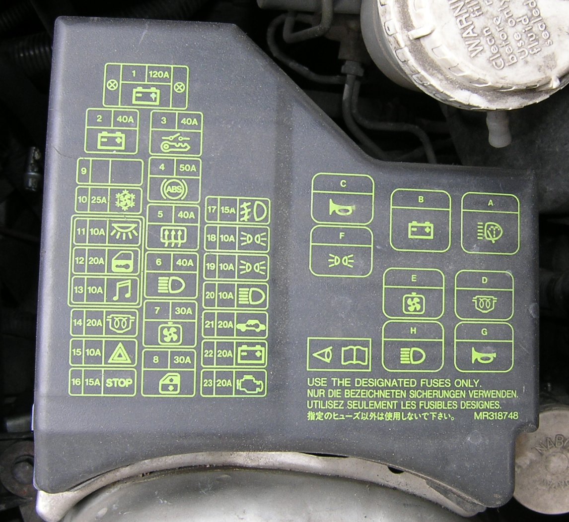

nevite nekdo kolikati amperova je ta prvni bila pojistka pro auto 1,9TD bo me vyhorela a sni zhorel i ten kryt takze to nejde precist, byla vyhorela uz asi driv protoze jak sem se na to dival predchozy majitel ji obchazel medenym dratem :evil: :twisted: :twisted: asi nejaky odbornik na elektryku

ja mam 120A , inak je to aj na tom umelom poklope na tie poistky napisane

no toho sem si vsim ale jak ten borec tam dal ten drat tak to propalylo cely ten kryt a je to necitelne

Snad ti to pomůže...
P6139760.jpg [ 252.15 KiB | Zobrazeno 17192 krát ]
