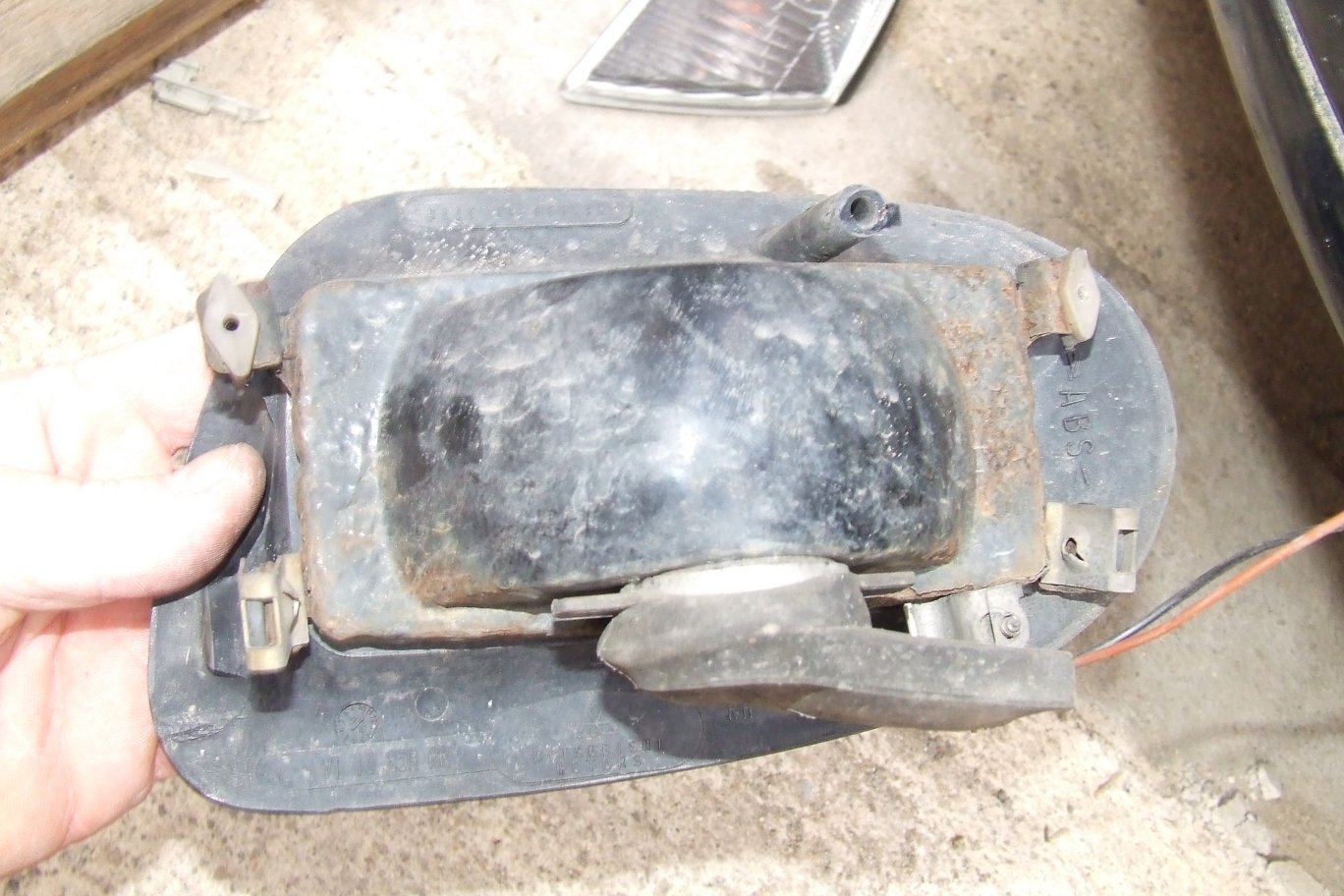

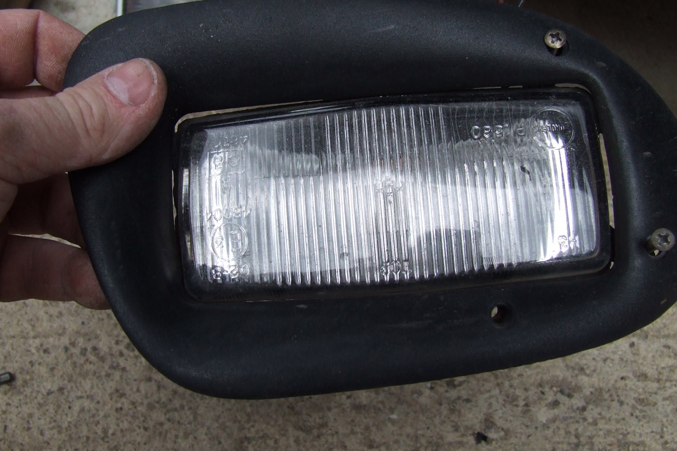

Nevíte jestli může být zadní mlhovka i vpravo, nechával jsem si dávat tažný a mechanik mi řekl že sem tam neměl žárovku a tak že mi jí tam dal. Tak když zapnu mlhovky, svítím dozadu stereo.
Nevíte jaké tam pasují mlhovky, už je mám dost zničený tak nevím podle čeho je mám koupit, jestli to jsou nějaké univerzální.
mlhovka1.jpg [ 200.78 KiB | Zobrazeno 34636 krát ]
mlhovka.jpg [ 201.41 KiB | Zobrazeno 34638 krát ]
 Předmět příspěvku: Re: Hmlovky
PříspěvekNapsal: 10 leden 2009 11:43
Pro některé trhy byly vzadu dvě mlhovky, pro jiné pouze jedna. V tom případě ovšem obvykle na té "slepé" straně nechyběla jenom žárovka, ale nebyla tam ani "postříbřená" parabola, díra v ní a patice na žárovku, co do přítomnosti kabeláže nevím.
Přední mlhovky jsou "originál" - kvůli možnosti snadného seřizování sklonu. Ale možná by tam šly naroubovat i jiné, když už máš ten správný "adaptační" plast kolem.
Pokud jde o problémy se spínáním, chybu hledej nikoli v relátku, ale v samotném spínači. To evropské provedení původně japonské konstrukce totiž zlobí - jiné materiály, odfláklé provedení. Když by sis "ošahal" originální japonské spínače z nějakého Mitsubishi vyrobeného v Japonsku (na první pohled třeba vypadají stejně), ihned pochopíš, že když dva dělají totéž, výsledek nemusí být totožný...

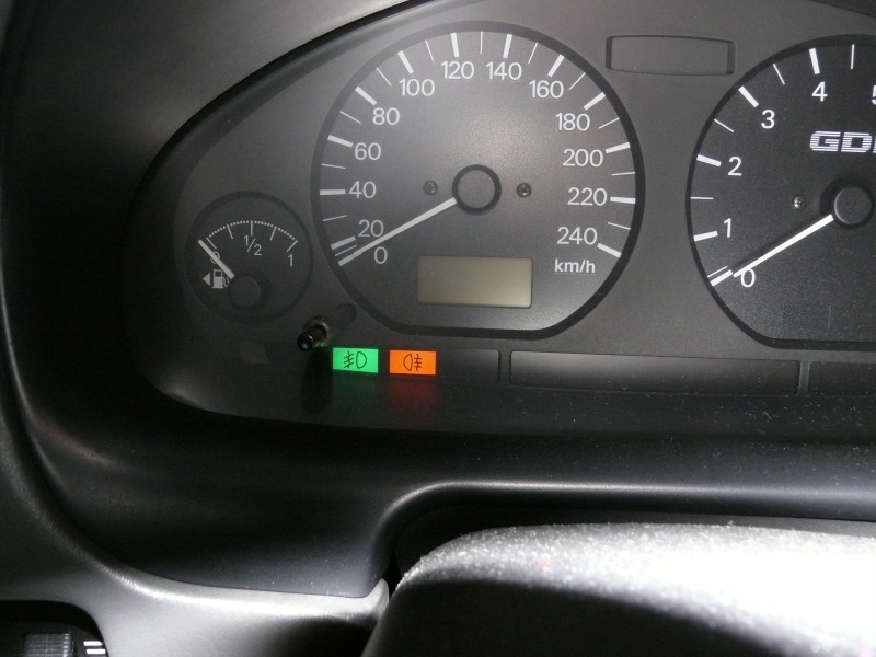

Co se týče spínání mlhovek tak opravdu blbnou spínače a né relé. Stačí ten spínač celý rozebrat vyčistit kontakty a trochu je přihnout. Ale nepomůže to na dlouho :sad: . Signalizaci rozsvícených mlhovek na přístrojovce já mám, jedna je oranžová a hned vedle zelená ale teď nevím která je která. v techničáku mam taky napsanou vyjímku ale myslel jsem že je to kvůly tomu že tlačítka nejsou prosvícené. Přední mlhovky mam malé kulaté s tlustým zvětšovacím sklem něco jako xenony, (nevím jak to popsat) :smile:
MITSUBISHI Carisma 1.8 GDI 98' LS
PříspěvekNapsal: 11 leden 2009 00:46
Tak to máš ty jedny z vůbec prvních mlhovek na Carismě, které byly nejlepší: čočkový systém promítání, skvělé nasvětlení vozovky!
Jinak oranžová kontrolka zadní mlhovky na přístrojovce je povinná, výjimku nelze udělit. K předním mlhovkám patří zelená kontrolka - tady si tou povinností (ji mít) nejsem úplně jistý.

tak to ja mam ´97 19TD (nie az tak celkom MMC) a mam predne hmlovky gulate s tou "čočkou" ALE na palubovke na nu kontrolku nemam a to uz som (aj) kvoli tomu mal von palubovku a presvecoval som ju ze ktora mi nesvieti , ale teraz som na neistote ci som nieco neprehliadol
na ktorej strane (lavo - pravo) je ta zelena od tej oranzovej? (oramzova mi svieti)
je hned vedla?

Ta zelená je hned vedle té žluté v levo. pro jistotu přikládám foto :lol:
