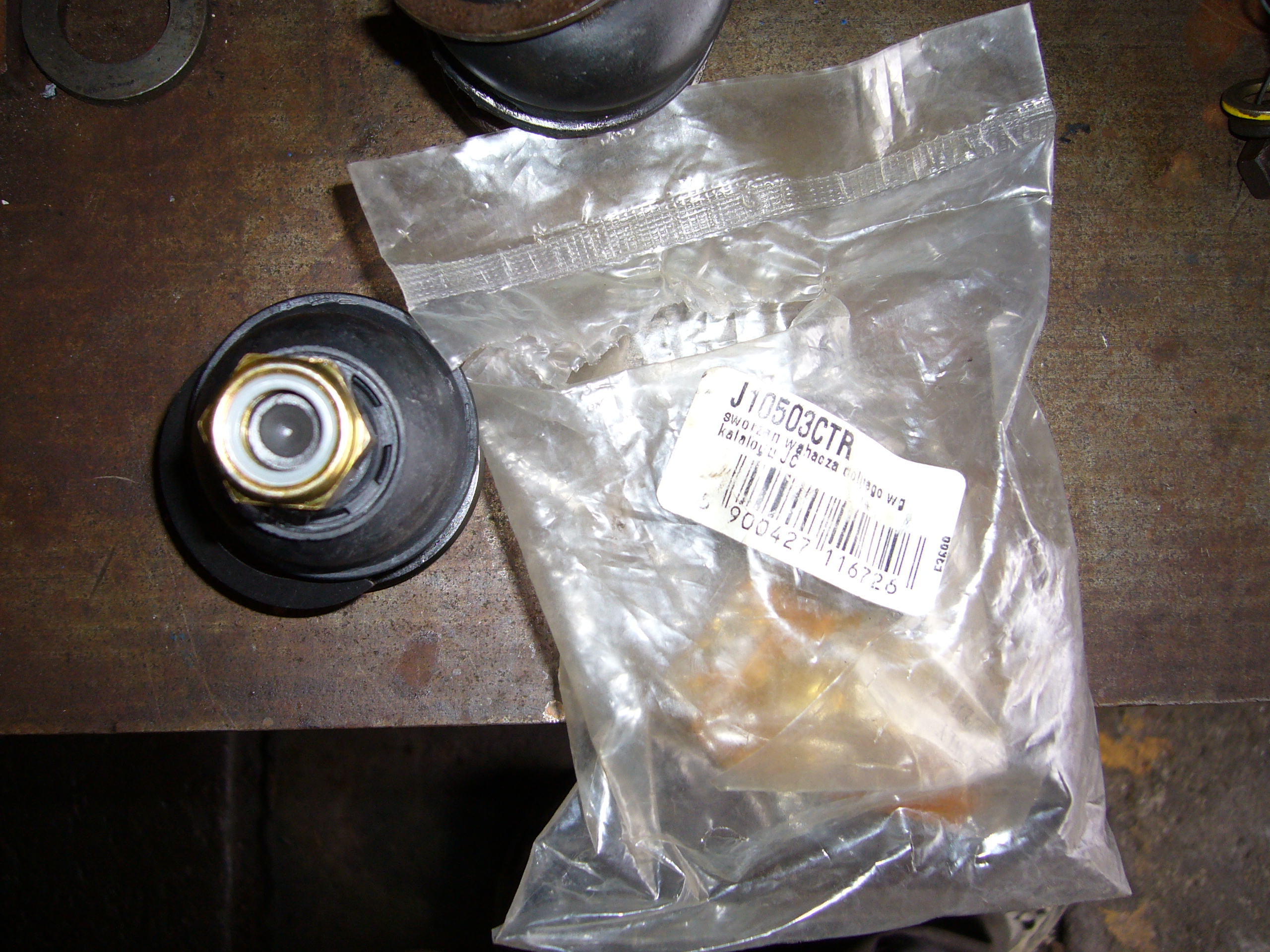

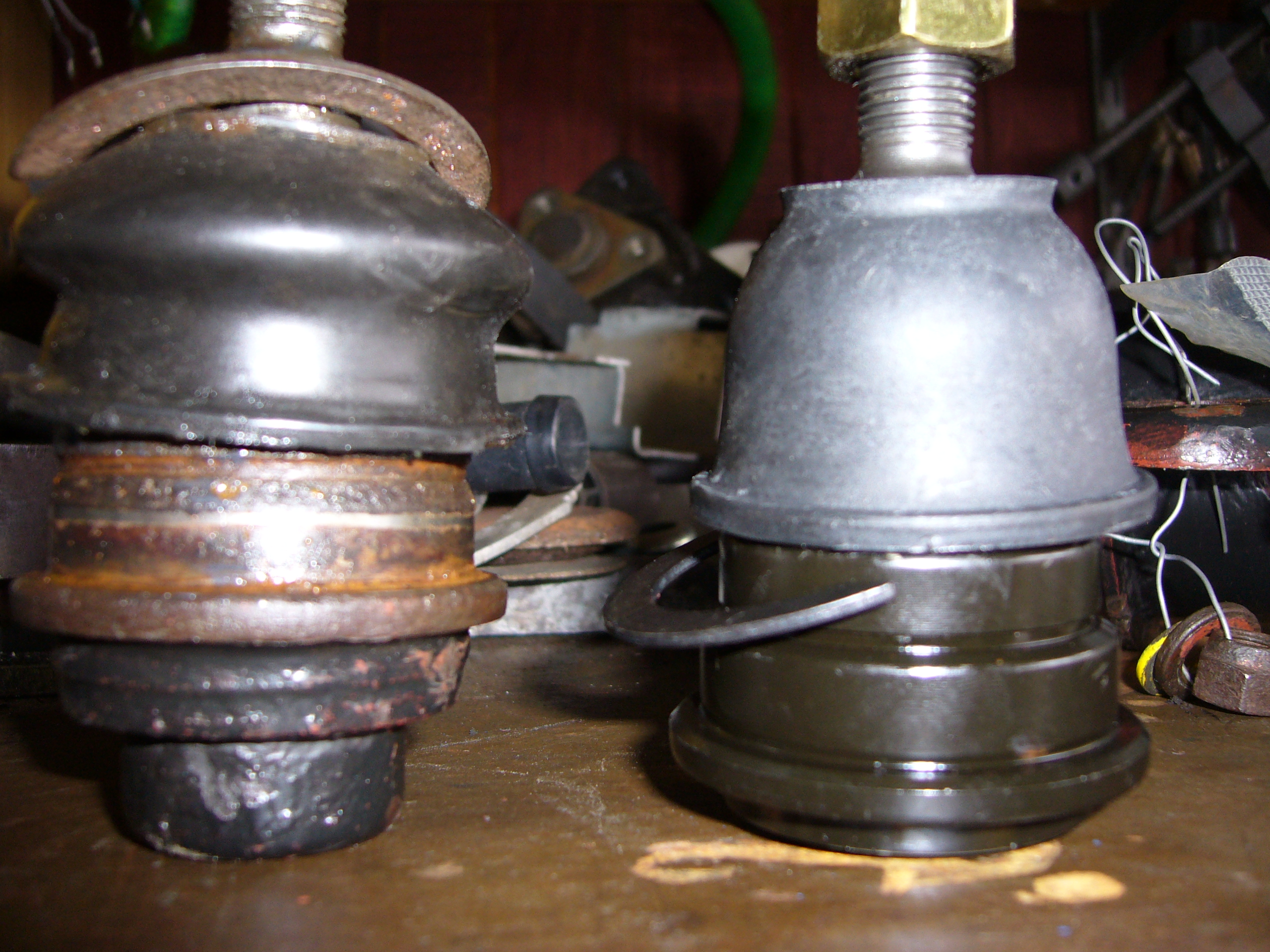

Cep na predni rameno se da sehnat za 336 Kc bez DPH.
Jedna se o rozmerove o stejny cep jako pro Hyundai Sonata (1993 - 1998), cislo dilu u Intercars je J10503CTR.
Fotky - vlevo originalni vylisovany cep, co vam v Mitsine prodaji i s ramenem, vpravo cep na Sonatu.
Novy na ramenu

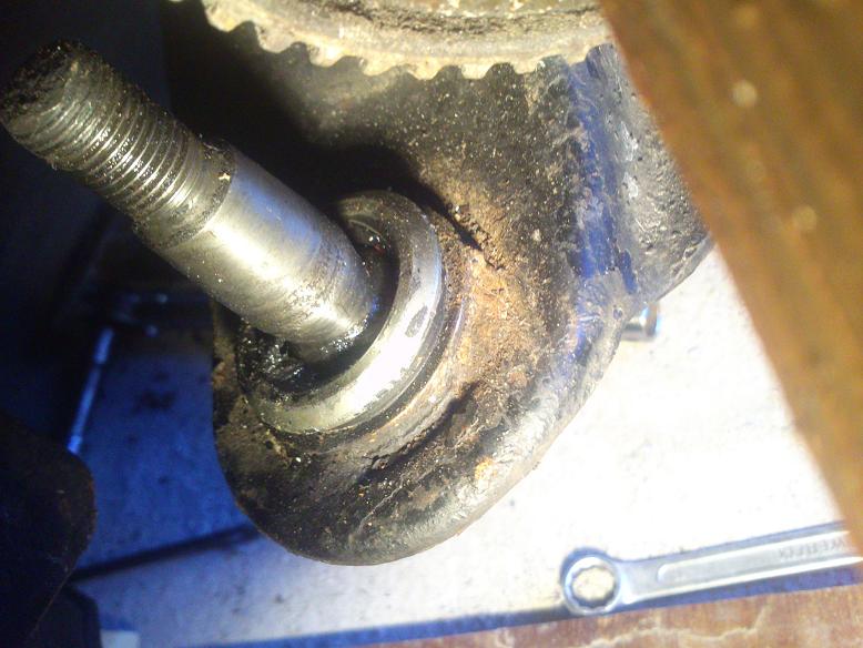

ahoj, riesim tiez tento problem ale uz su tu neaktivne fotky, objednal som cez ebay takyto cap:
http://www.ebay.com/itm/2-FRONT-LOWER-B ... 35&vxp=mtr
- ten ma priemer 42,8mm a neviem ci to bude pasovat, je to nejake siroke, potom som nasiel este na ebay takyto cap, je zjavne vidiet ze je iny aj tvarovo:
http://www.ebay.com/itm/Replacement-Fro ... 90&vxp=mtr
poradte teda prosim ako to vlastne je a ako sa to ma vylisovat von, smerom dole? foto mojho capu posielam v prilohe...

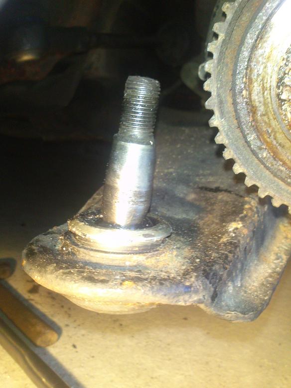

Ahoj, ven lisovat cep smerem dolu
Poznámka: stary a novy
P1030233.JPG [ 2.19 MiB | Zobrazeno 33225 krát ]
Poznámka: novy cep
P1030232.JPG [ 2.13 MiB | Zobrazeno 33225 krát ]

Ahoj, já demontoval celé rameno a potom pomocí ručního lisu v dílně jsem vylisoval přes trubku starý čep a očistil otvor a potom z druhé strany přes větší trubku nalisoval nový... Pomocí toho ručního lisu to jde lépe než do toho mlátit na autě... ale zase je víc práce při demontáži a montáži.

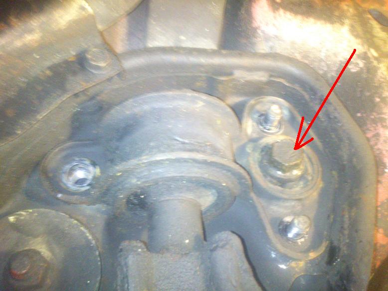

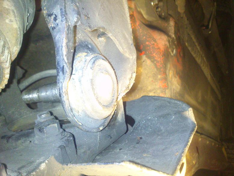

dnes som sa chcel do toho pustit ze vyberiem ramena ale nepusti ma jedna sroba co je v gumenom silentbloku viz obrazok, ked ju chcem povolit akoby perovala v tej gume a nechcem to odtrhnut, mala by ist von lahko nie? to iste na lavej aj pravej strane...
rameno.jpg [ 62.45 KiB | Zobrazeno 33192 krát ]
 Předmět příspěvku: Re: přední ramena - čepy
PříspěvekNapsal: 25 září 2014 15:52
dřík šroubu pod hlavou bude zarezlý v trubce, která je uvnitř gumového mezikruží - bude to chtít chemii a trochu času....

ahoj, takze capy ma preto mylili lebo uz neboli originalne a nejaky magor ich menil, po ocisteni som ale zistil ze su dlhsie ako maju byt a teda segerka by mala volu asi 3mm, ziadna tam ani nebola a capy boli proste surovo bodnute na 4 miestach o rameno, este dobre ze len jemne a nie po celom obvode, teda to odbrusim a ostatok by uz mal byt v pohode..
..k tej srobe v silentbloku, je odtrhnuta matka v rame karoserii, tiez nejaky fuser uz otvaral podlahu u spolujazdcovych nohach aby to vedeli dotiahnut, miesto toho aby poriadne privarili matku o ram karoserie, druha strana ramena zisla dole bez problemov..

no v tomto pripade by nepomohli ani uplne nove ramena, kedze musim teraz opravit matku v rame karoserii co drzi ten silentblok..
