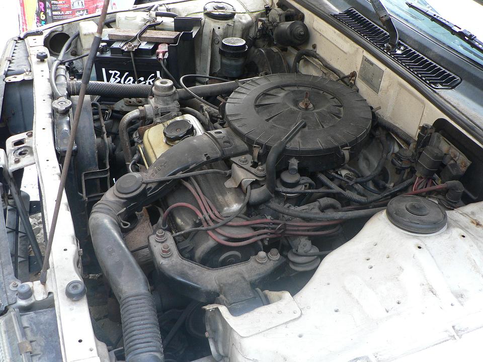

PříspěvekNapsal: 04 březen 2006 01:24
Tak jsem zas tu, začal zlobit otáčkoměr, chvílema jakoby nejde, předpokládám že bude něco s vedením než s budíkem a pak jak jde ten plast sání od blatníku směrem k filtru tak před ohybem je klapka do které jde zespoda trubka která na jednom konci zapadá na plech který je nad svody výfuku ta trubka, hadice spíš myslim že to byla se mi nějak vypařila :oops: Asi jsem ji blbě nasadil po měnění svíček. K čemu je dobrá ? A je tam nutně potřeba?

Já sem se nepřihlásil :oops: Tady je foto pro lepší představu
b33538179f5661a86cbe327a1793e199.jpg [ 0 bajtů | Zobrazeno 56882 krát ]
PříspěvekNapsal: 04 březen 2006 08:50
Jde o přisávání teplého vzduchu od výfuku. Klapka v sání je vlastně termostatická brána pro mísení studeného s teplým vzduchem. Ve spojení s karburátorem je to v zimě poměrně účelné zařízení.

Je to tak-valí to teplejší vzduch do sání a tím je motor v zimě úspornější. Jinak bych se podíval na ten průměr-dalo by se to napasovat na vrakáči z jiného auta-třeba škodovka?? Jinak ten otáčkoměr mi taky občas zablbne při startu, pak už jede tak to neřeším. Až budu více jezdit tak to budu řešit. :wink:

Něco takového jsem si myslel, už jsem si dneska uříz duralovou trubku v práci ale zjistil jsem že očima neni nejlepší měřit ten vstup na tom plastu má tušim 35mm a já vzal 5 cm rouru :lol: Takže se ještě po něčem poohlédnu a v nejhoršim vyříznu z nějakýho letadla. Mě ten otáčkoměr teď při cestě 100 km tam 130 zpátky ani jednou nefungoval takže řešit ho už musim.
