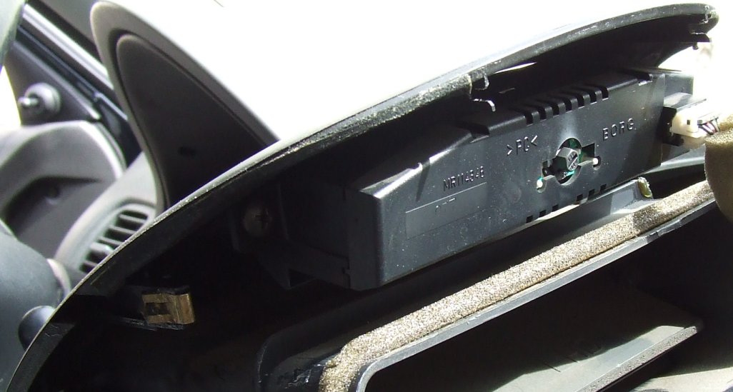

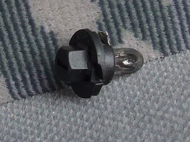

Tak pro ty co to chtějí zkusit, tady je foto žárovky a jak to vypadá vyndané.
rovka.jpg [ 81.64 KiB | Zobrazeno 14874 krát ]
hodiny.jpg [ 84.42 KiB | Zobrazeno 14918 krát ]

prosim vas asi su trochu natvrdly ale nemohl by tu nekdo popsat jeste jednou postup jak to z te palubovky vytahnu popripade ukazat nejake fotky s postupem predem dik
 Předmět příspěvku: Re: Hodiny na palubce
PříspěvekNapsal: 11 duben 2008 21:10
Příspěvky: 79
Obrazky nemam, ale je to jednoduchsie ako sa to zda.
Cely ten plast kde su hodiny a vyduchy klimy sa da vybrat von. Plochy srobovak, handra, podpac si to z jednej strany, na urovni prieduchov, z druhej strany. Vyskoci to trochu von. Chyt to za priecku medzi vyduchmi a tahaj vodorovne. Pekne to vytiahnes. Z jednej strany (v mojom pripade vodicova/prava strana, v europe to je mozno naopak) vedie k tym mriezkam lanko. Nema vela vole, da sa odopnut, ale nie je to treba ked si sadnes na opacnu stranu. Potom si celu tu vymontovanu sustavu mozes natocit a dostanes sa k ziarovke "zozadu" (od celneho skla).
Tie hodinky sa daju aj vymontovat, ale iba zvnutra a su prisrobovane ako keby to bolo kriticky namahany komponent.
