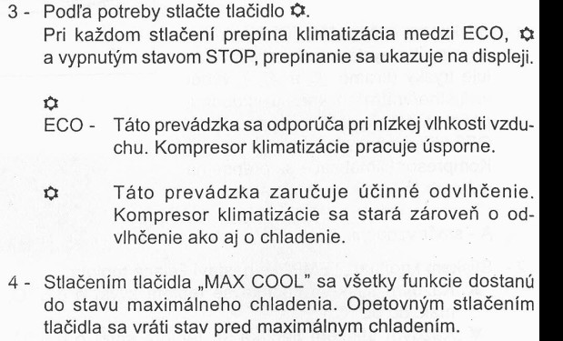

Winc píše:
Chtěl bych se zeptat, co znamená respektive co dělá ta sněhová vločka na klimatizaci?
Zapína klímu...
PříspěvekNapsal: 22 březen 2009 21:09
Registrován: 01 únor 2009 22:43
Příspěvky: 79
Typ motoru: 1.8 16V GDI
Tak ted to nejak nechápu, vždyt klima se zapne jakýmkoliv tlačítkem ne?A běží s vločkou i bez vločky...
PříspěvekNapsal: 22 březen 2009 23:39
Winc píše:
Čo si predstavuješ pod takým slovom, že "klíma"? S vločkou aj bez vločky beží vetranie/kúrenie. S vločkou beží kompresor klimatizácie -
ochladzovanie a vysúšanie vzduchu prúdiaceho do kabíny.
Akýmkoľvek tlačidlom meníš teplotu, intenzitu a smer fúkania vzduchu z kúrenia/vetrania.
