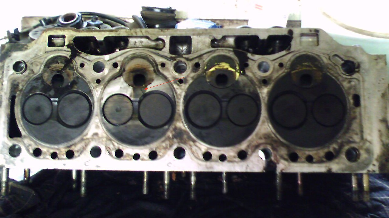

...v motoru :cry: Poslednich par tydnu jsem mel na houby starty (teple i studene), po startu to desne cudilo a mizela mi voda z chladice. Toz jsem to dal do servisu, a prisli mi na prasklinu v hlave (viz priloha). Nova hlava cca 30 000,-, pak nejaka tesneni, podlozky vsude mozne kolem ventilu, vycisteni chladiciho okruhu, a spousta dalsich veci s tim spojenych, takze predbezna cena za opravu 45-50 000,-.

hmm, to je blby. A neda se to zavarit? Nekdy, kdyz je prasklina pristupna, to jde.Existuji firmy, ktere se tim odborne zavyvaji. Anebo jestli tam mas teda motor Renault, tak je treba hledat na srotaku hlavu, nebo cely moturek. Rozhodne bych 50.000 za opravu neplatil, to je hole silenstvi, za to koupis dneska venku cele auto...

Hmmm.... to je blbe. Inak vyzera to dost brutalna crack, to ide od ventilu az po komorku? Nevies nahodou na ktore strane to zacalo?
A, ze sa tak sprosto pytam, kolko ma to auto hodnotu ked ides dat 50tis za opravu?

hmmm :? ...mas predstavu ako sa to stalo ? kedy?
inak ja by som kupil asi z vrakoviska motor ....alebo len hlavu ..... no ved pospekuluj drzim palce :?

Na vrakáči kup celý motor do cca 15kKč, s hlavou se nebude nikdo sundávat. Pokud neseženeš na Mitsubishi vrakovištích, což předpokládám, tan na Renaultích bude určitě dostatečný výběr motorů. Oprava za 50 se u auta s cenou prudce pod 100 tisíc asi moc nerentuje, ne?

Jojo, je to masakr, auto ktere stoji do 100 000 a oprava na nem za pulku. O tom, ze bych nekde nasel jiny motor jsem uvazoval a pri trose stesti by mohl byt i funkcni. Ale co pak? Vymenit z toho jen hlavu (a muze se to stat znova, na puvodnim motoru uz si nejak sedla a ted ji budu usazovat na jiny motor) , nebo vymenit cely motor (a budou s nim jine problemy). Kdyz bych to prodal v tomhle stavu, dostanu za to mozna 50, prihodim dalsich 50 (ty ktere mam na opravu), budu mit 100, a co koupim za 100 000,-? Zase 8 let oskakane auto, u ktereho budu muset udelat zakladni "po-kupni" servis (rozvody, vycistit filtry, brzdy, atd..., vzdyt to znate). Tohle mam uz 4 a 1/2 roku a (budete se smat) mam k nemu jakysi vztah. Je to moje prvni auto (teda druhe, driv jsem jezdil ve wartburgu, ale to byla motorka na 4ech kolech). Mozna jsem to uplne nedomyslel, ale nejlepe mi z toho vychazi to opravit a doufat ze se v nasledujicich 2-3 letech neobjevi nejaka jina "draha" zavada.
Pajama: Kourivost a bublave starty zacali letos v lednu. Na tachometru 152 tis (ale urcite to ma ve skutecnosti nalitano vic). Pricina neznama. Myslim si, ze se o to staram dobre, dobre oleje, dobre chladici smesi, dobre zachazeni. Takze mozna vada z vyroby (no, i kdyz po 8mi letech?), mozna proste unava materialu. Ted jak to pisu me napadlo, jestli treba za to nemuze ventil (treba se nejak zacal vrtet a jeho okoli to nevydrzelo, ale to je asi blbost)
HomoFaber: Odkud a jak se ta prasklina tahne vubec netusim, vyfotil jsem to jen telefonem, pozdeji to nafotim poradne, z vice uhlu.

Upřímnou soustrast!
P.S.:
1/ Já bych zkusil najít někoho, kdo to umí zavařit.
2/ Ventily "se vrtí" vždy, pokud ne, podpálí se nebo přinejmenším zanesou dosedací, resp. těsnící plochy.
3/ Nedávno jsi se ptal na výměnu chlad. kapaliny. Jak dlouho že jsi ji neměnil? Pokud před více, jak 5 lety, tak rozhodně nezavařuj prasklinu, ale rovnou tu hlavu vyměň! Bude totiž nejspíš celá zkorodovaná: hliník a některé jeho slitiny totiž korodují nejen povrchově, ale v hloubce materiálu, chlad. kapalina s vyčerpanými inhibitory koroze tomu jen pomůže a vlivem tohoto hloubkového napadení mohlo dojít k prasknutí v nejslabším místě...

Ptal jsem se prave proto, ze jsem potreboval kapalinu dolit (v tu chvili jsem jeste netusil ze mizi zkrz hlavu) a tak jsem chtel vedet co a jak (doted mi to vzdy delal servis). Jinak kapalinu (vlastne vsechny kapaliny) jsem si v servisu pravidelne nechal menit, presne podle jejich zivotnosti. Takze starim kapaliny to nebude. I kdyz samozrejme nevim, jestli predchozi majitel/e nebyli prasata, a treba jsem to auto koupil s jeho puvodni kapalinou...
Uz jsem se vpodstate rozhodl. Auta se zbavovat nechci (viz muj predchozi prispevek) a na jine auto (takove ktere by nebylo podobne stare) nejsou penize (od cervna mi totiz zacne 20ti tisicova hypo a musim mit nejakou rezervu). A zavarit to, tomu moc neverim. Treba to jde, a mozna by to i fungovalo, ale tezko rict, na jak dlouho by to bylo. Takze jsem v servisu dal pokyn k oprave. Tak se budu modlit, at to dobre dopadne.
