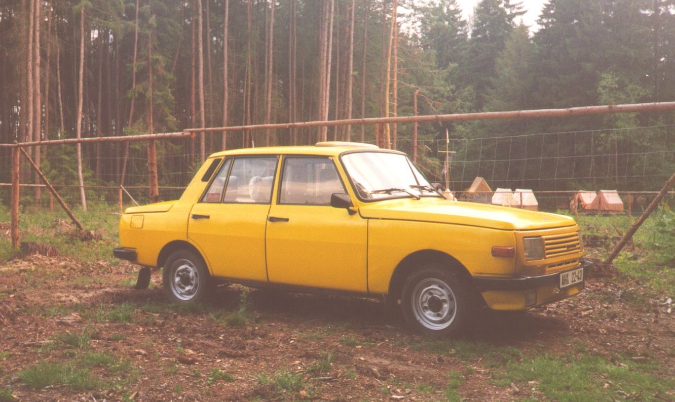

Tak jsem vystrachal foto... :) To byly casy, jezdilo to na petrolej...
