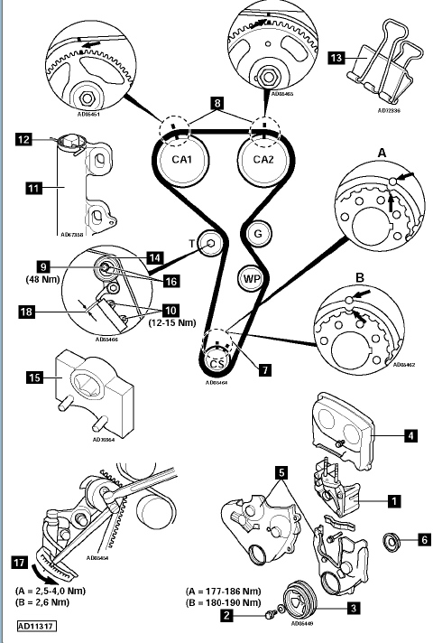

Řemenici povolíš v amatérských podmínkách nejsnadněji tak, že použiješ dlouhou páku z Goly a tu zapřeš o nějakou pevnou část zavěšení kola či o část podvozku tak, aby se o ni ta páka blokla, až zastartuješ. Páku je vhodné natěsno zafixovat alespoň nějakou páskou vůči onomu zapření, aby se v momentě, kdy zabere starér, nevysmekla a nevylétla. Do startéru musíš pouze drbnout - potřebuješ ten šroub přece jen uvolnit, nikoli úplně vyšroubovat!
Hlavním úskalím - ve srovnání s jinými vozy - je správné nastavení napínací kladky na hydraulickém napínáku: jeho plunžr musí být po utažení kladky a protočení motoru (aby si řemen sedl a srovnalo se jeho napětí mezi jednotlivými koly a kladkami) vysunutý o 3,8-4,5 mm. Dosáhnout toho není úplně snadné, neboť bez speciálního přípravku (dá se nouzově nahradit zahnutým kleštěmi na ségrovky) nemáš, jak si tu kladku přidržet (při utahování jejího fixačního šroubu se má tendenci pootáčet ve směru uvolňování řemenu), navíc po dotažení ještě zdaleka nevíš, zda se ti to povedlo, protože to zjistíš až po protočení motorem.
V originál dílenském nářadí je také i dlouhý klíč na zablokování onoho hydraulického napínáku, ale ten už vůbec nevím, čím nahradit, takže používám malou truhlářskou svorku, kterou tam nasadím JEŠTĚ PŘEDTÍM, než uvolním starou napínací kladku.

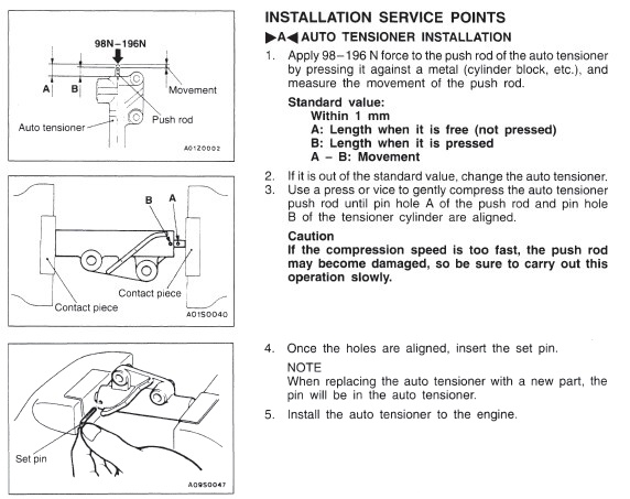

Utahovacie momenty : napinacia kladka 48 Nm, vodiaca 35 Nm , tie dve skrutky drziace napinak sa utahuju na 12 - 15 Nm
Mne to robil mechanik, ja som len bol pri nom a ocumoval ..... akurat viem ze nadaval, na nedostaok miesta, trebalo pridvihovat a spustat motor, a potom, ked das dole remen, tak nijak sa nedaju zaistit ozubene kolesa :mad:

Ještě jsem zapomněl na jednu důležitou věc: než povolíš tu napínací kladku, stlač (třeba onou truhlářskou svorkou) plunžr napínáku a zajisti ho např. kovovou sponkou do vlasů proti vysunutí! Je tam za daným účelem příslušná dírka skrz tělo napínáku i plunžru, jen ten plunžr musíš stlačit přesně tak, aby se ty dírky kryly.
