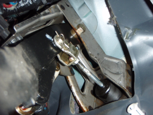

Jo, takže tak trochu začarovanej kruh, já jsem na tom asi podobně.Rudymír už nemá Carismu, takže odtud olej nebude.Taky jsem zkoušel to tepání v pedálu, když jsem spojku mačkal rukou, tak až po 2,5, spíš 3centimetrech po zatlačení na pedál, jsem cítil teprve to tepání, je to normální? A to mám tu tyčku u pedálu už hodně vyšroubovanou-teda jestli je to ona-viz foto.

Myslím,že jsem tu někde četl,že pedál má začít tepat už po pár milimetrech,tak nevím.

Ano, v pedálu to MUSÍ začít tepat už po pár mm! Jinak řečeno, Tvoje převodovka zřejmě trpí nedostatečným vystavováním spojky, zřejmě právě v důsledku nějakého problému v ovládání. Osobně se domnívám, že máš vadný spojkový válec u pedálu.

asi jo, protože zhruba před rokem jsem nechteně v koloně prošlápl pedál spojky až na podlahu, že pak nešlo řadit,pak jsem za chvilku povytáhl rukou celý pedál zpět a začalo to opět řadit, ale už trochu huře.Spojkový válec u pedálu-já tam žádný nemám-viz foto, ale někteří jo,já mám něco až v motorovém prostoru u nádobky se spojk. kapalinou.

tohle, co je na cizí fotce já tam vubec nemám.

Ale máš! Ten spojkový válec je na motorové přepážce, ale ze strany motorového prostoru.
Jinak mi není jasné, jak lze "prošlápnout" spojkový pedál. Vždyť "až na podlahu" na něj máš šlapat při každém řazení.
A jen tak mimochodem: Kdy jsi naposledy měnil kapalinu v okruhu spojky?
