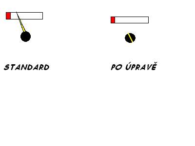

Mám dotaz, nevim jak ostatní mišaci ,ale u mého je ručička ukazatele paliva pořád na stejnym místě i po vytažení klíčku,hejbe se akorát pokud dotankuju a nebo pokud mam težkou nohu..... Docela mě to sere protože takle akorát ukazuju zlodějúm kolik si múžou vycucnout !!!

Špunt na zámek mě taky napad,ale je to zbytečny,dneska to berou převážně spodem....jeste mě napadlo odstranit ručičku a spoléhat na zárovičku od rezervy,ale pokud by prdla tak akorát zústanu nekde vyset.Ledku sem uz skousel a díky tomu ze to měrí hladinu benzínu odporem tak mi svítila i pri púlce nádrže....
PříspěvekNapsal: 14 duben 2006 16:52
Příspěvky: 48
tED MĚ NECO NAPADLO,OMLUVTE MENSÍ DETAILI, JE TO JEN HRUBY NÁKRES.....
ŠLO BY TO I TAKTO..
af8e71fbaa59c753c29f0920da29c8e6.bmp [ 351.62 KiB | Zobrazeno 13587 krát ]
PříspěvekNapsal: 14 duben 2006 16:56
nebo si přemaluj stupnici obráceně :lol:
ale budeš muset jezdit pořád s plnou, což je zase lepší případ než s prázdnou
PříspěvekNapsal: 14 duben 2006 17:00
Příspěvky: 48
:shock: To bych se ale pak nesměl hnout od benzínky... :lol:
