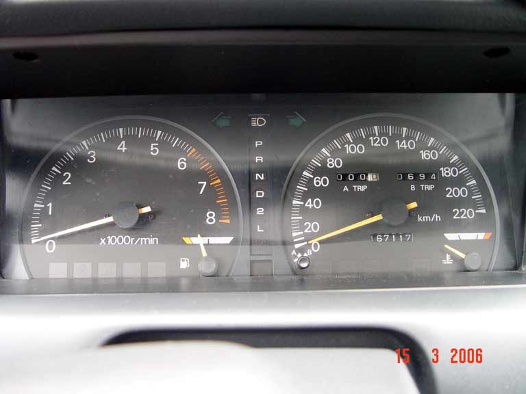

Opravdu nejde o překlep- můj galantík má "jen " třírychlostní automatickou převodovku. Přikládám foto, není sice nijak moc kvalitní ale snad bude stačit. Asi japončíkům ta čtyřka scházela tak to udělali takto. :D POčítám, že budu mít oproti čtyřrychlostní o něco větší spotřebu, ale jelikož jezdím převážně po městě tak to tase tolik znát nemůže být. A já jezdím opravdu dost málo tak mě to zase "až tak bolet" nebude. Koupil jsem si auto spíše na to, abych si mněl s čím hrát. Jezdil jsem 30 roků jako profi. řiidič a před 10 roky mi ze zdravotních důvodů zakázali jezdit a bylo mi již moc smutno po volantu.

Díky za odpověď. Ono by mě u jasponců nepřekvapilo ani dva filtry naráz.:D Stačila ta fotka?Posílám ještě jednu.

Spíše až tato opravdu napovídá, že je to asi jenom tříkvalt.
Jinak Ti vřele doporučuji si na 100% ověřit, že předpis pro ATF opravdu není např. DiaQueen SP-II či SP-III. Tohle totiž nejsou Dexrony!!!

No ja nevim, ale jak paka, tak kontrolky na palubce mam stejne. pozici trojky dle meho nazoru simuluje tlacitko Overdrive, ktery je videt na fotce cislo jedna - alespon dle manualu, kde je znazorneno, ze zaply overdrive se pocita jako dalsi stupen. Nebo se overdrive nepocita jako ctyrka?
