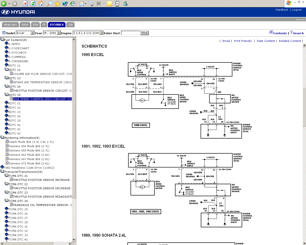

Tak bud si odpojil neco jinyho nez ISC nebo mas problem jeste nekde jinde. Do toho ale bohuzel nevidim. Zda se, ze Hyundai Excel pouziva podobnej motor, zkus se podivat na http://www.hyundaiclub.net/viewtopic.php?t=20, je tam ID/heslo, pak vyberes Excel 1,5 a rok, kterej bude odpovidat (hadam, ze u Korejcu budou o rok pozdeji nez u Mitsubishi), tam najdes i zapojeni ISC. Podle jejich popisu je ten spinac volnobehu v tom sensoru, viz asi rocnik 91. Takze v tom 6 pinovym je sensor ISC a spinac, ten 2 pinovej je k vlastnimu motorku. Takze ty bys mel odpojit pouze ten 2 pinovej, aby s nim jednotka nejezdila.

Mně to funguje, ale pouze v IE. http://www.hmaservice.com/index.jsp
uživatel: hyundaiclub
heslo: SHl1bmRhaWNsdWI=
Prihlasit > Service Information > vyberes auto a pak jednotlivy zalozky. Nejvic info je v SHOP a v DLC.

Bacha na to: Hyundai měl totiž věci kolem škrt. klapky, resp. volnoběhu, řešené jinak!

Podle toho, co jsem cetl, sem si hodne jistej, ze tam IPS (idle position switch) mas. Je v ty casti s ISC. Tohle je zapojeni Mirage 1.5: http://www.geocities.com/berserko_1/c50/wiredia.pdf, na strane 5 vpravo vidis "Motor Position Sensor" s IDLE SW. To je ten velky 5 pinovy konektor. Pin 1 neni zapojeny, spinac je na pinu 4 - cerny kabel. Nalevo vidis IDLE SPEED CONTROL MOTOR, to je ten 2 pinovy konektor nahore na motorku. Barvy modro-bila a zeleno-cerna. Pokud dobre vidim, tak ty barvy odpovidaj i na tvych fotkach.
Takze si zmer, ze ti spinac pri volnobehu zavira. Pokud zavira a signal je az na ECU, tak je spatne neco jinyho. Jako druhou vec bych kontroloval ISC motorek. Zda se, ze neni na 12V, ale jenom 5-6V, tak pozor, abys ho neodkouril, az ho budes testovat. Pokud bude plynule jezdit i motorek (na obe strany), tak zbyva potenciometr ISC. Pokud bude ok i potak, tak pak nevim a je zas dotaz na Mitsiho. Buh s tebou.

No super...tak ja to zmeriam, keď si kúpim baterku do meráka. Len nikde nevidím na tej schéme ten modro-biely a zeleno-čierny kábel. Inak, motorček som už meral keď som to rozoberal. Ide ako divý už pri 3,5V na obidve strany a potenciometer - to myslíš TPS? Lebo ten som tiež meral, a je dobrý.

Cau, to schema je cernobily :D
Ba ne, si z tebe delam srandu - BLU-WHT a GRN-BLK vedou k motorku, levy dolni roh na strane 5. Potakem tentokrat myslim idle position sensor, viz prava strana hned pod TPS.

No ja som snáď slepý.... celú schému som prešiel dva krát a nevidel som to. No super. Ja teda skúsim zmerať ten spínač, ale tuším som to už skúšal a nič mi s kostrou neprepísklo.

Takže..... Dobrá správa je, že ten spínač tam mám. Zlá, že funguje trochu slabo. Niekedy sa nezopne, niekedy áno. Meral som to viackrát. Ale čo mi aj tak nejde do hlavy je, že ako môžu kolísať otáčky, keď odpojím pri nastavovaní ten motorček. Pokiaľ sú nastavené nižšie otáčky (600 - 700), tak je to kľudné, ale pri vyšších to začne skákať. A pritom klapka sa nehýbe. Sledoval som to, klapka je v kľude, ale motor systematicky mení voľnbeh.
