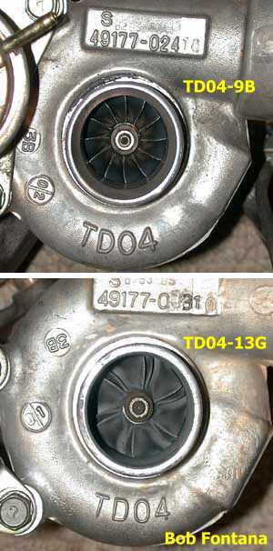

ahoj,
tedy stručně a rychle: problematika záměny turba 09 a 13 je zde http://www.stealth316.com/2-turboguide.htm asi většina z nás zná :lol:
přesné číslo turba, tedy jeho modifikace je kód na plošce na výstupním šneku - trochu blbě vidět ale lze to.......
turba.jpg [ 30.22 KiB | Zobrazeno 6536 krát ]

Ahojte, na internetu hlavně na amerických stránkách jsem při hledání sady na repas turbín našel víc typů turba TDO4. Třeba 9b, 13g... a tak dál a tak dál. Jak zjistím, jaké mám já když na turbu je napsané pouze TDO4?? Už jste to někdo zjišťoval?
na který od Tebe obdržel jednoznačnou odpověď zde
Hoja, lisi se to velikosti saciho sneku / prumeru vstupniho otvoru, velikosti kompresni vrtulky, na pripadne dalsi odlisnosti se jeste mrknu.
Zjistis to nejlip tak, ze oddelas hadici sani jdouci do turba a zmeris prumer vstupu. Merili sme to jednou s 3000LS, on ma ty vetsi 13g, ja mam mensi 9b.
