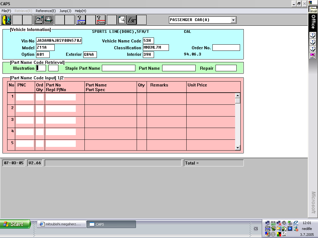

takze podle CAPSU mas
6 G72, Z11A, Califonia - emise, vyrobeno 1994 06. 3
spojka stejna s VR4 neni,
ale mela by byt u NA stejna s:
- mitsu DIAMANTE 3000cm rok 1/1991 +
- mitsu SIGMA 3000cm rok 1/1991 +
- mitsu SIGMA COMBI 3000 3000cm rok 6/1993 +
:shock: :shock: :shock: :shock: :shock: :shock:

ja ti ukazu tu tabulku v CAPSU ale nevim jak to sem dat,
jak jsme sem davali ty obrazky z NFS 2????????????????
Nejdriv nejak Print screen a co dal ???

PříspěvekNapsal: 03 červenec 2005 12:06
je to origos MITSUBISHI tak to bude pravda
zadas VIN a zbytek Ti to vyhodi samo....

Diiik...No a co ten Caps vlastne je?To je nejakej program,kterej je napojenej na databazi mitsu??

podle vinu ti to najde spravne oznaceni dilu
