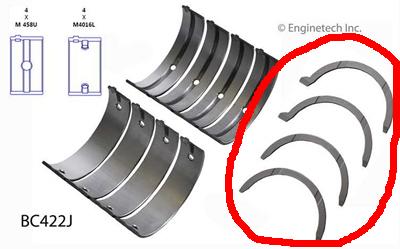

ahoj, mozu mat vplyv tieto bocne vymedzovacie loziska na tlak oleja? je mozne ich kupit samostatne?
dík

pokud myslíš axialní ložiska tak jejich opotřebení má na tlak oleje samozřejmě vliv. nevím jak na naše auta ale na jiné,koupit extra jdou.

Ahoj, na http://www.3sx.com/store/comersus_viewItemBundle.asp?idProduct=29525 lze objednat zvlášť (trust bearing)...

menil som celu sadu hlavnych a aj ojnicnych lozisk ale tieto 4 v sade neboli, no vizualne boli stare v poriadku, je teda dost mozne ze problemy s nizkym tlakom oleja pri teplom volnobehu pretrvavaju koli tymto "axialnym" loziskam? velmi tomu neverim ale ine mi neostava nez to vyskusat.. :/
PS: akurat som menil tesnenia pod hlavami tak zobrat dole olejovu vanu bude malina.. :D

pro KUNO , a jakym zpusobem maji vliv ojety ax. loziska na tlak oleje ?

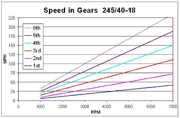

chlapi, rozdíl mezi 5 a 6 st. převodovkou?
u 6MT je 6.stupeň přidán navrch jako úsporná rychlost nebo jsou jen všechny převody zkráceny a 6 točí stejně jako 5.stupeň u 5MT?
Já u 5MT při 100km/h točím na 5 st. 2.000rpm.
 Předmět příspěvku: Re: Dotaz na místní odborníky
PříspěvekNapsal: 07 září 2014 16:26
u GT je 6 st. určitě rychlejší než 5st. v provedení "pouze" pětistupnové převodovky.
PříspěvekNapsal: 09 září 2014 15:31
6 kvalt:
gearspeed6.gif [ 9.52 KiB | Zobrazeno 20229 krát ]
