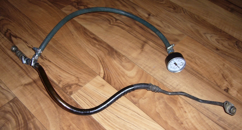

Až se vyprší, dokončím měření čidel a drátů a pak se vrátím k diagnostice palivovému okruhu.
Také přípravek pro preventivní měření tlaku paliva, co dává čerpadlo, je nachystán...
