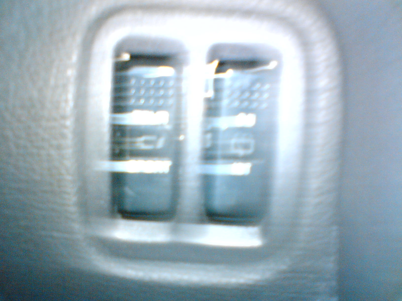

Ahoj, sedíš za volantem vedle přístrojů na jejich štítu vpravo jsou knoflíky ESP a vyhřívání zadního okna, ESP nastavuje tuhost tlumičů pérování. Pod volantem někde v úrovní pravého kolene je dvojice přepínačů, jeden je na zapínání zadního stěrače a vedle něj je vypínač co přepíná přívěru výfuku - pokud tam není a je tam záslepka pak nemáš active exhaust tedy aktivní výfuk - nebylo to ve všech modelech. Přepínač CRUISE slouží k zapnutí tepmpomatu, tedy napřed zapneš tento přepínač u řadící páky, a pak malou páčkou pod volantem tempomat aktivuješ na určité rychlosti tu pak auto drží dokud nezabrzdíš nebo nešlápneš na spojku... Pokud přepínačem tempomat nezapneš je malá páčka u volantu bez funkce.....

Ahoj dal jsem tam xenony (přestavbovou sadu) mají jen 35W a nesrovnatelnou svítivost...
a přepínač vypadá takhle, sorry za foto z mobilu nic jiného jsem neměl po ruce.....
