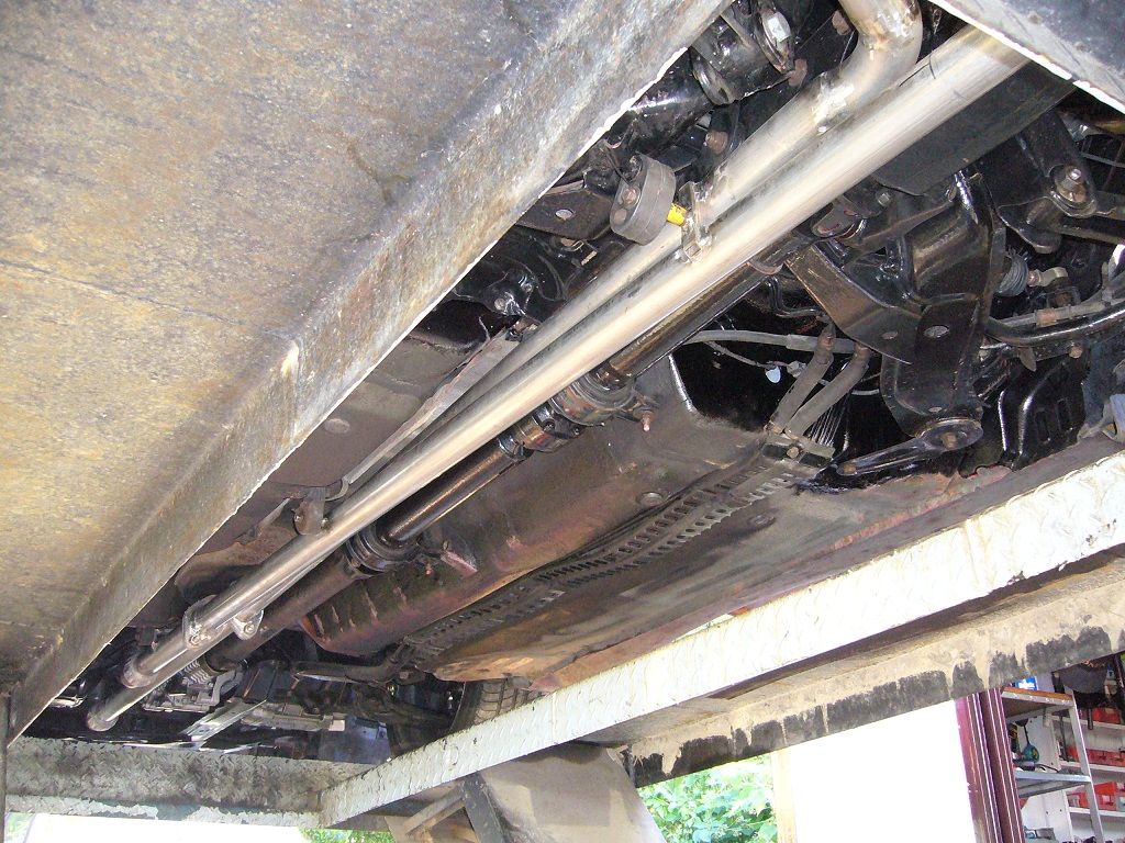

pokus omyl
dual.jpg [ 403.88 KiB | Zobrazeno 20660 krát ]

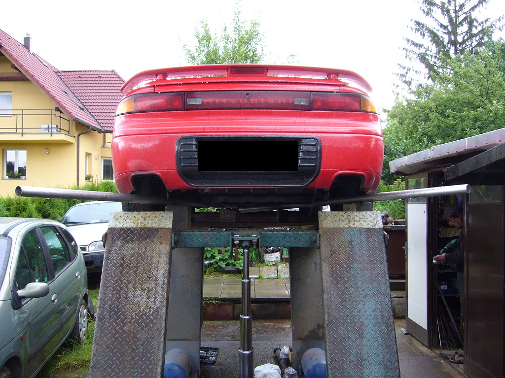

Jak rikam, pokus omyl, nezkusis, nevis. Jednoznacnou odpoved nebo vykres vyfuku nedostanes.
90° T spoj - tam zdechaji kone (origo model vyfuku 2-1-2).
Radikalni 2-2-2 nikdo nedela, je to alchymie, draha vec s odladenim, tudiz masove nezajimava, na netu jsou k nalezeni 1-2 takoveto TT projekty s fotodokumentaci. Problem s mistem u kardanovych TT (takze zbyva samo domo pro hobbisty).
Zmena je znat jiz po odstraneni katu, nasledne po nahrazeni T spoje, nasledne.... kdo nic nedela (nezkusi), nic nezkazi...
Kazdopadne, bez tlumicu padaji talire z policek.
Zvukovy projev 2-2-2 v porovnanim s originalem 2-1-2... taky bych ho uz rad slysel.
dual2.jpg [ 353.42 KiB | Zobrazeno 20654 krát ]

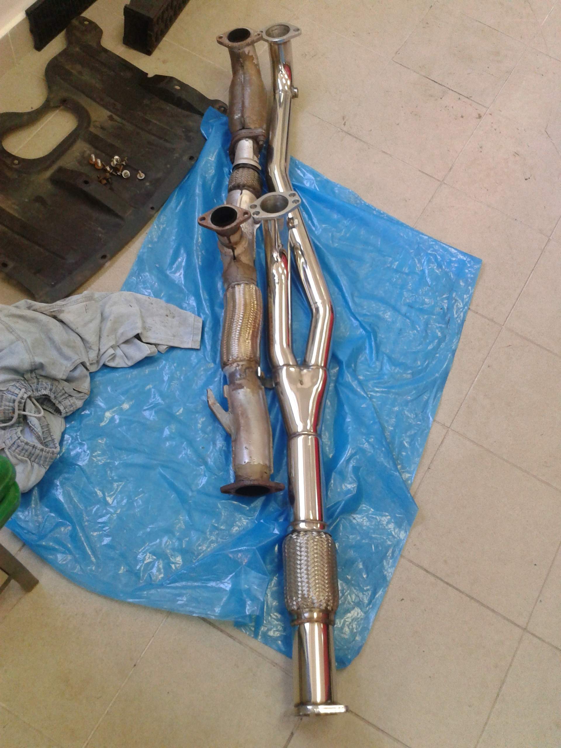

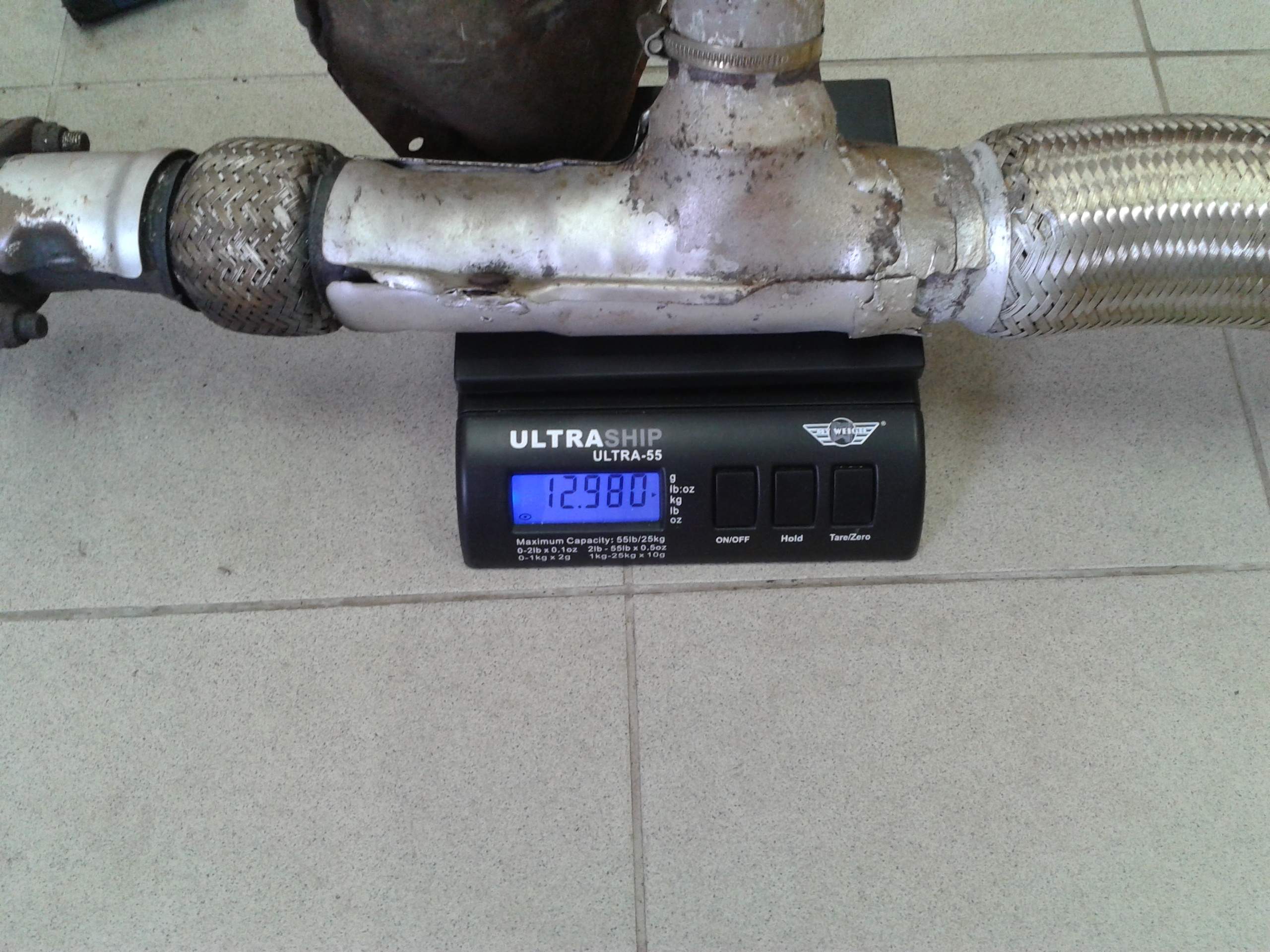

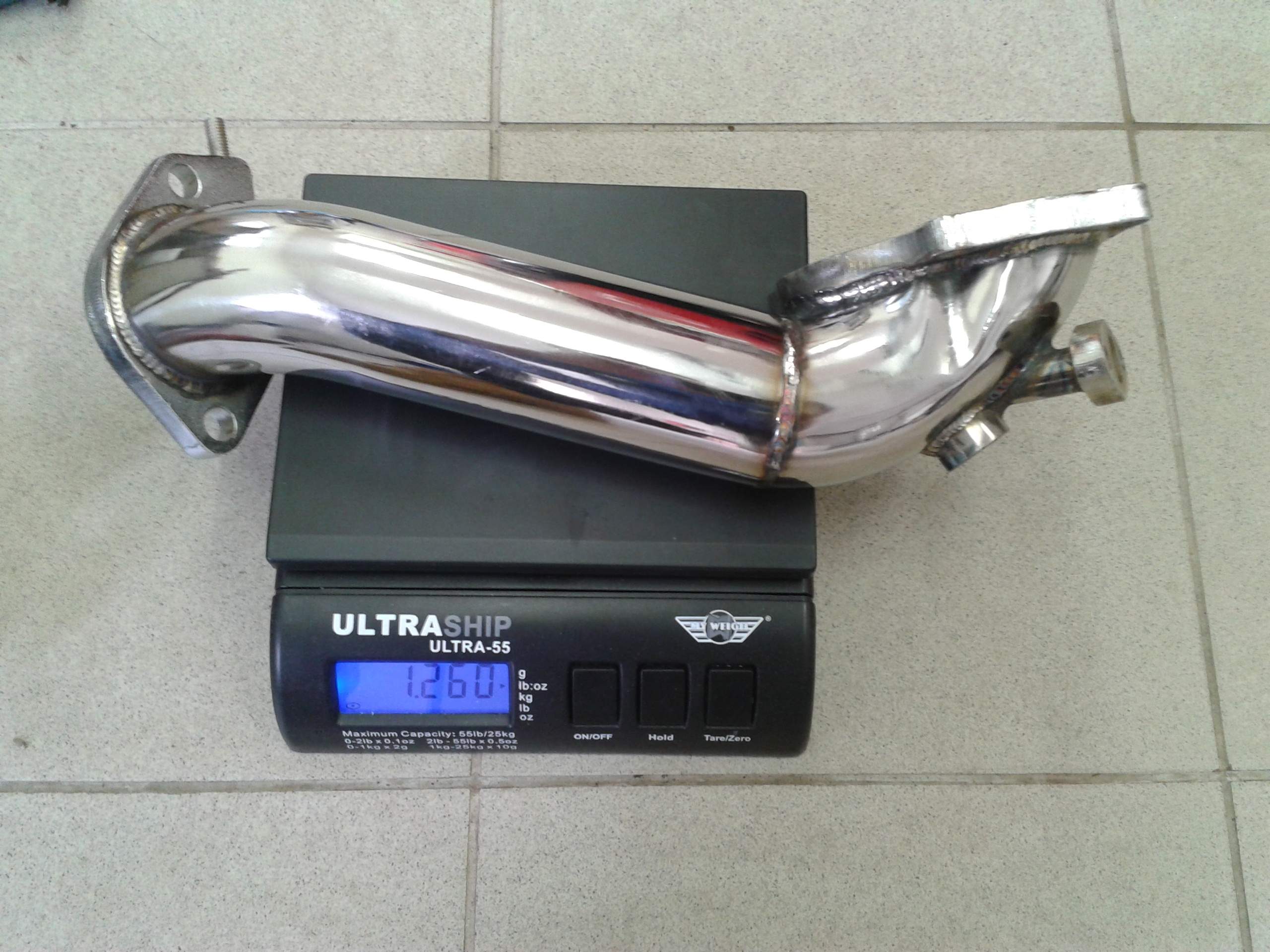

enemdym má na mysli spoj výfuků každé trojice válců viz. fotky.... To jsem nedávno nahrazoval, protože původní řekněme T-pipe byla v háji, také jsem eliminoval katalyzátory a zvětšil průměry trubek a mám připravené nové svody, ty jsem ještě nenamontoval.... Povšimněte si také značné redukce hmotnosti. Má to však háček a s tím se ještě musím utkat a to je 'naladění' nějakých restriktorů za turby, protože průběh nástupu se změnil a turba nyní potřebují větší točky aby dodala dostatečný tlak... je to logické, protože platí, že s růstem průřezu klesá rychlost proudění, protože množství plynů je v podstatě stejné, také klesá tlak a tak odevzdaná práce do turba je menší, zde je vidět, že naladit celý výfuk je docela věda :lol: Jinak až najdeš nějakého 'opravdu zkušeného mechanika' na GT-ka tak dej vědět :lol:
T-Ypipe.jpg [ 360.54 KiB | Zobrazeno 20624 krát ]

Y_pipe.jpg [ 399.2 KiB | Zobrazeno 20624 krát ]
old.jpg [ 289.23 KiB | Zobrazeno 20624 krát ]
new.jpg [ 373.13 KiB | Zobrazeno 20624 krát ]

Ahoj Brumlo, jaky maji, prosim, nove trubky prumer?
Kazda a pak po spojeni?

Zajímá mě, jaké průměry trubek inženýři / aftermarketeri napočítali (a nebo jen okopírovali originál :?: )
PříspěvekNapsal: 25 prosinec 2012 13:16
Ahoj enemdyme,
tak je to 63 a 76mm, viz tento díl, to je to co jsem použil:
http://www.highperformanceparts.cz/stredovy-dil-k-vyfuku-y-pipe-japspeed-mitsubishi-3000gt-gtogt4vr4-30-v6-dohc-24v-twin-turbo-90.26157
... nejde jen o průměry, ale eliminace prekatů, které vlastně tvoří jakýsi restriktor je ten hlavní problém, absence mřížky katu a navíc větší, leštěná roura, to je opravdu velká změna :lol: navíc ve spojích u originálního výfuku jsou proti - plamené kroužky ve spojích a ty tam teď také nemám, protože součástí kitu nebyly a já jsem spěchal abych to dodělal - no budu se muset k tomu vrátit a dokončit to....

Ahoj, dík za upřesnění.
Za katama každý samostatný "downpipe" z fotky nahoře má pro můj případ průměr 52 mm.
