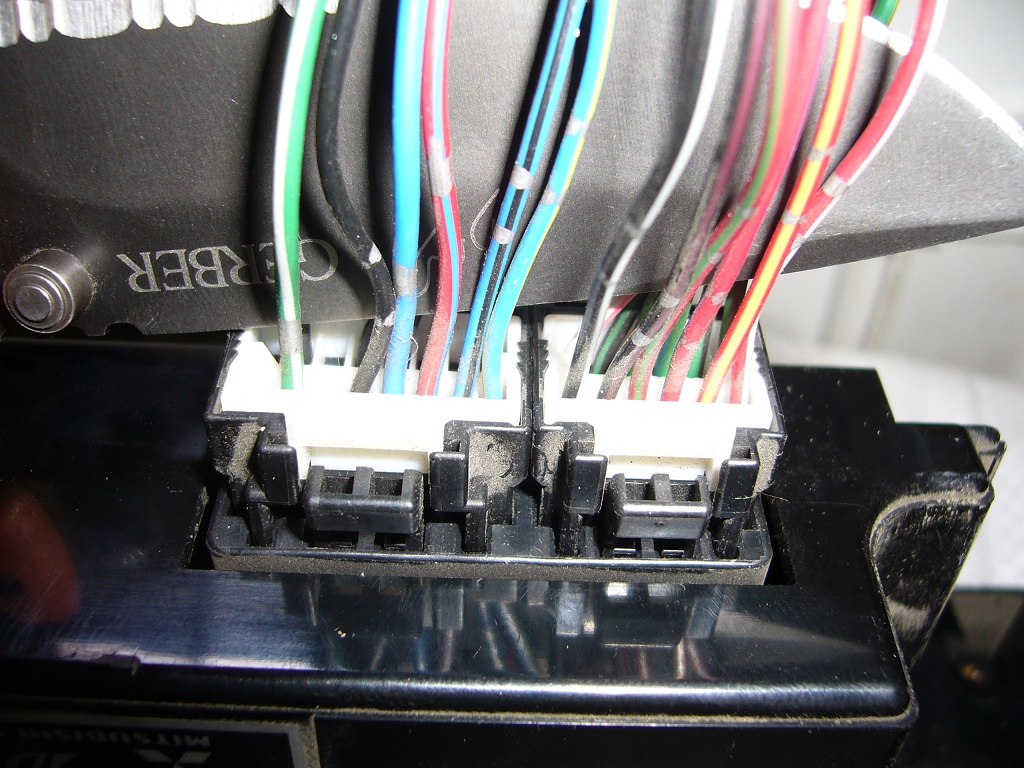

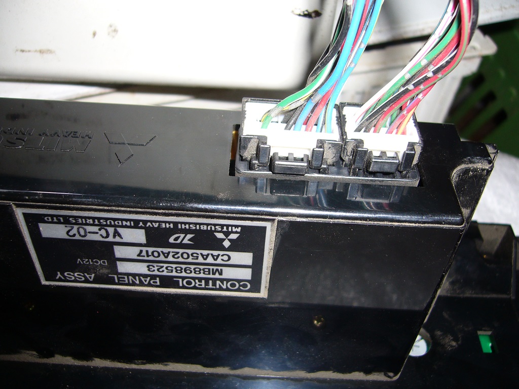

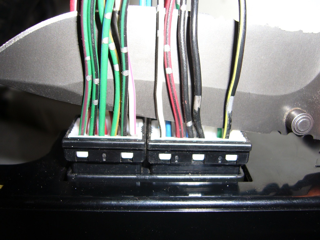

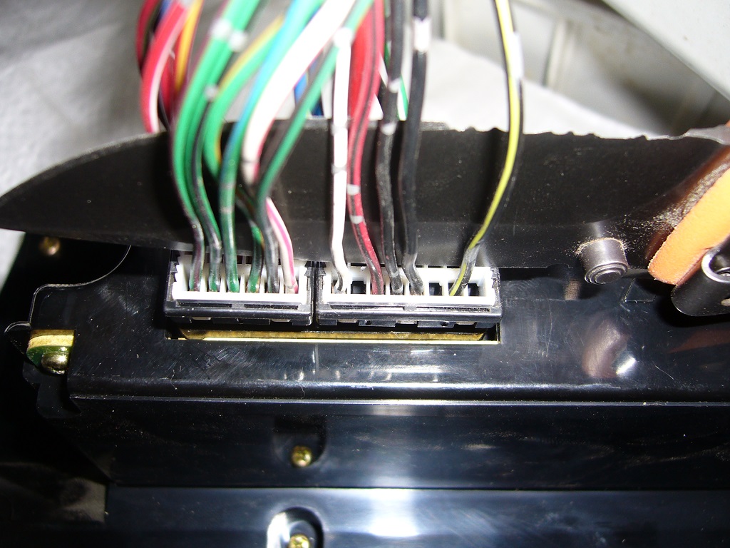

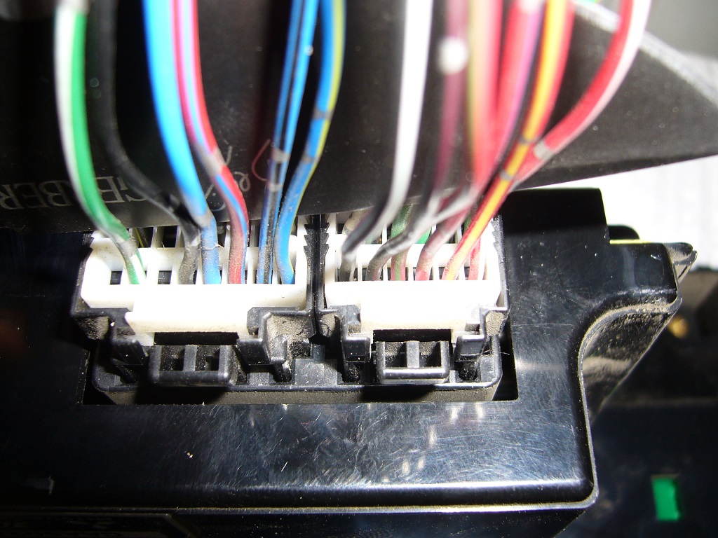

2Titan: Schéma máš. Pokud bys potreboval, mohl bych ti poridit real foto konektoru s draty do něho jdoucími.
 Předmět příspěvku: Re: klima pro Titan
PříspěvekNapsal: 21 červen 2013 21:39
enemdyn: foto by bylo fajn. Až si najdeš chvilku tak prosím o jedno barevné :smile:
PříspěvekNapsal: 22 červen 2013 11:06
foto 2 konektoru AC panelu - mensi konektor ma vsechny piny obsazene, vetsi pak ma 5 volnych

má někdo na prodej konektory co přijdou zapojit do digi klimy? Viz foto co sem nahrával enemdym od příspěvek výše. Pokud někdo o nějakých ví, tak je vezmu i s dráty (alespoň pár cm) abych věděl barevné rozlišení pro zapojení mojich. Díky!
