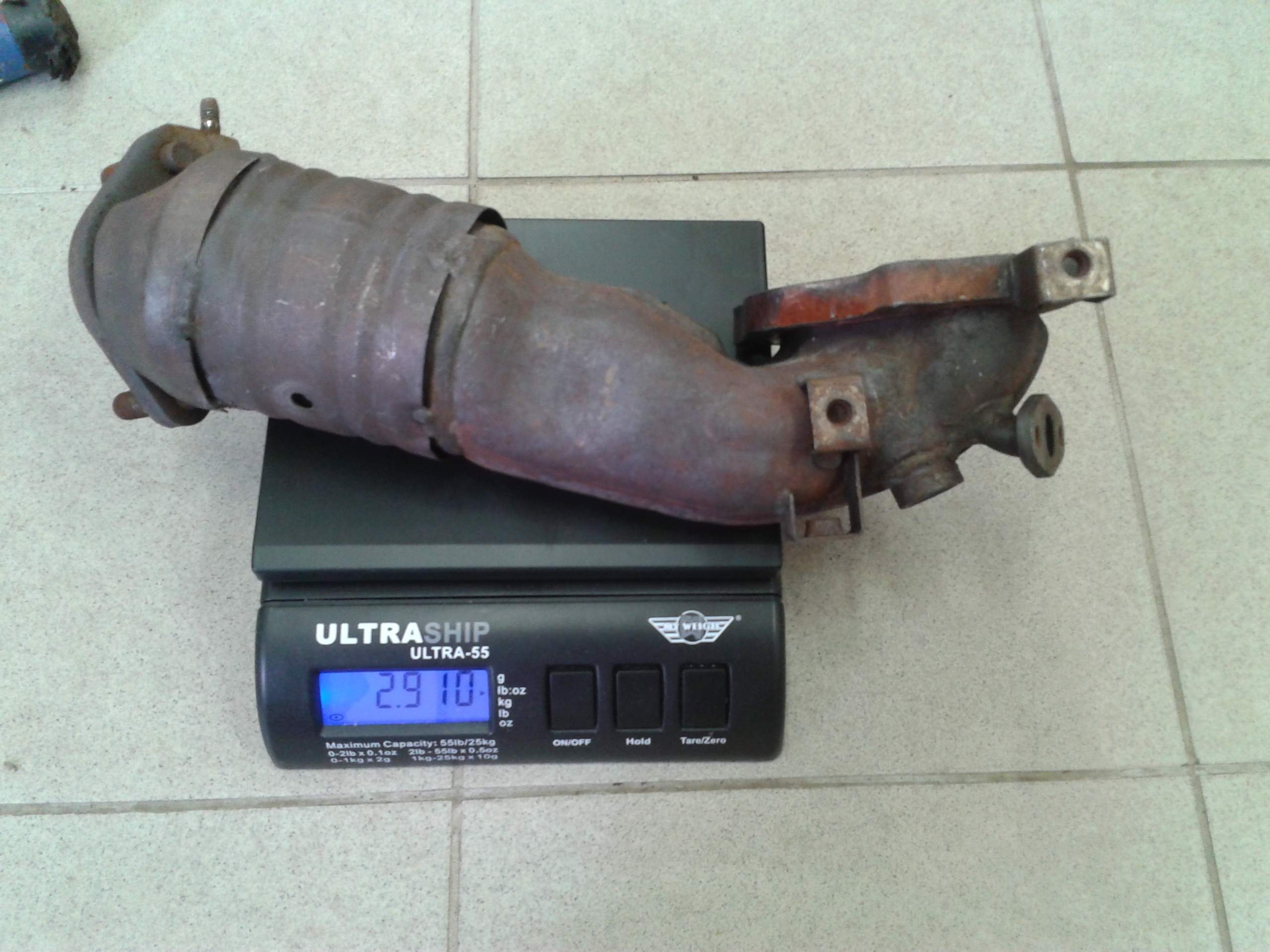

enemdym má na mysli spoj výfuků každé trojice válců viz. fotky.... To jsem nedávno nahrazoval, protože původní řekněme T-pipe byla v háji, také jsem eliminoval katalyzátory a zvětšil průměry trubek a mám připravené nové svody, ty jsem ještě nenamontoval.... Povšimněte si také značné redukce hmotnosti. Má to však háček a s tím se ještě musím utkat a to je 'naladění' nějakých restriktorů za turby, protože průběh nástupu se změnil a turba nyní potřebují větší točky aby dodala dostatečný tlak... je to logické, protože platí, že s růstem průřezu klesá rychlost proudění, protože množství plynů je v podstatě stejné, také klesá tlak a tak odevzdaná práce do turba je menší, zde je vidět, že naladit celý výfuk je docela věda :lol: Jinak až najdeš nějakého 'opravdu zkušeného mechanika' na GT-ka tak dej vědět :lol:

new.jpg [ 373.13 KiB | Zobrazeno 20532 krát ]
