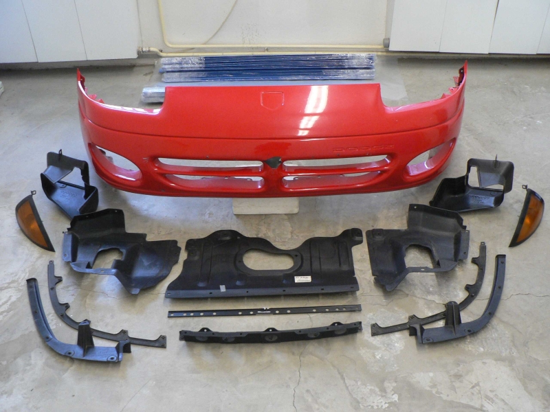

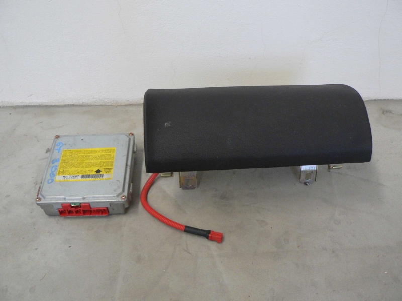

Mám tu převodovku W6MG1, kterou jsem chtěl původně opravovat ale nakonec jsem sehnal slušnou zánovní a tak je ta stará na prodej. Je funkční, kompletní, blbne synchron na 2 stupni a je trochu hlučná ale až do výměny jsem na ní jezdil a tak na náhradní bude OK. Cena kolem 15 tisíc.... Pak tu mám díly z přestavby předku z roku 94 na rok 99, tedy nárazník Stealth 94, blinkry a komplet plasty a kovové držáky na spodek - sada viz. foto levně za 2 tisíce... a nakonec vložku airbagu ke spolujezdci a řídící jednotku k airbagům za 1 tisíc. Mám na prodej i drobnosti jako originál štefty M12 na kola apod. - na dotaz.

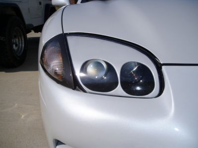

Ahoj, i když kovové díly karosérie Dodge Stealth a 3000GT jsou stejné tak plastové se liší. Vzájemná kombinace nárazníků a krycích plastů není bez problémů většinou nepasují diry. Můžeš vyměnit celý předek to lze namontovat celkem snadno (přemenotoval jsem předek Dodge Stealth ´94 na předek 3000GT USA ´99 za cca 4 hodiny ale pokud použiješ předek z Dodge na 3000GT vše kromě loga pasuje až na nepěknou mezeru mezi blinkrem a světlem - viz. foto

ahoj, no možná tím, že máš černý auto tak byto nebylo tak zlé. Pokud máš i černá světla tak ten trojúhelníček mezi blinkrem a světlem vyplníš tmelem na lepení oken do auta ten po vrtvzení má charakter tuhé černé pryže a nevypadá to až tak zle, již jsem to tak viděl udělané a i když to není úplně to ideální, tak černý nárazník s černými světly a černými rantlíky u blinků i s tímto nedostatkem se dá vydržet.....

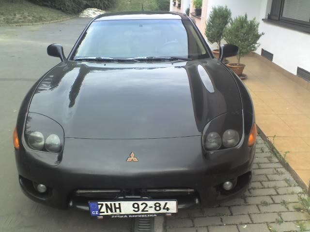

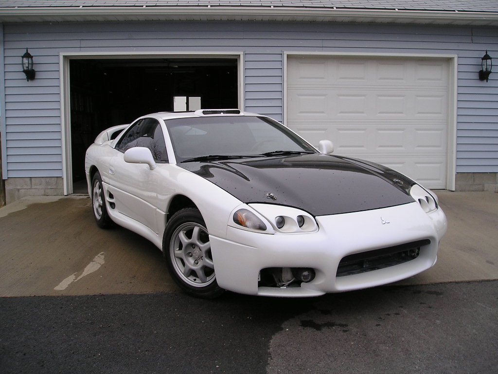

Muzes mi prosim poslat fotku tveho predku? Na mike.kroutil@centrum.cz Dekuju. (prvni fotka je moje auto jeste na starych znackach a druha to, co bych si predstavoval, v cerne barve ovsem)

Ahoj, fotku musím udělat, žádnou teď nemám, nafotím a pošlu. Ta bílá kárka má ten nárazník ´99 ale bez výplní a všimni si, že také ošidli ta světla kontra blikače, má tam ten trojúhelníkovou díru a ještě asi sundal překrytí což je prasárna protože se do světel dostane humus... Podívej se sem
http://www.3sx.com/store/faq/99/index.asp
http://www.3sx.com/store/comersus_viewI ... roduct=338
se staršími světy co byly Dodge Stealth od r.v. 94 do dopadne o dost lépe, jinak to chce ta nová světla......
