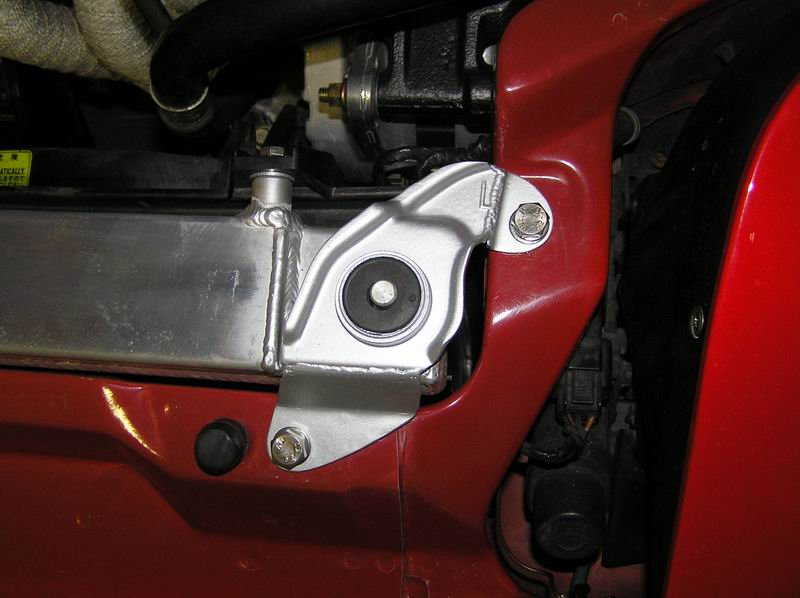

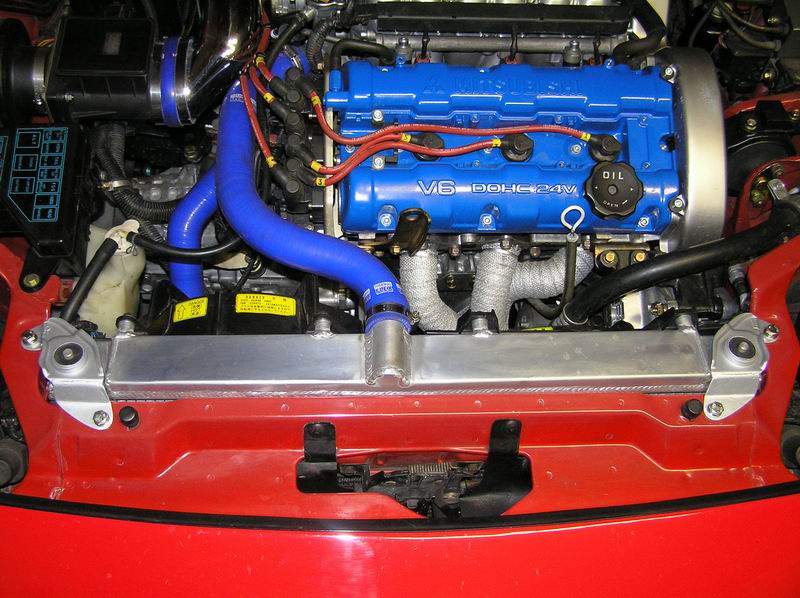

Ty celohliníkový chladiče jsou všechny stejný já mám Japspeed.Dole do silentbloků to sedí a nahoře se musej předělat držáky.Píšou ,že nejsou určený pro aut. převodovku.Na Ebay se sežene levněji než u nás.Na levé straně při pohledu zepředu se opírá o filtr benzínovejch par ale to nevadí.
http://viewitem.eim.ebay.cz/MITSUBISHI- ... 03121/item
P6010222.JPG [ 63.04 KiB | Zobrazeno 4315 krát ]
P6010220.JPG [ 106.51 KiB | Zobrazeno 4315 krát ]
