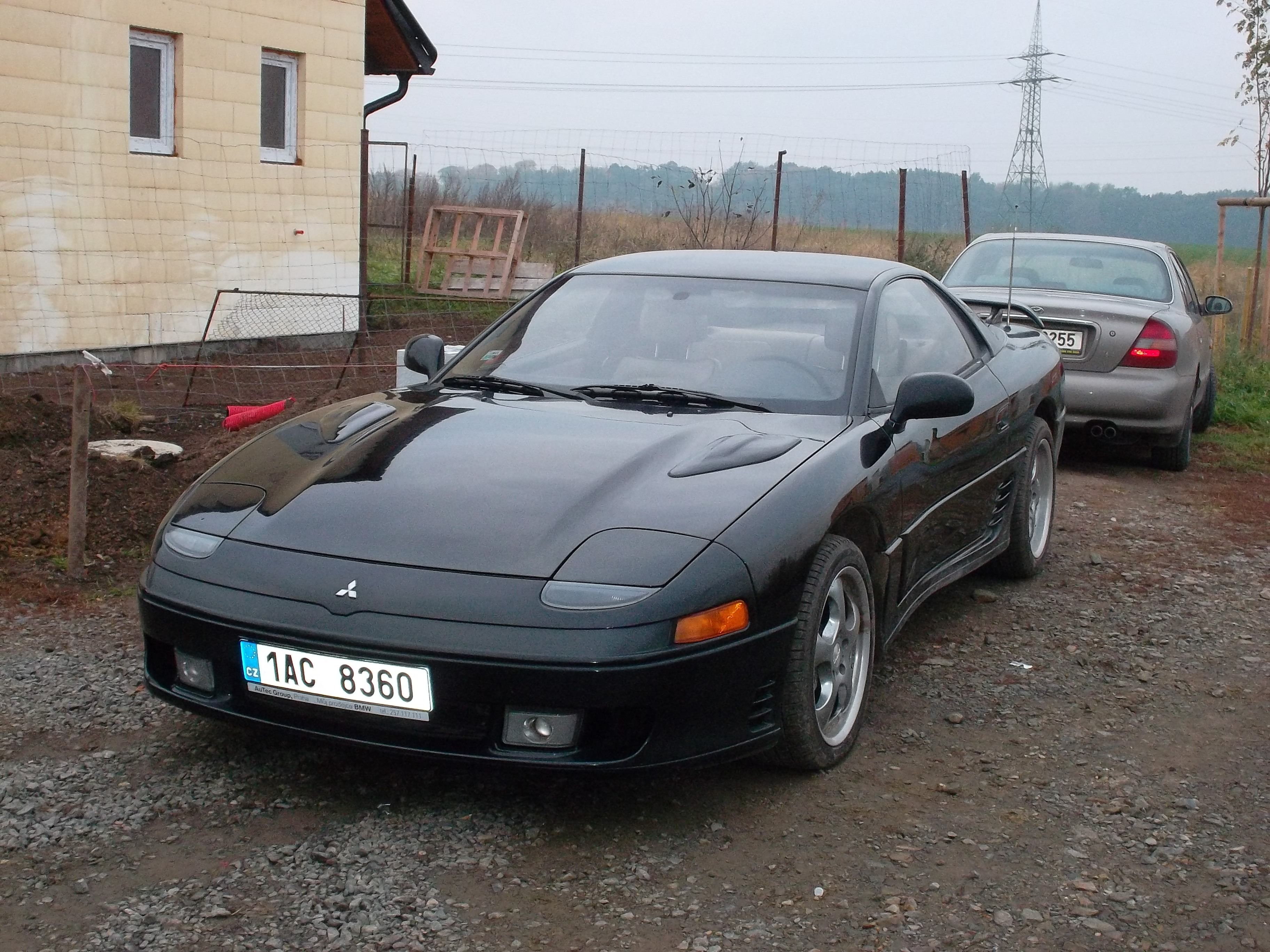

po trech a pul letech se znovu vracim od Hondy k Mitsubishi :) Tentokrat k 3000GT :) a hned z kraje mam jednu otazku. Auto dlouho stalo, pocitam, ze je docela dost mozne, ze rok, pul roku urcite ano. Nyni nedrzi volnobeh, chcipa, v otackach vse OK. Nepada vas, cim by to mohlo byt? Majitel rikal, ze to bude lambda ve vyfuku, ja zas spis podezrivam vahu vzduchu. Kdyz auto jede, je vse ok, zlobi opravdu jen volnobeh. Pred tim dlouhym stanim to pry nedelalo. Dekuji.
Chci dat auto pres zimu doporadku, doufam, ze delate srazy :)
