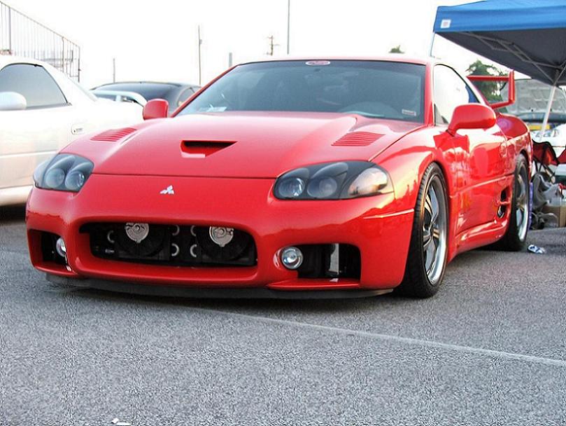

nezahlédl jste někdo něco blizšího o této přestavbě? je tam evidentně svařený přední nárazník z ´99 GT a horní část snad z nejnovějšího Lancera a světla ? Pěkné!

Brumlo, tak kdo z nas postnul original a kdo fotomontaz?

ty taky na všechno přijdeš :mad: Ale já bych to tak chtěl! Moc se mi to líbí :lol:
:lol:
ty mas ale oko! :mrgreen:
mne sa inak paci viac ta '99 ako fotomontaz.... O:-)

přestavba na design US´99 není až takový problém, tu jsem provedl a je to v celku snadné. Trochu fuška je přestavba zadku Stealth na 3000GT, ale i to lze, také to mám za sebou. Teď se chystám (už dlouho) na celkovou opravu zadní nápravy, moc se mi do toho nechce, je to dřina, všechno je tam také o kilech hmoty, žádná extra sranda :sad:

Kde,jaké a za kolik se dají koupit díly nutné k přestavbě přední části?

předek jsem předělával, výsledek je zde

no a nárazník fakt není až tak velký problém ve srovnání se zbytkem dílů, zde jsou ceny dílů bez DPH (v době kdy jsem to realizoval) pro přestavbu v Kč:
díly na přestavbu: Stealth ´94 na 3000GT ´99
Bumper cover 99 MB439 752 10632,00
turn signal lamp R MR439 760 1893,00
turn signal lamp L MR439 760 1893,00
hole cover R MR439 756 1324,00
hole cover L MR439 755 1324,00
protector lower MR447 764 1755,84
lower bracket R MR384 024 284,10
lower bracket L MR384 023 284,10
air deflector side R MR396 922 1447,60
air deflector side L MR396 921 657,40
air deflector center MB935 456 4710,20
lze upravit, nemusí se tedy kupovat
corner shield upper R MR384 004
corner shield upper L MR384 003
corner shield lower R MR384 006
corner shield lower L MR384 005
brace R MB640 488
brace L MB640 487
další otázka je světla a mlhovky, u Stealthů se od roku ´94 v podstatě nemusí měnit, u GT světla ano a to je značná položka, u mlhovek se musí minimálně předělat držáky.... Byla by tu asi možnost koupit nový náraník, rozřezat ho a se starým zase svařit v takový hybrid a ale práce s tím by byla značná. Nebo vzít starý nárazník a nechat tu velkou tlamu v Laminoservisu nalaminovat - otázka je co to udělá, originál nárazníky jsou z ABS....
Při přestavbě z 91-93 na 94-99 je hlavní (a drahý (-:) problém kapota motoru. Je u starších modelů v přední části asi o 2cm širší, při běžném pohledu to není k poznání ale při spasování je to problém. Záměna vyklápěček za projektory jde vcelku dobře a i světla a blinkry se dají po různu sehnat za docela slušný peníz... Ale kapota je rozměrná a težká a tak ji z ebay jen těžko přivezete a navíc je většínou při bouračkách je poškozená. Přizpůsobení tvaru kapoty je sice možné ale chce to zkušeného karosáře co na seřízlý tvar navaří kulatý drát pro oblou a pevnou hranu a pak samo vytmelit a přelakovat, je to ale dost opruz...
