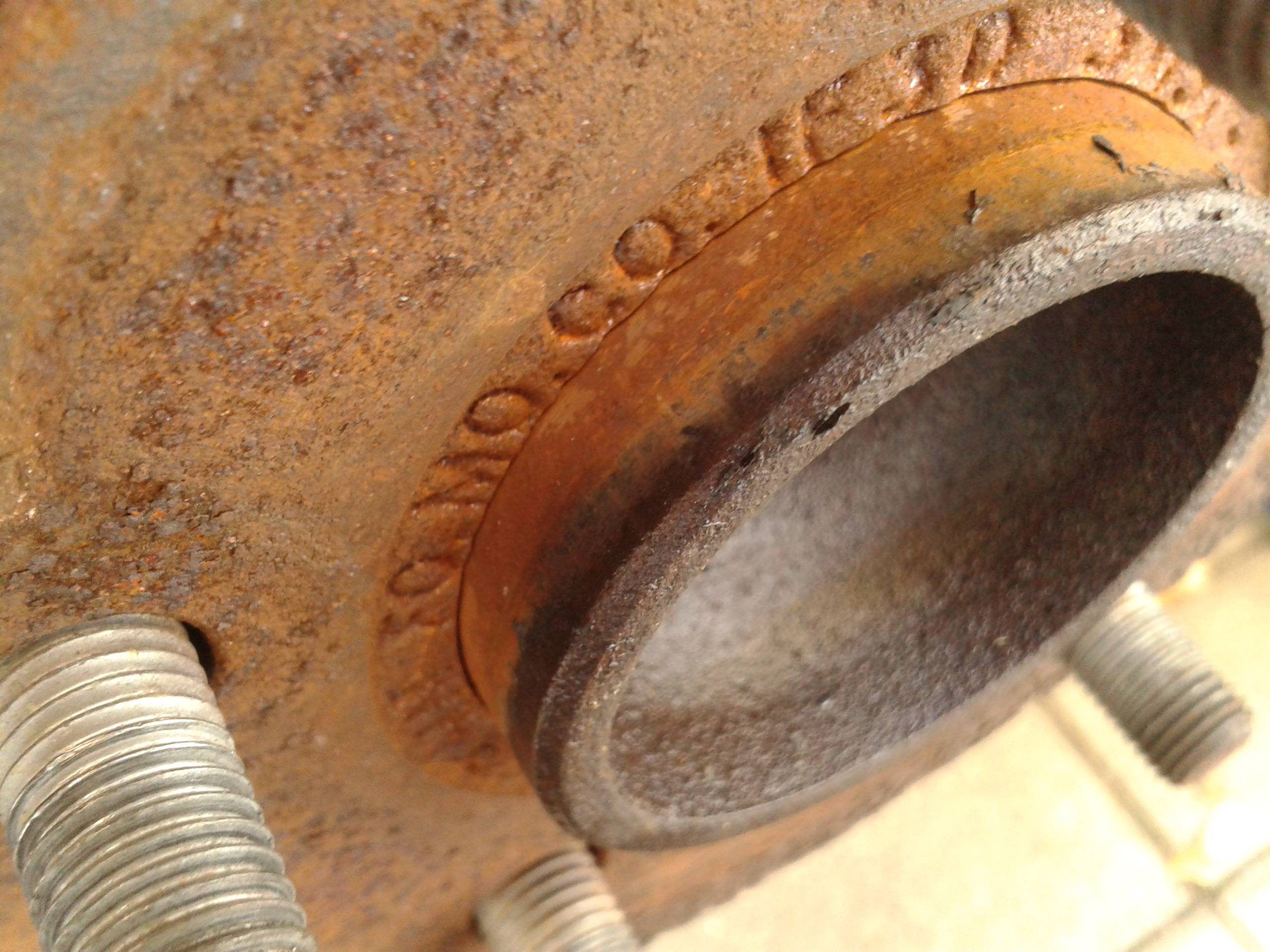

potřebuji poradit či nějakou inspiraci, chtěl jsem své drahé polovičce vaměnit kola za zimní, ale letní plecháče na zadku u Forda nejdou sundat. Drží za střed naprosto úporně a ani brutus jako projížďka s uvolněnými maticemi - nic, drží :evil: Co s tím, plecháče jsou na jaře nové a tak je nechci moc omrvit, jak to stáhnout? Ani to není nijak orezlé prostě za ten středový otvor to drží a já nevím proč a ani nevím jak to sundám, nic kloudného mě nenapadá....

odstranit matice-šrpoby,přizvednout auto nebo aspon kolo,"asistent" drží volant s vhodně vytočeným rejdem-neplatí pokud je problem vzadu :grin: a pak už jen několik dobře mířených ran (skoro vší silou) železnou trubkou ( cca metr lešenovky) z vnitřní strany na bok do pneumatiky. Kolem je vhodné po každé ráně pootočit.
Vždy jsem byl tímto způsobem stoprocentně úspěšný.
Nebezpečí poškození-pokud trefíš vždy pouze do pneu je nulové.
Pozor,trubka může po ráně odskočit. :grin:

Ahoj, paradoxně taky u Forda, v mém případě tehdy u Sierry, pomohlo až mlácení jak popisuje Kuno, ale pak až přes dřevo přímo do plechace a za neustálého toceni o 180 stupňů a prolevani středu a skrz otvory pro šrouby antirezem.

Ahoj tak jsem to sundal, ale nechápu proč to nešlo dolu, disk rezavý není, ani nába - je to záhada :neutral: Na sundavání jsem si sestavil z trámků a heveru takové sundavátko a šlo to pak dobře....
sundavátko.jpg [ 528.13 KiB | Zobrazeno 5979 krát ]
nába.jpg [ 444.51 KiB | Zobrazeno 5979 krát ]
disk.jpg [ 375.65 KiB | Zobrazeno 5979 krát ]
