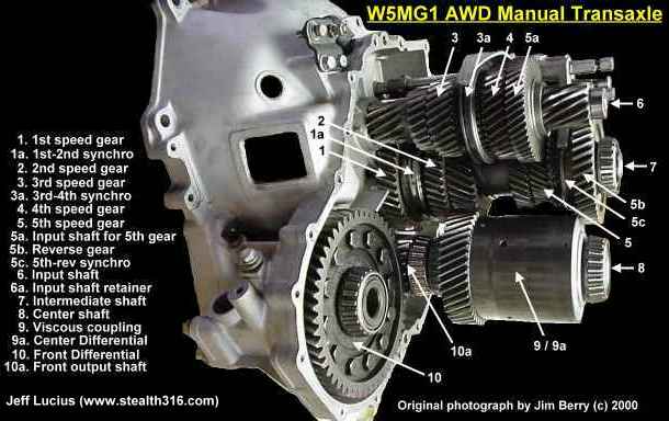

nerozumímanglicka alepředpokládám správně,že transfer case je to co nesprávně nazýváme mezinápr.diferencial?
Protože já tam v těvh řezech nevidím nic,co by dif.připomínalo,ba ani nijaké viscozní spojky,lamely...atd.
Pokud se nepletu,tak je to převod hnací síly dozadu natvrdo,ne?
transfer case / rozvodovka
stredni VCU

Poznámka: ta hřídel s visc.spojkou ale není ložena v tom transferu,ne? Aspon z tohoto řezu tomu tak rozumím.
jb-5mgopen.jpg [ 33.5 KiB | Zobrazeno 7797 krát ]
Takže ta viskozní spojka JE v převodovce a nikoliv v obalu toho,co nazýváme transfer.
 Předmět příspěvku: Re: zábavnější GT - jiná cesta
PříspěvekNapsal: 05 leden 2014 17:38
Ano, centralni diff = VCU je v prevodovce (tj. 9 / 9a).
Transfer (rozvodovka) "pouze" prevadi nahon na zadek smerem z prevodovky na kardan (tj. o 90°).
