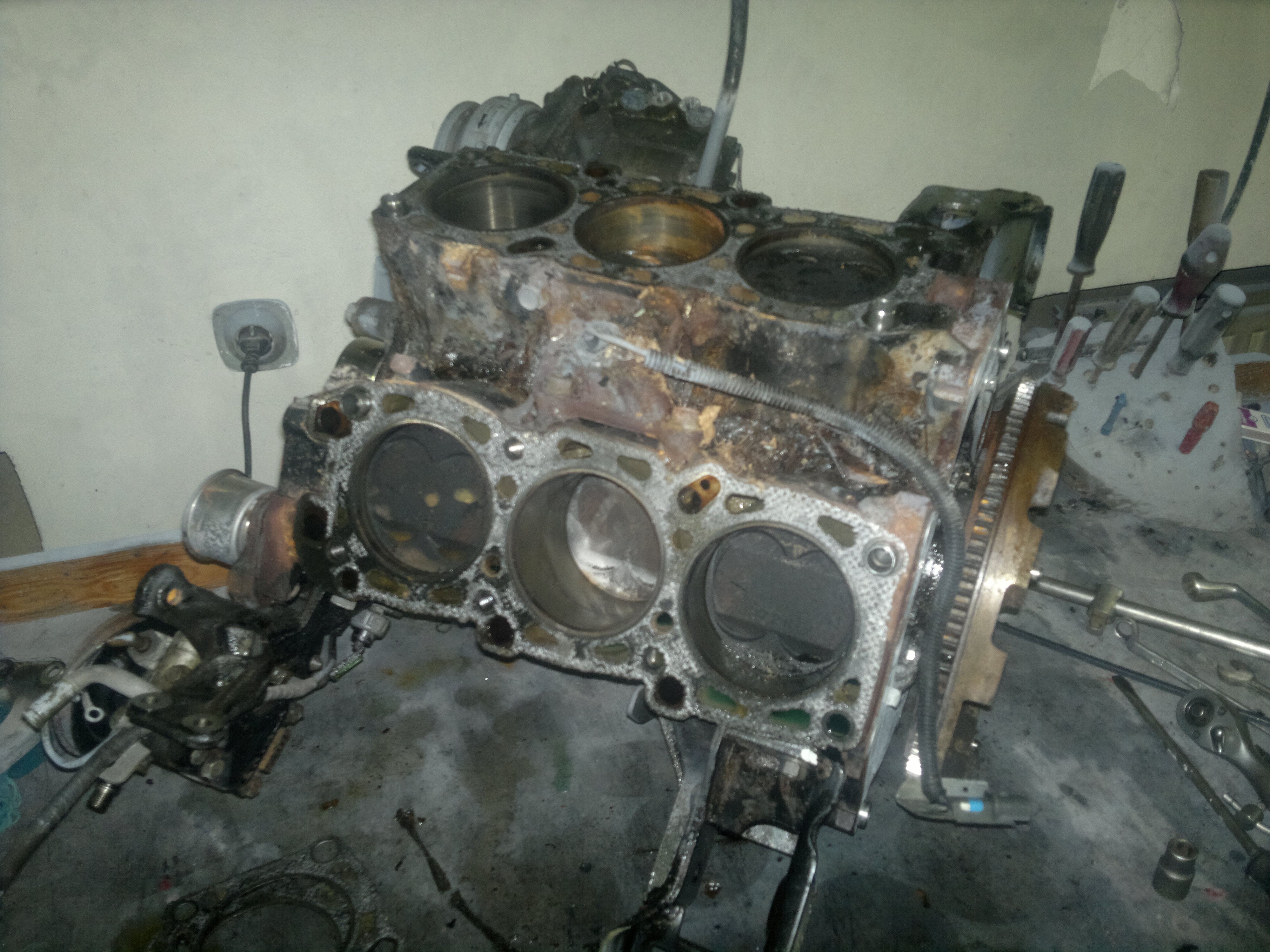

No menila se jedna pridrena sala na klikovce.... takhle do mrte to bylo rozebrane:
Predpokladam ,ze mi to vsude vycistil nez to smontoval zpatky...

PříspěvekNapsal: 21 duben 2014 18:52

No prave chceme dat "ridsi" olej , prepokladame ze se ho tak bude vice hrnout nahoru a bude to lepe tlakovat....
Ale rikal ,ze se mu to nelibi ,ze tam budemem mit nejakeho "broucka".... snad nebudu muset schanet olejovou pumpu.... jsou cenove docela mastne :(

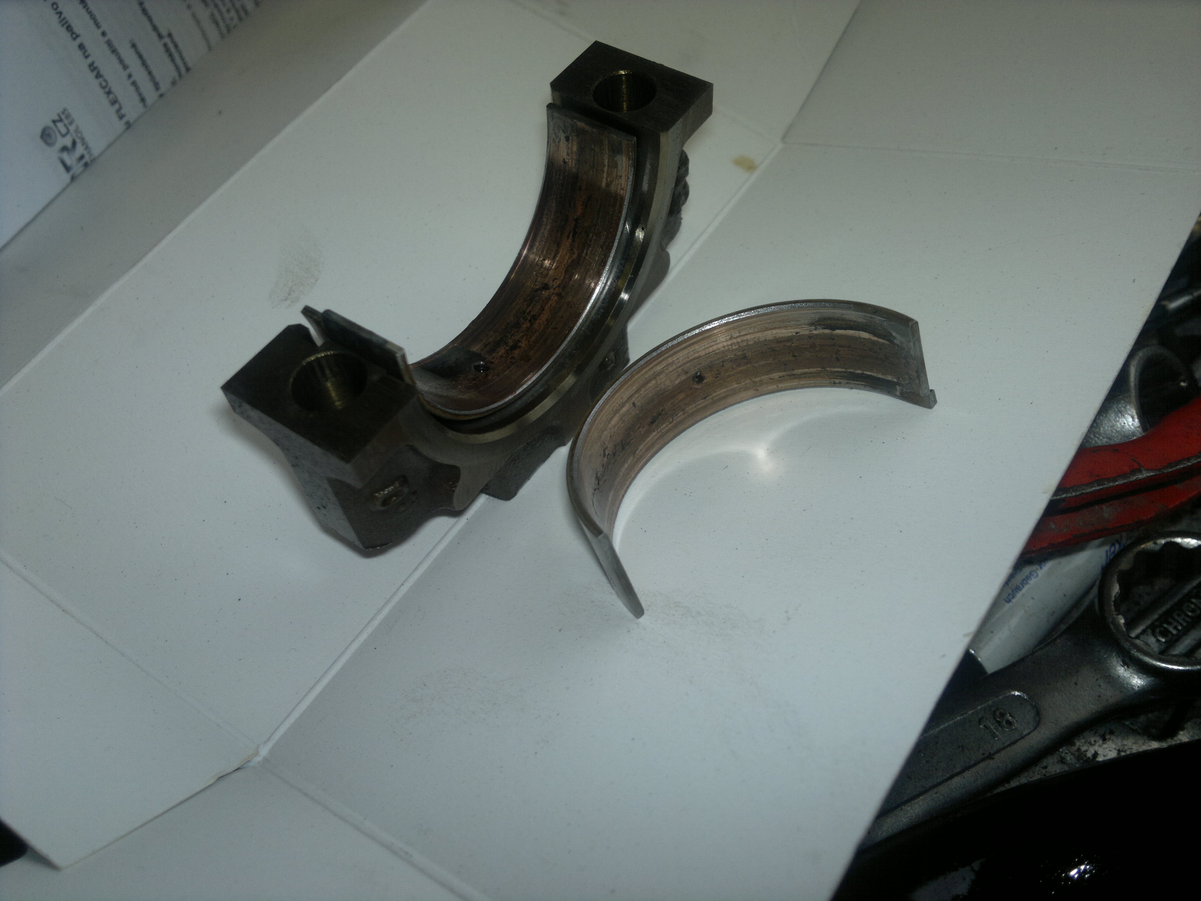

Tak mame odpoved i dalsi otazky na muj nizky tlak oleje.... mechanikovi se ten tlak nelibil.... neco tam slysel tak sundal olejovou vanu... a co v ni.... hadejte...spony...a to kurwa dost..... skoro vsechny saly nejak chycene viz obr te nejvice.Spony z nich lezly tak bokem... tedka vymeni vsechny saly, profoukne ty mazaci kanalky apod.Btw asi ten regulacni ventil..takovy ten pistek, nesel moc dobre vyndat ,ale pak se mu to predemnou podarilo...byl nejak zasekly trosku (nasli jsme na jeho vnejsku dalsi nejakou sponu).....
Na otazku jestli se to znovu stane nebo proc se to stalo krci rameny....
Do hlavy se mi vraci jedna prihoda z podzimu ,kdyz auto bylo odstavene a neslo startovat.... zapomel jsem spravne dovrit kufr a po par dnech jsem si vsiml odpojenych dvou konektoru.... jestli nahodou mi nejaky zmrd nedal neco do oleje taky....
Rad bych slysel vas nazor.... spatny olej, sabotaz nebo neco jineho?

nečistota v oleji to nebude, to jsou drážky vydřený od mazacího otvoru, tohle je přehřátý v ploše - špatně to maže....
PříspěvekNapsal: 22 duben 2014 21:48
jj musely byt hodne rozpalene.... na te casti ted ji neumim pojmenovat... na te "kravine" v ktere je ta sala ulozena na obrazku tak pod ni je takovy cerny otisk zpusobeny teplem...ale to pry je ok, taky honovani na ni je v poradku....

nevim jakym stylem to bylo opravovano , ale pokud davas nove ulozeni a nevis v jakem stadiu je klikovka , tak se to musi nejdrive promerit na klice , a podle toho davat nove salky ...
PříspěvekNapsal: 23 duben 2014 20:45
No ted se to bude opravovat stylem ,ze se daji jenom nove saly.... s klikovkou nic.... :think:
