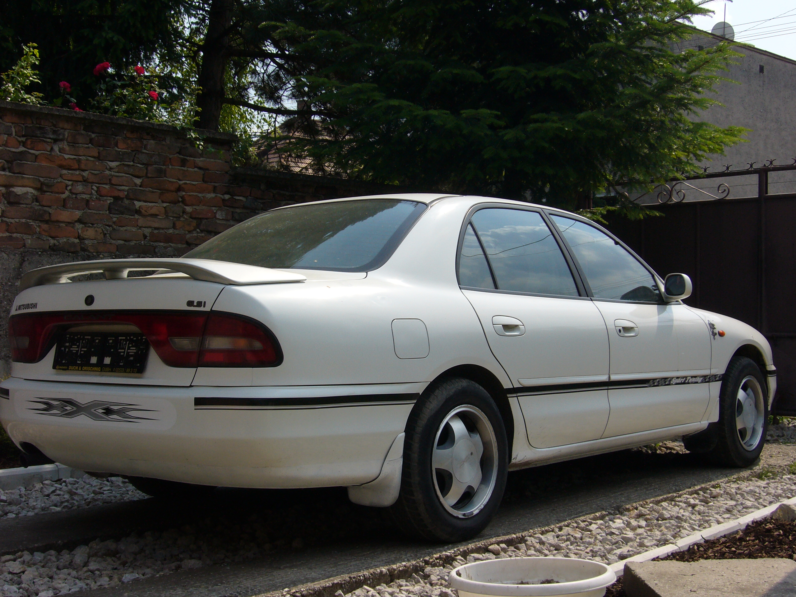

Vie mi niekto povedat preco moj automat ide len dozadu? Proste raz zostal stat a odvtedy len cuva :cry: Pripadne je problem prehodit automat za manual? Z akych rocnikov tato prevodovka pasuje??? Jedna sa o 2.0 GLSi 101 kw Rv 1994

PříspěvekNapsal: 06 srpen 2007 09:48
