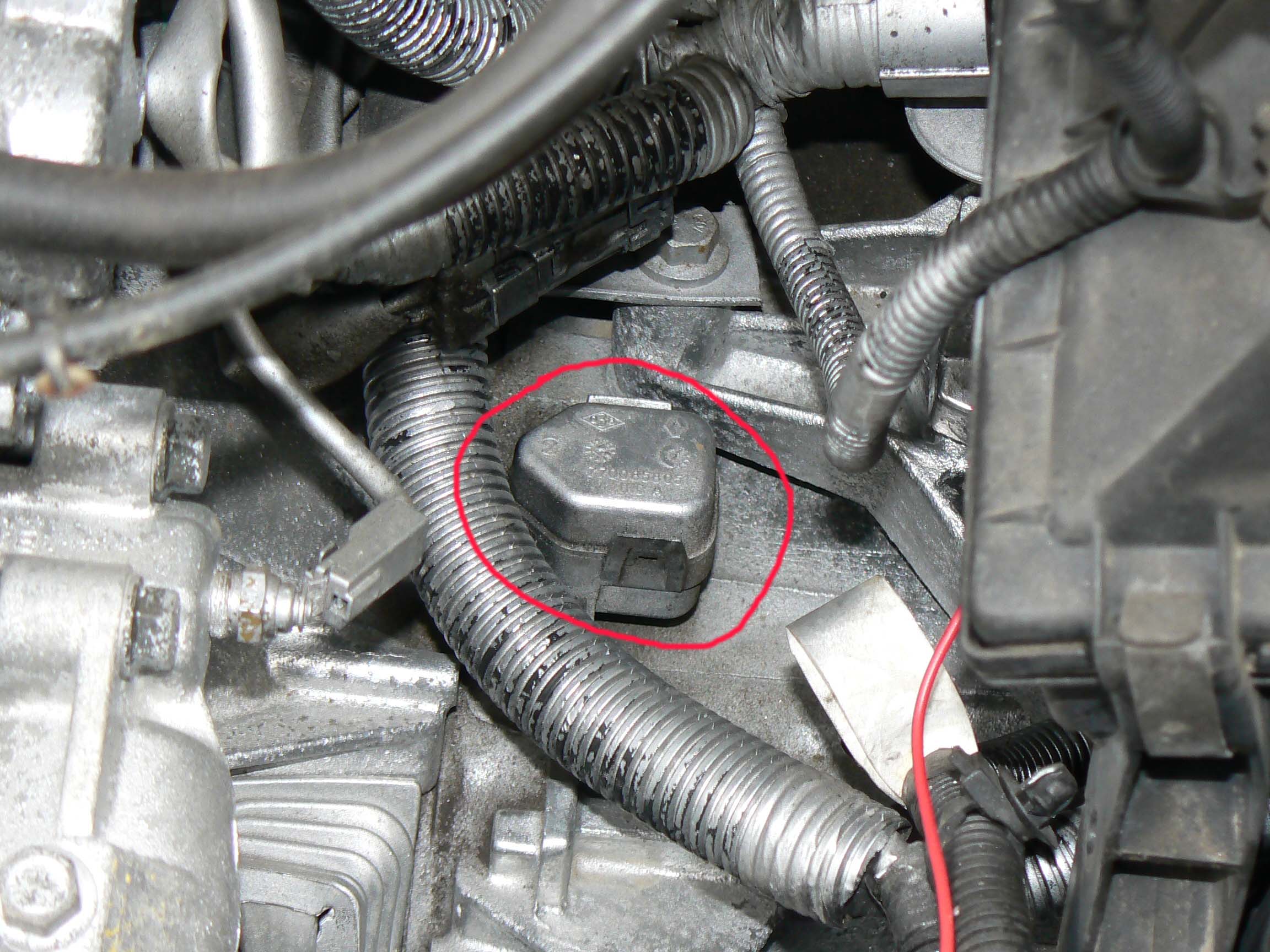

Mam Carismu 97rv. 66kw 1.6 16v
muze mi nekdo poradit kde se doplnuje a kontroluje olej v prevodovce?
foto by pomohlo
nad prevodovkou mam takovej plastovej uzaver vubec netusim jakou plni funcii.
Dik

To samé jsem měl na převodovce na Renaultu 19 z roku 1992 (jen to nebylo nastříkané stříbřenkou). K čemu je to dobré nevím....., ale olej se tudy asi nedolévá, musíš přes kontrolní šroub, na převodovce od Renaultu to bývá zepředu převodovky plastový šroub (není na klíč, v dokumentaci na 4. straně, spodní obrázek ozn. "Filler plug").

Ten plastovy sroub (jakoby kridlova matka, jen je to sroub) tam mam. Kdyz vypustim olej, musim novy dolit pres tento kontrolni otvor? Zadny nalevaci jsem, stejne jako tazatel, nenasel.

tak jsem koukal do workshop manualu -22
Je to tam presne popsane a nakreslene.
Pres vypousteci sroub na spodu prevodovky vypustite stary olej.
Sroub pak dotahnete na 38Nm.
Pres kontrolni sroub -ten kridlovej-plnici Nalejte novy olej do pozadovane hladiny tak aby olej nepretekal.Vejde se tam 3,4l
dotahnete sroub na 22Nm.
