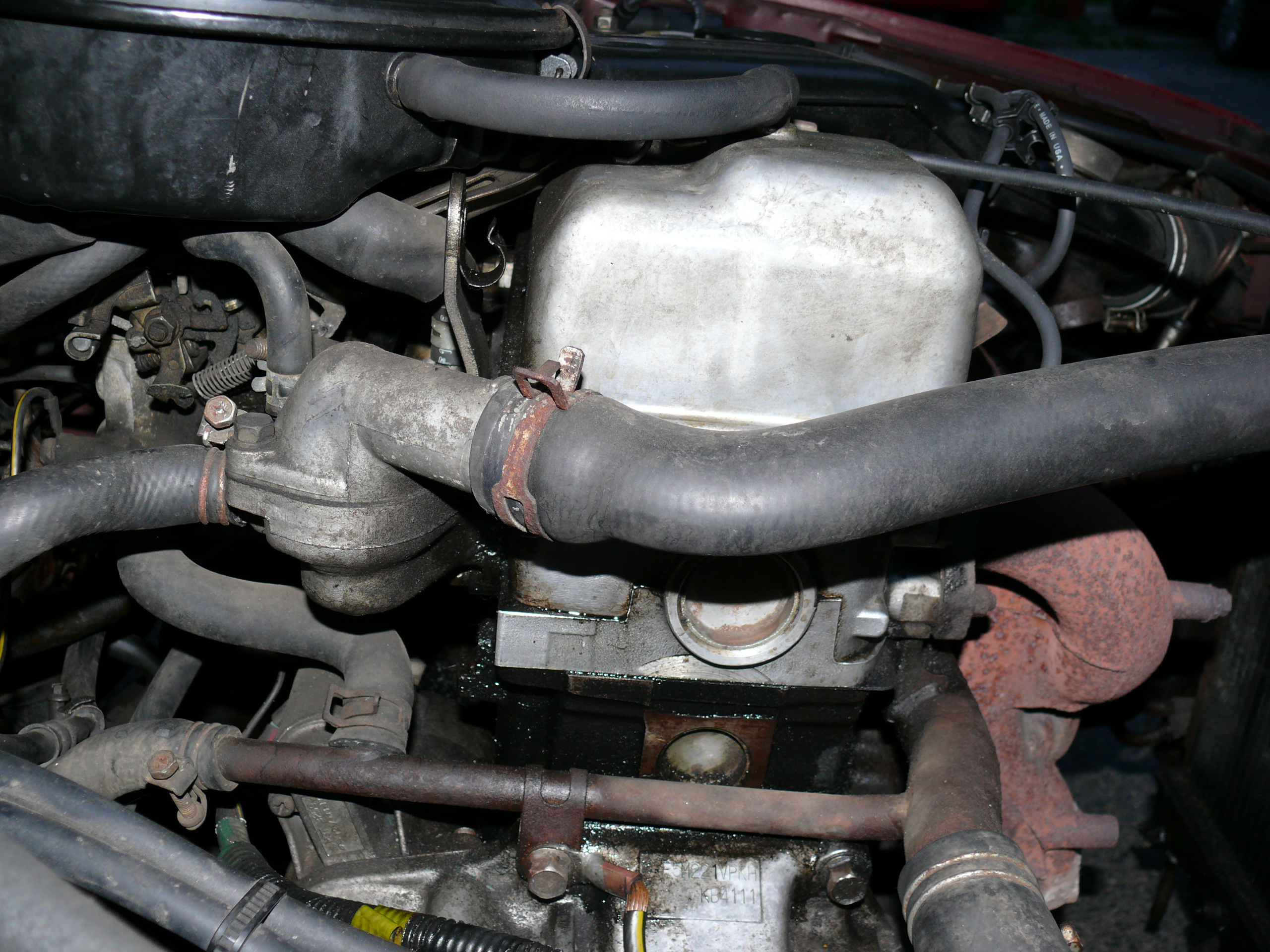

jESTE SE CHCY ZEPTAT JE TOHLE KOMORA TERMOSTATU?Dík za pomoc.
1187558451_340107afe8fceba5ea4c886c36a92622.jpg [ 0 bajtů | Zobrazeno 13128 krát ]
PříspěvekNapsal: 20 srpen 2007 08:52
Perman píše:
Jo, jenže tohle je ještě stařeček s karbecem, takže tam žádná čidla nejsou a snímač teploty pro měřák na přístrojovce je zašroubován někde poblíž přímo do hlavy motoru.
