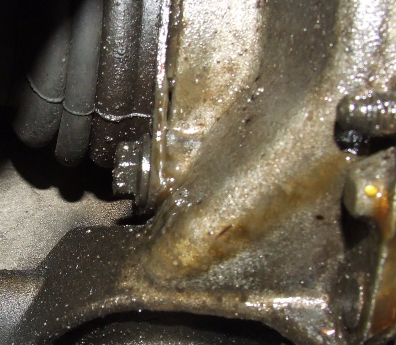

Prosím o radu. Z převodovky (Renault) mi teče asi z pod prachovky na poloose olej. Nevíte, stačí ji přetěsnit nebo je problém uvnitř převodovky. Nejsem si jistý, ale myslím že olej z převodovky by neměl prosakovat k poloose. Alespoň u jednoho auta co jsem kdysi dělal to bylo oddělený. Nevíte jestli je pod tou prachovkou těsnění a jestli bude stačit dát tam silikon na přetěsnění motoru.
Předem díky za radu.

tak co ja viem tak lava poloos v smere jazdy ten koniec s tromi unasacmi sa normalne kupe v prevodovom oleji (aspon u renaultov)a ked ju vymienas - poloos tak musis vypustit prev olej .
to ti zacalo z nicoho nic? nemas prasknutu manzetu? skus len dotiahnut tu spodnu srubu.

Jo je to levá. Už jsem to tak koupil a teď jsem zjistil že to teče víc než jsem myslel. Dotáhnout to víc nešlo, jen doufám že není prasklá. Vyměnit jí si sám netroufnu.

hmmm tej vymeny ... nieje to nic moc ,nic strasne len treba ako som uz ... najprv vypustit prevodovy olej do cistej nadoby a opatrne vyberat na zemi povolit maticu naboja a .....nic to nieje

Nu, presakuje to aj mne.A podľa toho že to rosí poza prírubu, súdim že je to opotrebovaný semering.Chystám sa to najbližšie vymeniť, len ma sklamalo že sa nedá vymeniť samostatný semering, ale treba menit celú prírubu aj s trianglom. Koľko ťa tá sranda stála???

Tak už to mám opravené. Stačilo přetěsnit přírubu u manžety. Asi to trochu odflákli při montáži.

Ako mysliš "pretesniť prírubu" ? Je tam nejaké vymeniteľné tesnenie? Je nejaké v tele prevodovky na vstupe poloosi?

Přetěsnit, tím myslím vyčistit a znova nandat. Já to osobně nedělal,měl jsem to u automechanika, ale předpokládám že to mázli nějakým silikonovým těsnicím tmelem. Přírubou jsem myslel kovovou část na manžetě.

Oki.Chystám sa do toho tiež pustit a neviem ako to tam vlastne tesní.Či len tá prachovka, alebo je tam ešte semering. V Mitsubishi servise mi to tiež nevedia potvrdit, pretože v katalogu nič také ako semeging nevidno.

Záleží kde ti to netěsní, mně to prosakovalo právě mezi manžetou a motorem.

Zdá sa mi, že je to tiež medzi manžetou a prevodovkou. Nič iné tam nieje poškodené.

Měl jsem samozřejmě na mysli mezi manžetou a převodovkou.
Snad to máš stejný a nebudeš muset kupovat novou.
Já si to nechal opravit u automechanika, ten říkal že sundal poloosu všechno umyl a zjistil že manžeta je v pořádku. Tak jí tam vrátil. Za toto a výměnu oleje, rozvodového řemene, kladky a všech řemenů chtěl 1200 Kč což není tak moc.
