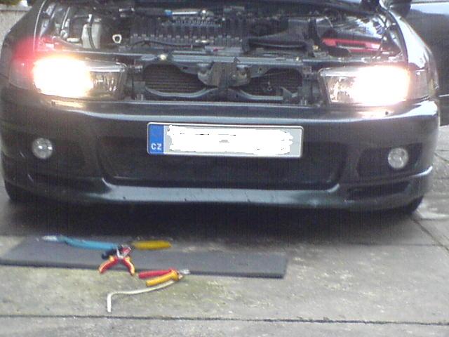

Příspěvky: 181
dnes jsem vyměnil xenony za halogeny PIAA 55/60W,svítí to dobře, tady je obrázek pro srovnání- v pravém světle u spolujezdce je PIAA, u řidiče je xenon.
DSC00571.JPG [ 48.2 KiB | Zobrazeno 13586 krát ]
