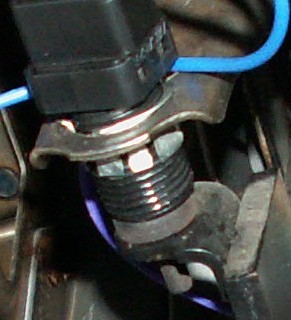

Ano, je třeba začít tím spínačem.
Je uchytený v držiaku pomocou plieškov a mohol sa posunúť...
brzdovy.jpg [ 25.58 KiB | Zobrazeno 6772 krát ]
