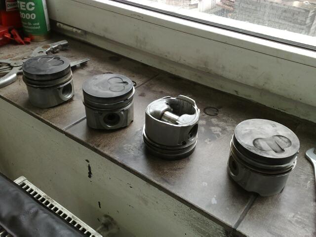

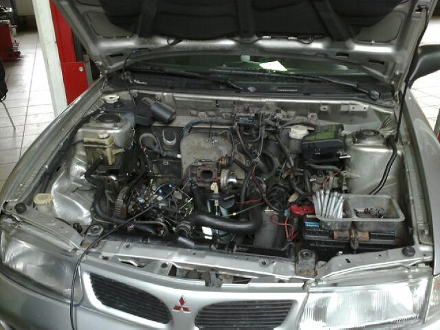

Takze byla zjistena pricina kourivosti. Ohnuta ojnice na valci do ktereho tekla ta voda. Teda ohnuta, je zkroucena a tim kratsi o cca 9 desetin milimetru nez ma byt. Zpusobeno tim, ze voda nejde stlacit, pist narazil na vodu a nekde se proste musel projevit ten naraz. Tim se stalo to, ze nebyla dostatecna komprese ve valci a nafta se spatne zapalovala. Takze ojnice je v tuto chvili v procesu jakehosi narovnavani. Pro ilustraci par fotecek vykuchaneho carismiho dieselu.

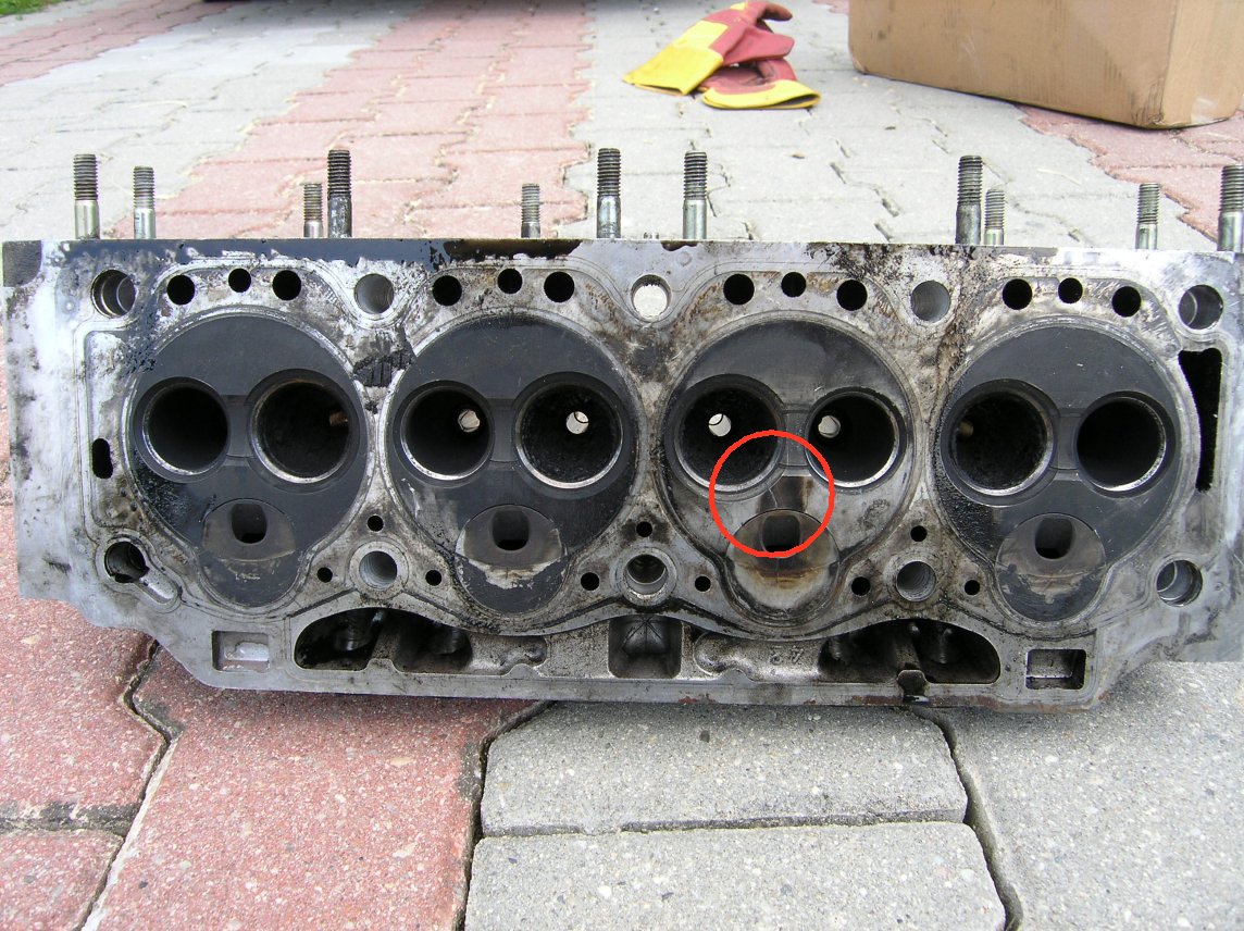

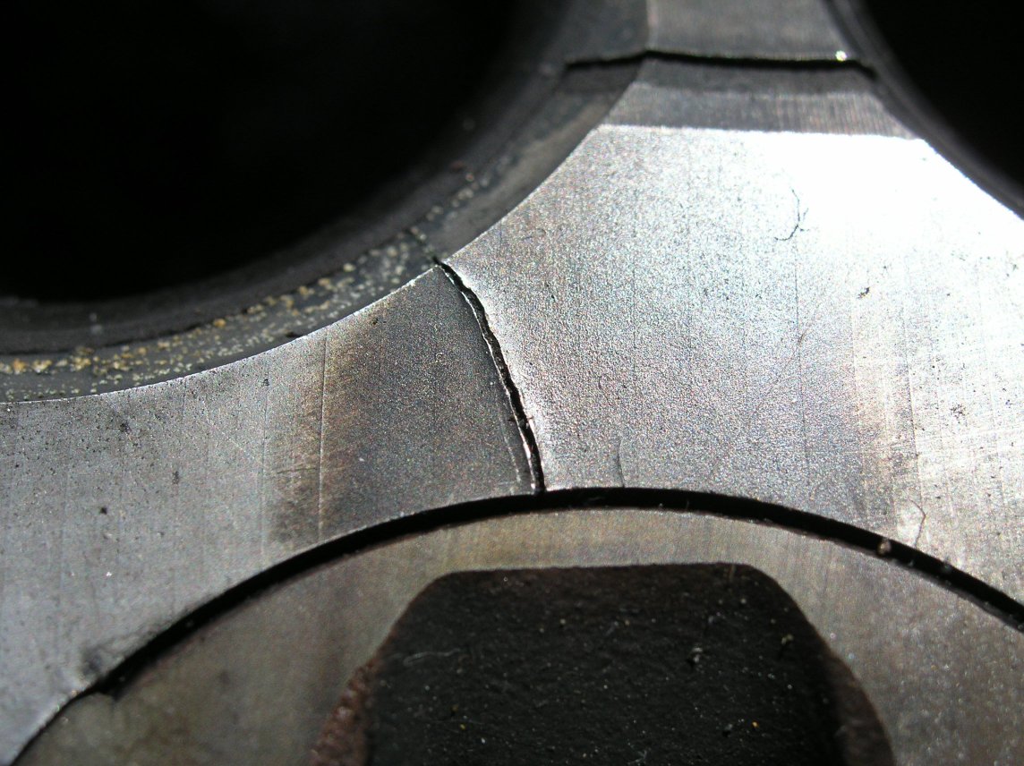

Tak je to opraveno. Po prevzeti jsem ujel kolem 1000km a vse se zda v pohode. Starty dobre, vykon lepsi nez predtim, k tomu asi pomohla i vymena pistnich krouzku. Chod motoru se mi zda kultivovanejsi a trochu tissi. Tak ted se musim modlit, aby to jeste alespon dva-tri roky vydrzelo (myslim auto jako celek, ne jen motor) protoze dalsich skoro 60tis uz do toho vrazit nemuzu.
Tak at nam to jezdi :wink:
Poradne foto, i s detailem:

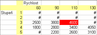

Toz, pred chvili jsem se vratil a tu to mas. Pokud to budes mit opravene, muzes udelat stejnou tabulku a muzem porovnat, jestli se alespon priblizne shodnem.
PS: jednicku a dvojku jsem neresil, na dvojku se na 60 nedostanes aniz bys sel na otackomeru do cervena.
PS2: cervene oznacene policko - to otackomer vlezl do cervena, takhle jsem ten motor po dobu co to auto mam (4 a 3/4 roku) nikdy nevytocil...
PS3: Urcite si vsimnes, ze se ty otacky pro jednotlive stupne rozchazeji. To je dano jednak tim, ze na stupnici nejsou "stovkove" carky, ale jen 500 a 1000, takze urcit, jestli je to 1750 a nebo 1800 neni uplne jednoduche, a navic se tachometr malinko predbiha, a cim rychleji jedu, tim se predbiha vice. Pri tachometrove 130 ukazuje GPSka 127. Nicmene pro urceni rychlosti z otacek by to melo stacit.

OK dik inak zfunkcnene to este nemam lebo predchadzajuci majitel bol kutil min na 7mu
inak som dost smutny z toho zistenia no ze 5/3100/130. Kolegov ford focus 5/3000/160 a 66kW motor ako nas :? :?

pajama píše:
Otacky by ani nevadily, ale 6ku by to chtelo...
Muj motor, kdyz otacky vylezou na 3500 a vic, tak jakoby chytne druhy dech, zda se mi ze lepe reaguje na plyn a proste je takovy lepsi. Takze mi potreba vyssich otacek nevadi. Jak casto/dlouho jezdis 160kou? A neni Focus nahodou lehce sportovni auto? To Carisma rozhodne neni.
