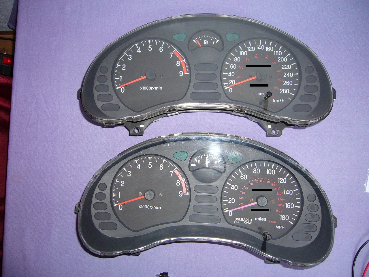

1991 VR4, elektricky typ rychlomeru
Zavada - rucicka rychlomeru neukazuje pravdive rychlost (pohybuje se nerealne v rozmezi od 0 do max cca 20 mph).

Budiky ze zadni strany nesly znamky oxidace a rez je patrna i na strane steny motor.prostoru. To mi neprijde normalni, obzvlast, kdyz sem videl to same misto u o dva roky mladsiho auta bez jedine znamky rzi. Napada me ze mohlo zatect napr. z netesneho okna :idea:
Zavada tedy potvrzena (tykala se budiku rychlomeru a pripisuju to vlhkosti / oxidaci / rzi, az bude cas, penize a chut necham tistak budiku detailneji promerit), opraveno vymennym zpusobem.
U puvodniho budiku sem jezdil v mph, u noveho uz jezdim v kmh :wink:

Poznámka: mph x kmh
budiky.jpg [ 518.21 KiB | Zobrazeno 18757 krát ]
Uz na tom obrazku hned vidno podla tych hrdzavych srobov na speedometri, ze nieco je s nim velmi zle...

spc píše:
spc, to foto je mé, ne titanovo
