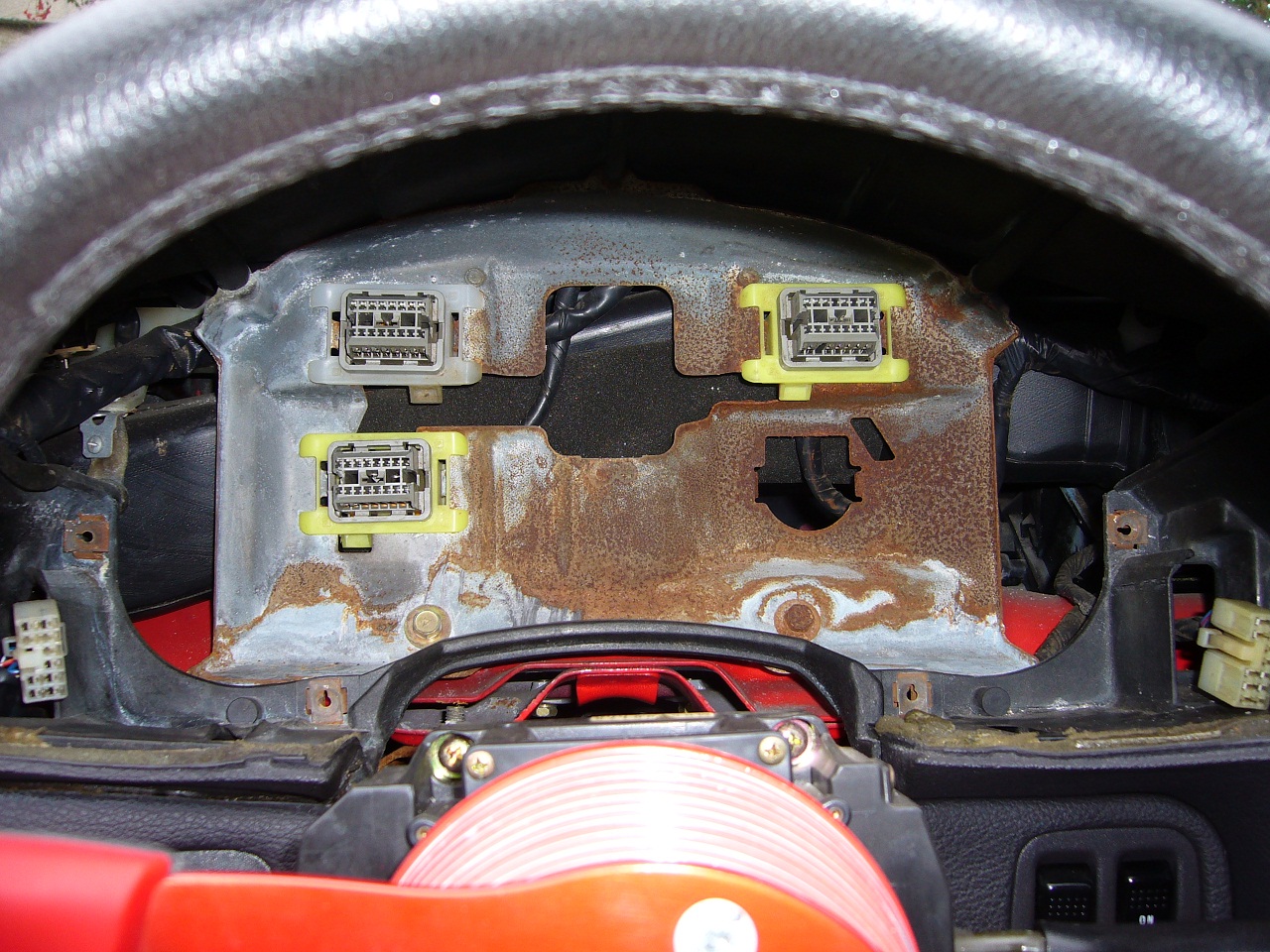

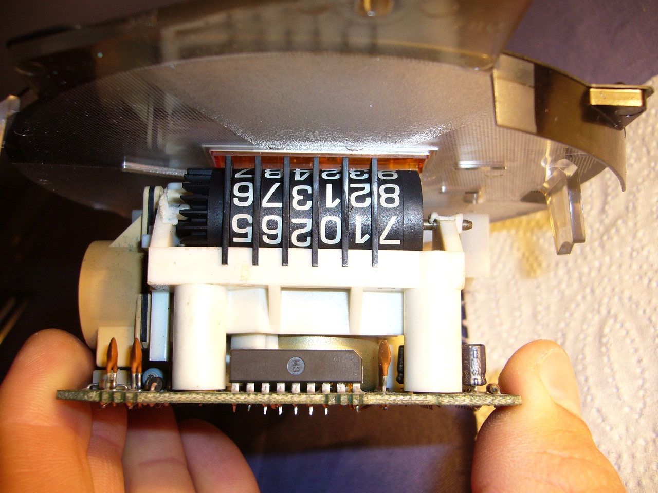

Budiky ze zadni strany nesly znamky oxidace a rez je patrna i na strane steny motor.prostoru. To mi neprijde normalni, obzvlast, kdyz sem videl to same misto u o dva roky mladsiho auta bez jedine znamky rzi. Napada me ze mohlo zatect napr. z netesneho okna :idea:
Zavada tedy potvrzena (tykala se budiku rychlomeru a pripisuju to vlhkosti / oxidaci / rzi, az bude cas, penize a chut necham tistak budiku detailneji promerit), opraveno vymennym zpusobem.
U puvodniho budiku sem jezdil v mph, u noveho uz jezdim v kmh :wink:
Poznámka: tacho
tacho.jpg [ 356.2 KiB | Zobrazeno 18622 krát ]
Poznámka: mph x kmh
budiky.jpg [ 518.21 KiB | Zobrazeno 18622 krát ]
Poznámka: Rez na stene za budikama
za_budikama.jpg [ 501.18 KiB | Zobrazeno 18622 krát ]

PříspěvekNapsal: 14 červenec 2013 21:30
Uz na tom obrazku hned vidno podla tych hrdzavych srobov na speedometri, ze nieco je s nim velmi zle...

spc píše:
spc, to foto je mé, ne titanovo
