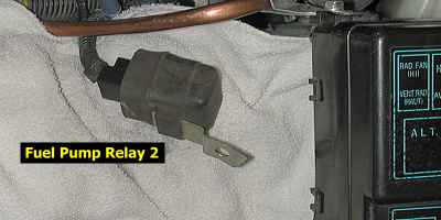

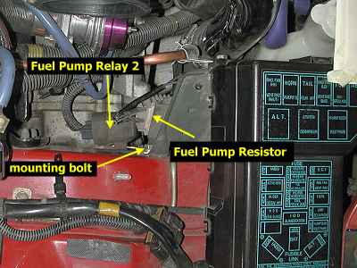

podijej se u vahy vzduchu na relatko benzinu jestli neni schnily

A jak to přesně vypadá ? :-D
PříspěvekNapsal: 01 květen 2015 21:07
Příspěvky: 30
Typ motoru: 3g72
Je to kostka zabalena v gumě je přidalanej hned pod vahou vzduchu

Fotka by nebyla ? Jelikož sem nejspíš blbej nebo slepej ale nic nemůžu najít
PříspěvekNapsal: 01 květen 2015 22:28
Skrblik píše:
byla.....
relay_02.jpg [ 9.15 KiB | Zobrazeno 24101 krát ]
relay_01.jpg [ 20.56 KiB | Zobrazeno 24101 krát ]

a je teda někde pod váhou vzduchu schovanej jo ?
