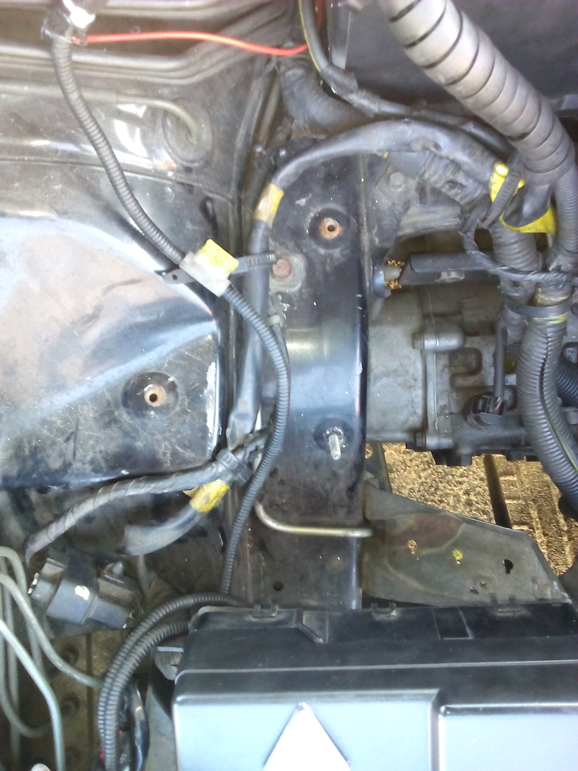

a je teda někde pod váhou vzduchu schovanej jo ?
PříspěvekNapsal: 02 květen 2015 09:40
Příspěvky: 60
Bydliště: Liberec =)
Typ motoru: 3.O V6 24v
já ho asi v autě nemám :-D
