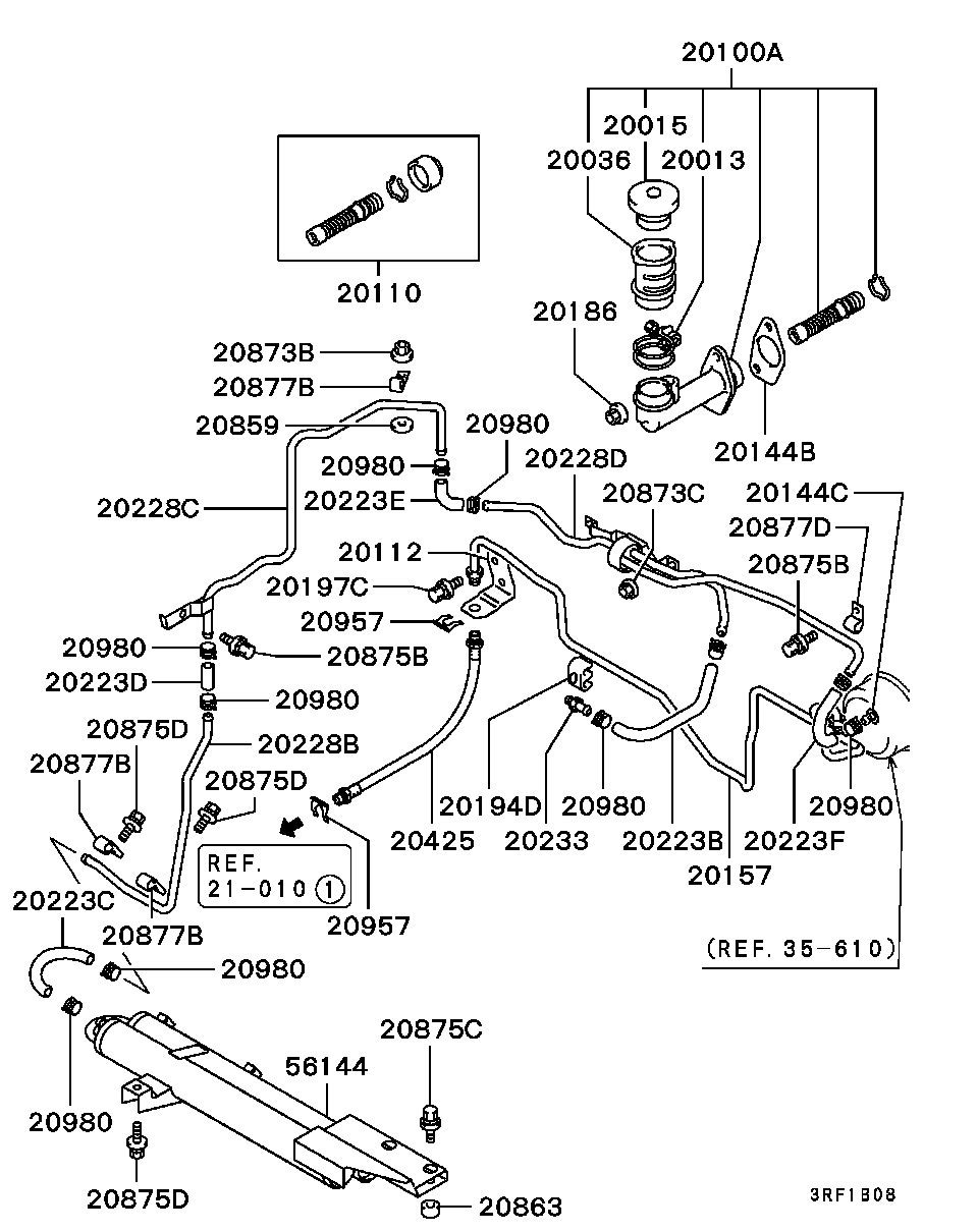

prosím Tě označ díl, o který se Ti jedná viz. obrázky

Ahoj jedná se o pružinku 20454 a čepičku s dírkou 20442,která je na ní nasazená.

Jde o automatické vymezování mrtvého kroku pístu onoho válce: jelikož různé talířové pružiny vs. spojková ložiska mohou mít různou základní axiální polohu a ta se v provozu vlivem teplotních změn a opotřebení navíc mění, přičemž poloha válce vůči ovládací vidličce spojkového ložiska nejde seřizovat, válec si díky těm dvěma inkriminovaným dílům dokáže omezit krok pístu tak, aby chodil jen v rozmezí vypínacího účinku ("ventilek" tvořený pružinkou a kuličkou zajišťuje to, že píst nezajíždí až do limitu své dráhy - drží jistý zbytkový tlak).
Jestliže po výměně čehokoli na spojce docházelo k jejímu prokluzu, bylo třeba napřed se pokusit seřídit krok spojkového pedálu. Některé vidličky jsou na čepu (díl č. 20423) už vymačkané, což rovněž způsobuje axiální pohyb "mimo rozsah", proto je třeba čep a vidličku vždy pečlivě zkontrolovat anebo - ještě lépe - rovnou vyměnit. V případě základní axiální polohy vypínacího ložiska spojky "mimo rozsah" připadá v úvahu snad jen probroušení fixačních děr válce na skříni spojky tak, aby ho bylo možno dostat do polohy, ve které to vše bude správně fungovat.

je to tak jak píše Mitsi, při sešlápnutí tlak kapaliny opírající se do 'podložky' přetlačí pružinku a dírkou proteče kapalina do vypínacího válečku, při návratu pedálu a poklesu tlaku se ventilek uzavře a pokud vznikne v ovládacím válci podtlak, kapalina se 'přisaje' / přepustí z nádobky na ovládacím válci a množství kapaliny se vykompenzuje..... Já jsem měl vadný ovládací válec, tedy pístek netěsnil a tlak šel částeně do nádobky a spojka nevypínala, na opravu jsem použil kit 20110.
